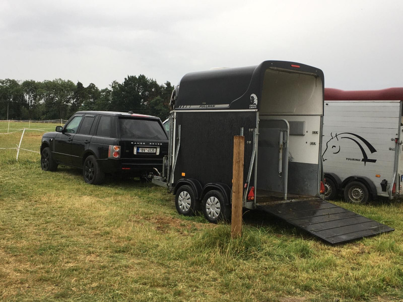

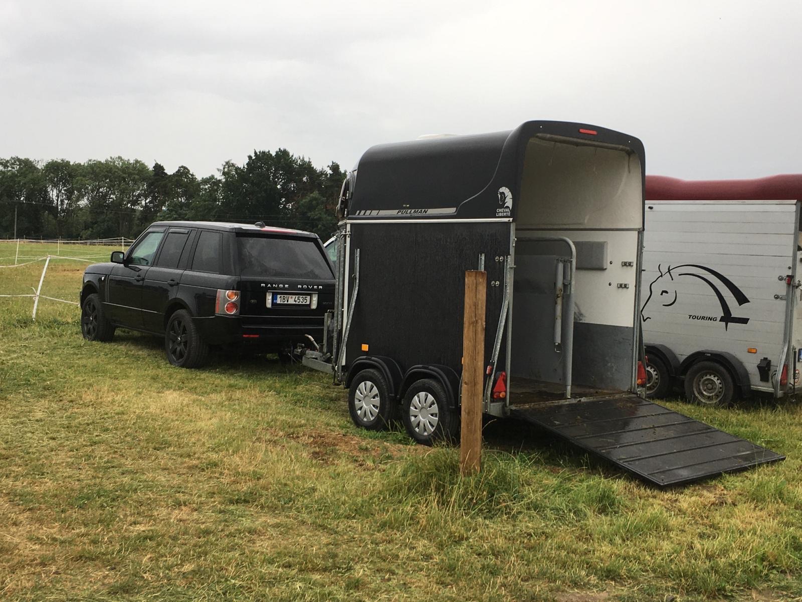

Jde vždy o "staré auto", takže hlavně aby tam nebyla koroze a aby ten konkrétní kus byl v dobrém stavu. Jaké to ve výsledku bude auto, jestli RR nebo nějaký pick-up, tak to je záležitost osobní preference. RR to vozík s koňmi v pohodě utáhne, pick-up na nějakou dálkovou cestu (s nebo bez vozíku) nebude moc pohodlný. Obojí ale bude fungovat.

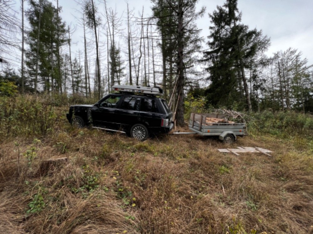

#1023 Příspěvek od jareku » 27 bře 2024 14:52
Za mne rozhodně ano. Mám ho rok a super. Do roku 2007 případně začátek 2008 je motor ještě z výroby bez DPF. Jediné co je potřeba vědět je, že l322 je "elektrárna" = každé otevření dveří znamená pro auto "pokyn" chystej se k jízdě a tím se "aktivují" ŘJ a další věci. Auto je choulostivé a citlivé na stav baterie a podpětí dokáže velmi pozlobit... pokud se s autem jezdí málo, je potřeba počítat s tím, že mohou nastat problémy s vybíjením baterie... Toto je asi tak jediné co mně dosti "otravuje" - nicméně na to už si dávám pozor. Jinak mu "hrubá práce" v lese a podobně moc nesluší :grin: ale vozíky tahá jako nic...
