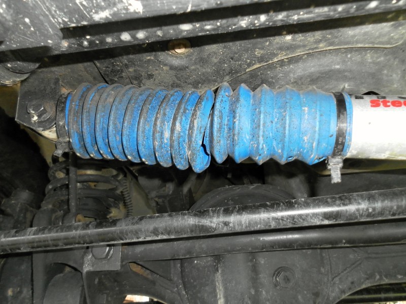

Nám to prasklo taky v době kdy jsme se v terénu nepohybovali a je to v polovině, jsem zvědavý co Sloon?

Ahoj, ještě k tomu tlumítku řízení. Já si objednával ten samej a přišel mi s plastovou pochvou jako je u tlumičů pérování. Né stou gumovou prachovkou co je na obrázku. Tak nevim jestli tu gumovou přestali dělat nebo mam nějakej atyp. Každopádně bych tu prasklou neřešil a dal tam prachovku z motokrosa, ten má dlouhej krok :rock

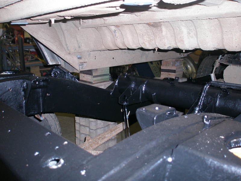

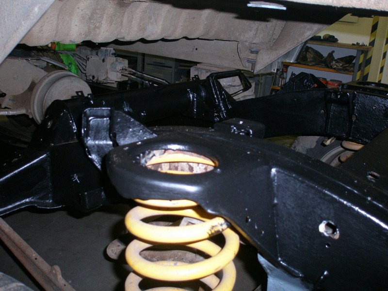

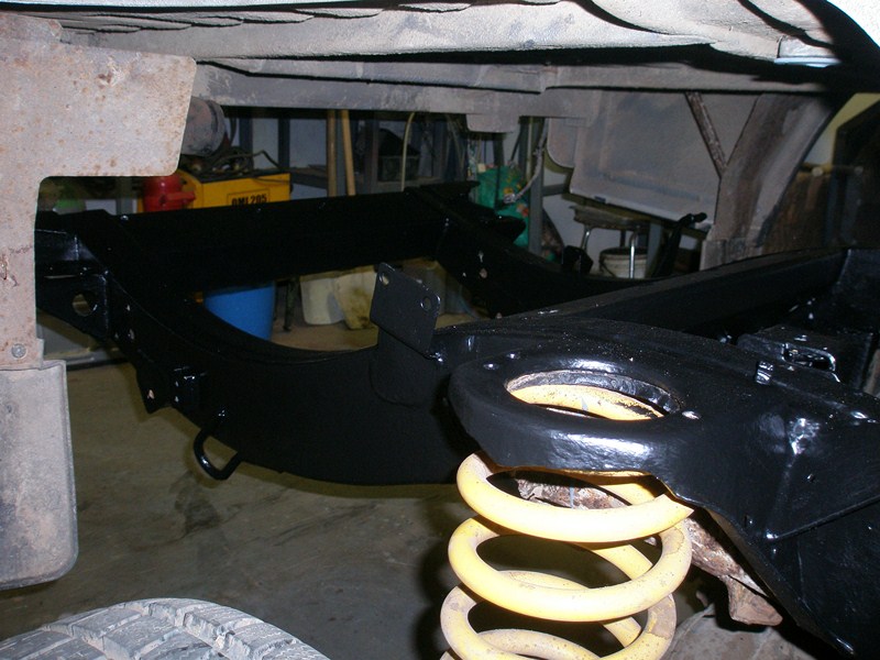

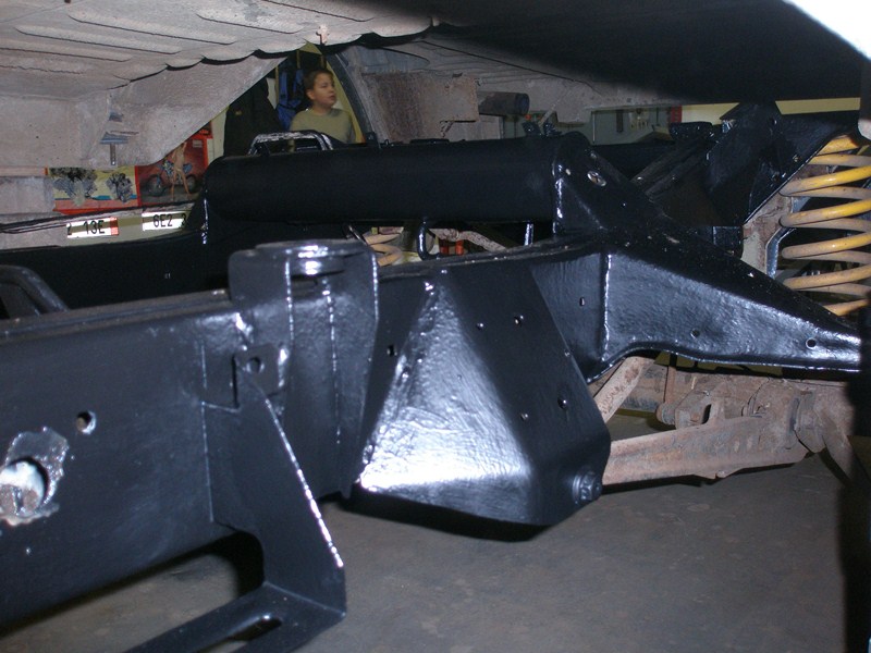

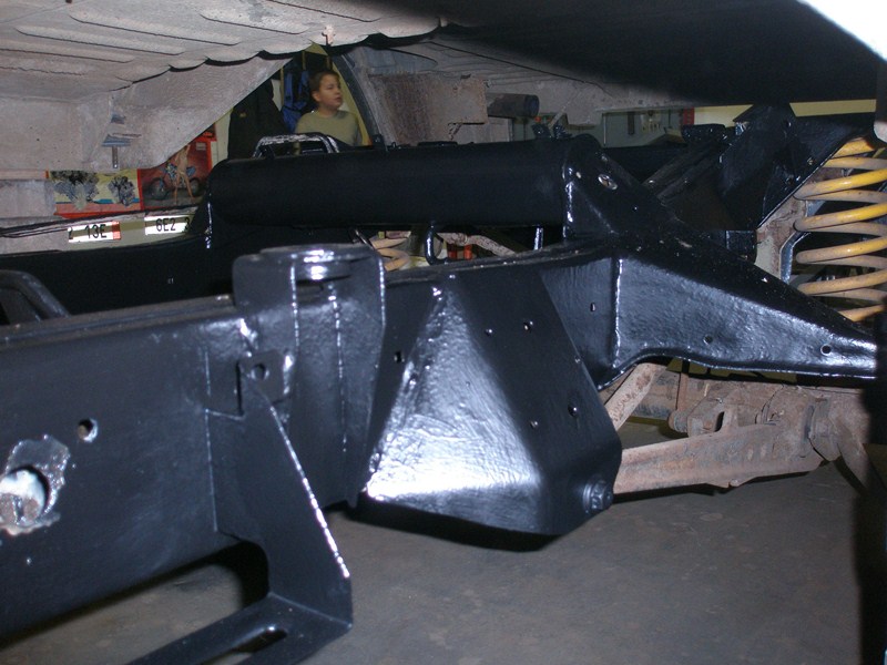

Tak dneska jsme kastli konečně posadili zpátky na rám, takže bude hnedka klidnější spánek. Ještě předtím jsme vystříkali dutiny a rám voskem do dutin od Würthu.
Většina hadiček dostala nové úchytky a byla pořádně připevněna k rámu. Natáhl jsem vedle brzdových trubiček na nové úchytky i jednu hadičku na odvzdušnění zadního difu, kterou hodlám potom v motorovém prostoru spojit s ostatními třemi a vytáhnout pod lištou vedle okna až někam ke kobře šnorhlu. Doufám, že jsme všechno pozapojovali dobře. Musím se přiznat, že jsem si pamatoval totálně kulový. Naštěstí kámoš není takový sklerotik jako já a ještě bylo vše nafocené ;)
Zítra přesun do druhé etapy - upevnění kastle a vyhození první nápravy. Mezitím čekám na polybushe z UK a budu hledat šroub od řízení, který jsem si poctivě popsal a někam založil :roll: :mrgreen:
Ještě pár foto po posledním nátěru horní a bočních stran rámu, před vrácením hadiček a elektroinstalace apod.

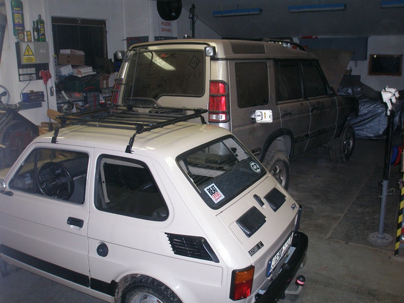

Ještě foto dnes před odjezdem z dílny. Kámoš byl šťastný, že už je to na kolech, pač u nás začlo mrznout, tak jsme šoupli discošku o kus dál a on si mohl konečně uklidit svoje nové brko do dílny ;) Jak jsem si zvykl na Disco, tak vám řeknu jízda v tom a pocit bezpečí je asi jako v krabičce od sirek, ale je to sranda :D

ten kanister (126) chcete dat na disco? :mrgreen: :mrgreen: :mrgreen:
Re: DII - sejmutí kastle z rámu
#128 Příspěvek od eliott » 26 led 2012 21:25
petriiik píše:ten kanister (126) chcete dat na disco? :mrgreen: :mrgreen: :mrgreen:
Jako je na lodi záchranný člun .... :mrgreen:

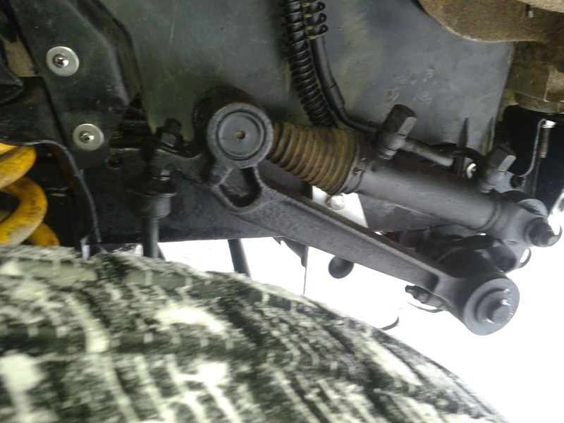

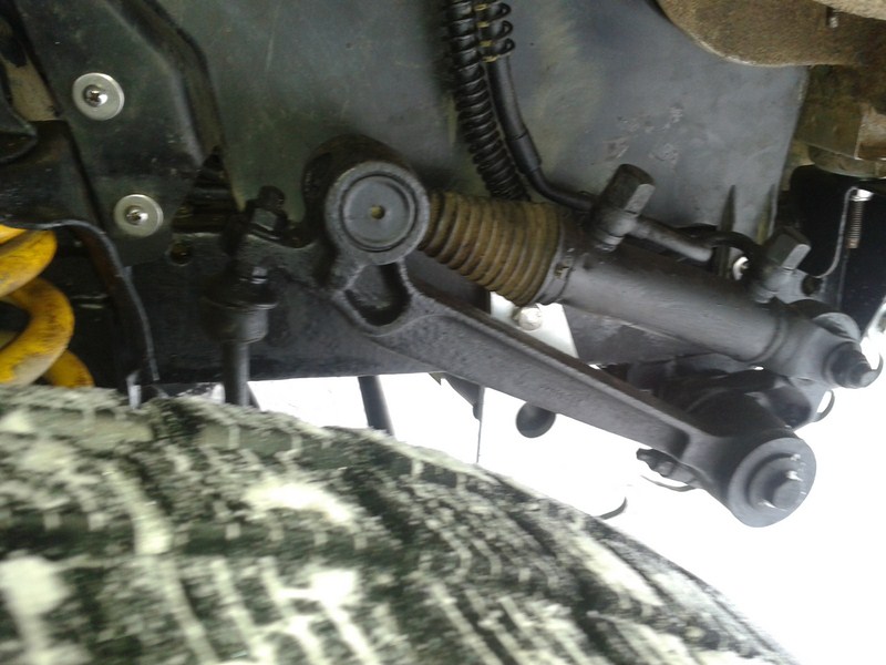

Jinak dnes jsme shodili přední nápravu. Auto má 161tkm a originál silentbloky na ramenech i panhardce se zdají být ok, takže přemýšlím, že dám polybushe ještě na 20tkm do regálu a budu měnit až začne něco bouchat. Vím, že se to takhle moc nepozná, ale opravdu vypadají zdravě, žádný není zpuchřelý ani natržený, tak se ještě rozhoduji.
Tlumič řízení je sice ještě asi origo, ale taky chodí hezky, pouze má lehce zpuchřelý a natržený spodní silentblok, no ale jemně, nic vážného. Vyměnit se dá snadno, takže to budu řešit, až se bude zdát jeho funkce špatná.
Otázka:
V předním kardanu mám místo maznice jenom našroubovaného červíka místo maznice (na zadním je normálně maznice na stálo).
Je to tak v originálu? Chci tam dát maznici, protože je to otrava to šroubovat při každém mazání.
Foto snad zítra, někam jsem zašandročil foťák.

Červík by měl být v kardanu a maznice v křížích, pokud jsou mazací. Já jsem tam ten červík nechal, oproti maznici se nedá urazit.

... niekedy sa to tak robi, ze na pohodlne (ak je zly pristup) mazanie sa pouziva predlzena maznica, ktora by pri prevadzke vadila

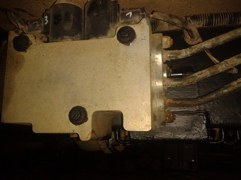

Dnes večer se dodělalo vše tak, abychom mohli ráno hodit nastříkanou přední nápravu zpět. Stabilizátory, náprava, ramena, tlumič řízení atd. už je vše načerno. Stav byl slušný, takže jsme dávali na většinu pouze jeden nebo dva nátěry černé. Misky a podobné věci v horším stavu na větší zátěž šly do více nátěrů jako rám.
Velkým nepřítelem je počasí, mrzne tu až praští a kamna z nějakého důvodu přestali pořádně táhnout, dřevo mokrý, takže je vůbec problém vytopit dílnu na nějakou rozumnou teplotu. Dnes se bude topit přes noc, tak snad tam bude přijatelně a barva bude nějak tuhnout, určitě to pro ni není ideální, ale nedá se nic dělat, snad bude držet, zatím to vypadá ok.

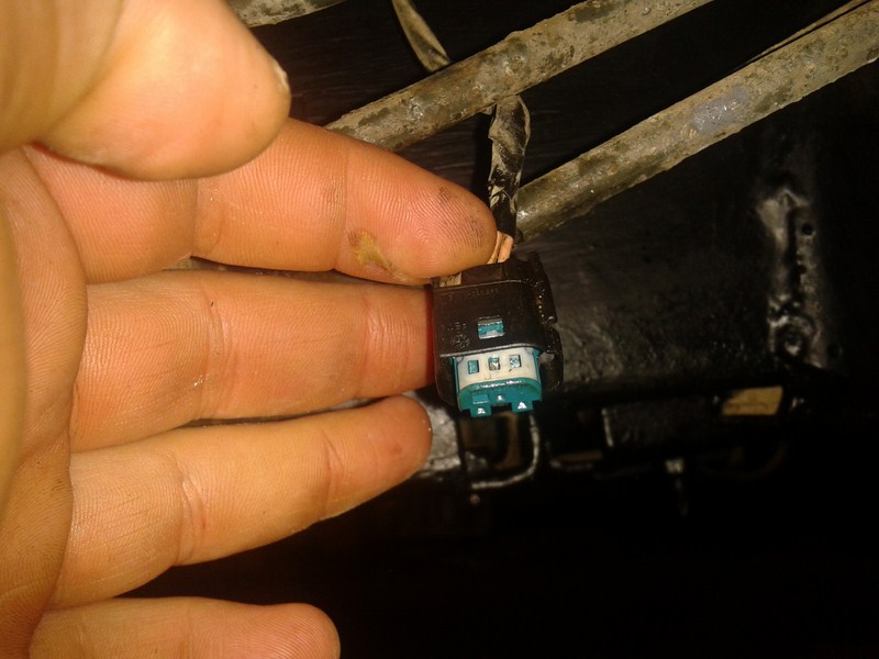

Dnes se podařilo ulomit jeden konektor od ACE - nemáte ho prosím někdo?
Třeba někdo dával ACE pryč a na svazku mu přebývá. Je to docela atyp, nevím kde ho sehnat :/
Viz. foto.
Díky!

Tak jsem ledva sundal slavny tlumic rizeni se strunou od terafirmy a musim rict ze tahle znacka u mne pada do kategorie = Brit(shit)part. Uz nikdy neprekroci prah meho domu. hraji se na neco na co nemaji. Ta pistnice je udelana s nejakeho blata bo jak se jeji konec chytl do klicu 5 a zacal tocit tou matkou abych to povolil tak jsem to zelezo v klici zdeformoval na sranec. Takze se to asi dela na jedno pouzitie. to uz vobec nehovorim o povrchovke. Po roku a pol vypada tlmic ako po 10 rokoch nevypadal original. terafirma :Ale fuuj: :Ale fuuj: :Ale fuuj: :Ale fuuj: :Ale fuuj:

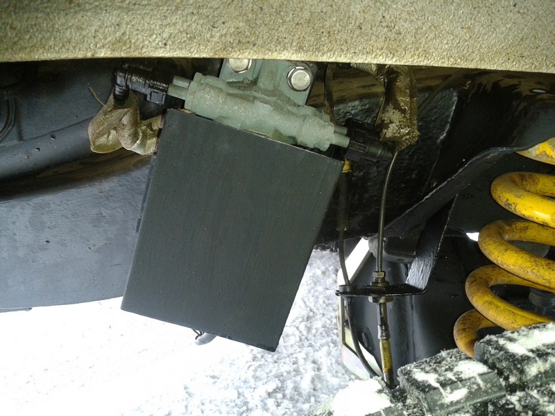

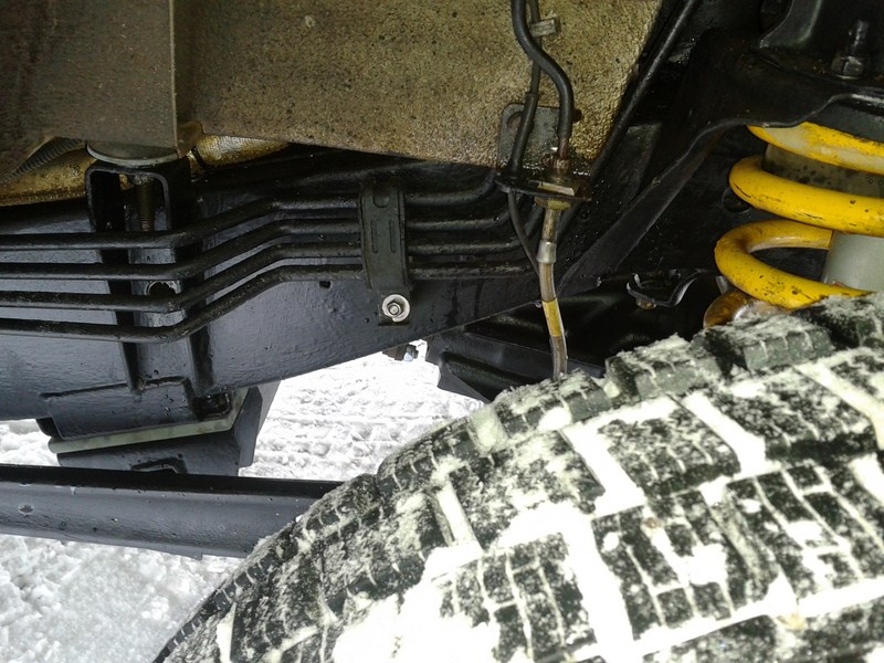

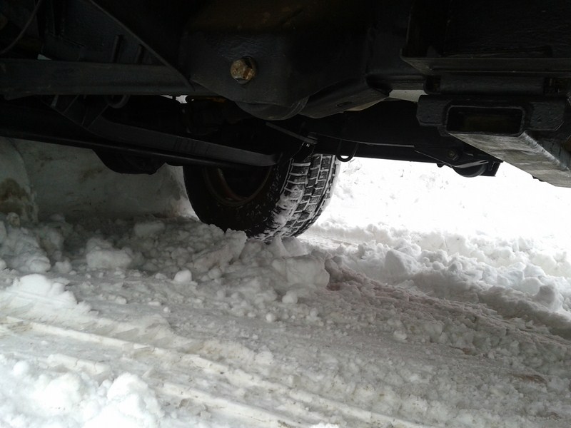

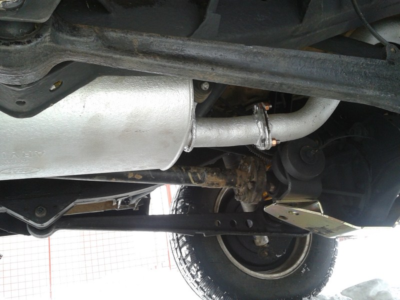

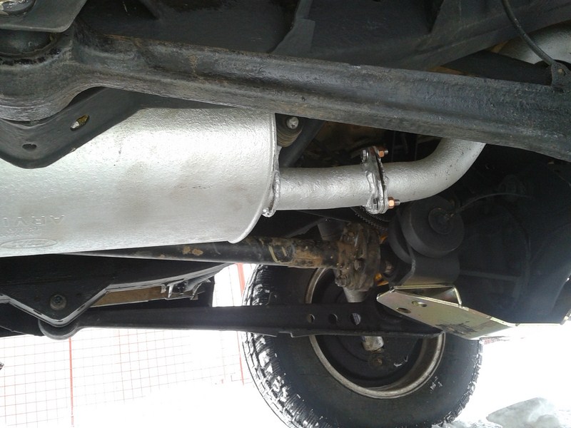

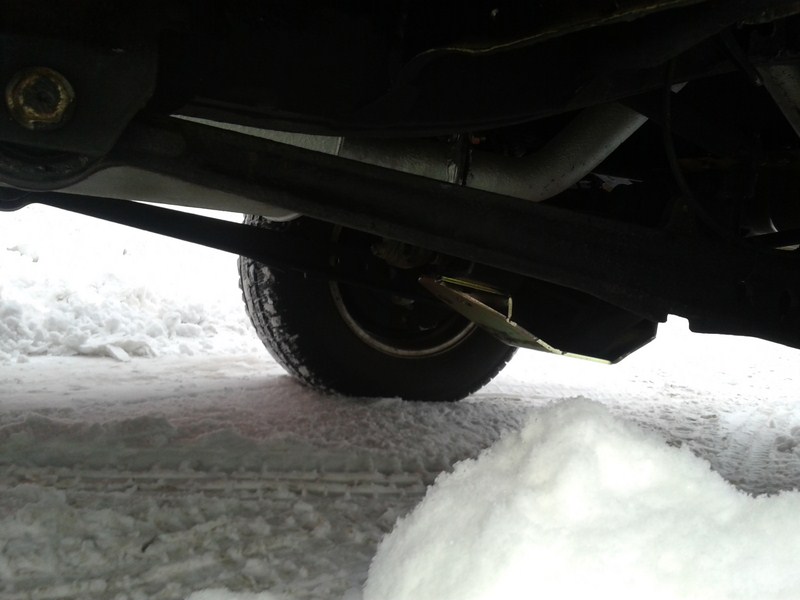

#137 Příspěvek od Benjamin » 16 úno 2012 14:59

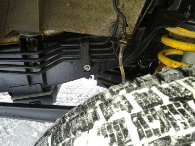

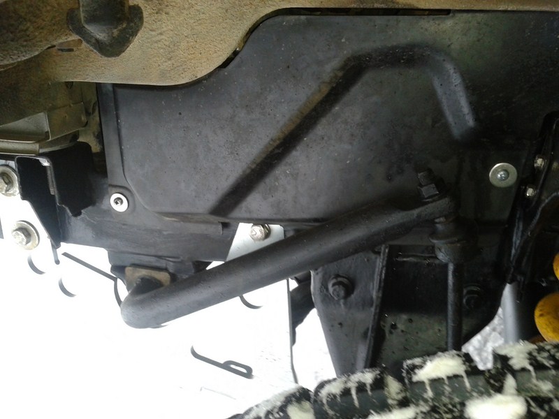

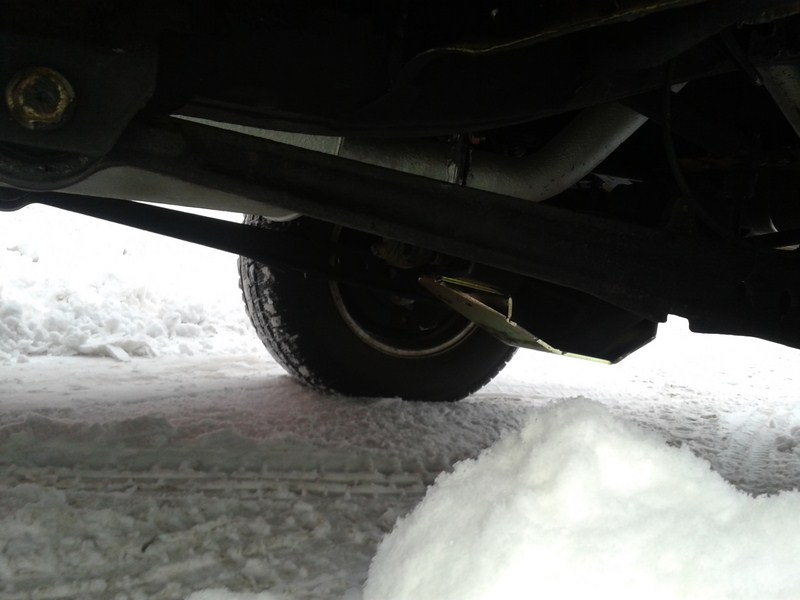

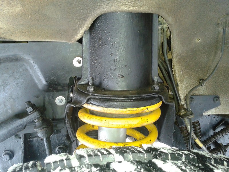

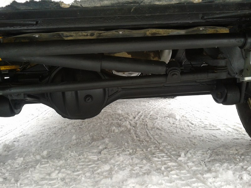

Tak auto už přes týden jezdí. Zatím najeto pouze cca. 200 km, ale všechno je snad v pořádku. Topí, brzdí a nikde snad nic neteče ani neubývá zatím. Bohužel jsem finální stav nestihl ani odfotit, dokud to bylo čisté a hezké. Dneska jsem cvaknul alespoň něco málo mobilem pro představu, ale už je to zaházené bordelem a sněhem, takže ten efekt na první pohled už není takový...ještě zbývá doladit pár věcí, něco vyčistit od barvy, někde zatřít drobnosti (až bude tepleji) a především dopasovat kryty podvozku a dodělat odvzdušnění.

#139 Příspěvek od visby » 16 úno 2012 15:08

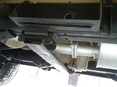

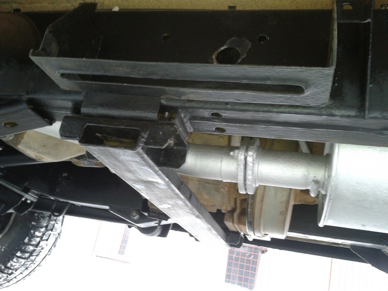

kukam, ze si nechal tu kopu zeleza vzadu pri diferaku;-) ja som to vyhodil...
Příspěvky: 3532
#140 Příspěvek od Benjamin » 16 úno 2012 15:14
visby píše:kukam, ze si nechal tu kopu zeleza vzadu pri diferaku;-) ja som to vyhodil...
A pociťuješ nějaký rozdíl? Já jsem si říkal, že když ji tam dali, tak tam asi bude mít nějaký smysl. Nic nevibruje nebo tak?
