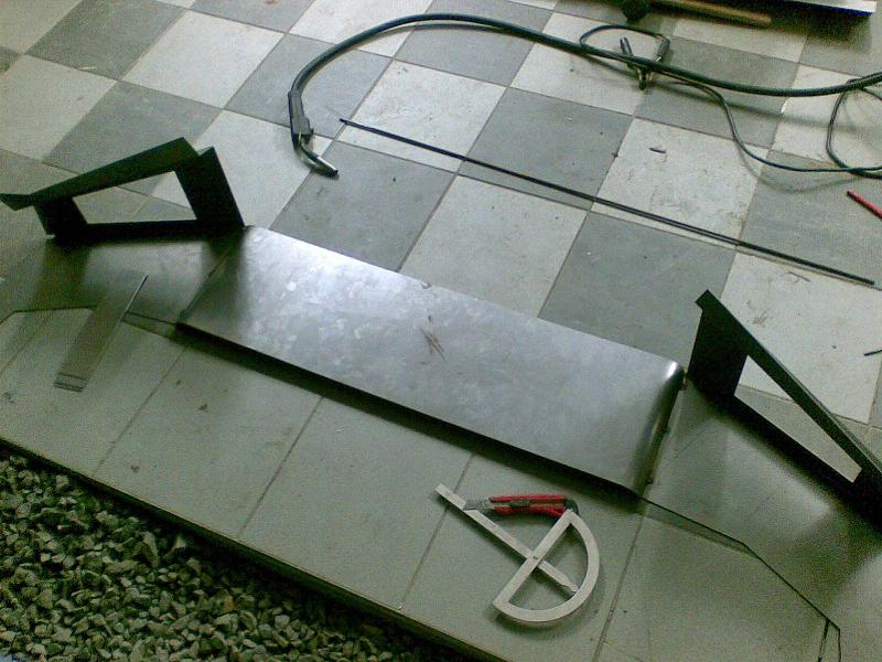

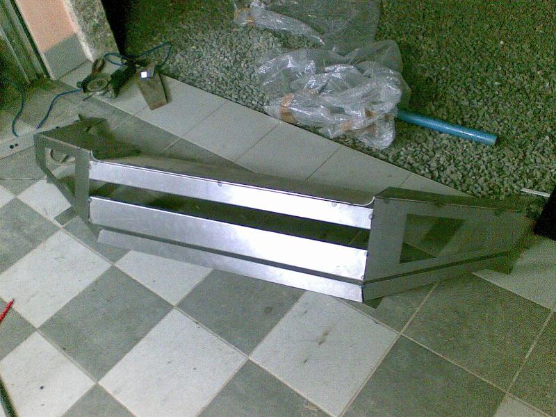

vypadá zajímavě Luboši, jaký plech si použil, podle fotek mi to přijde dost slabý materiál :?:
Příspěvky: 3312
tel.: 608 969 607
#124 Příspěvek od Luboš M. » 14 dub 2008 21:48

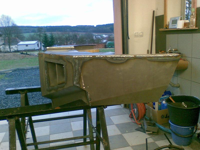

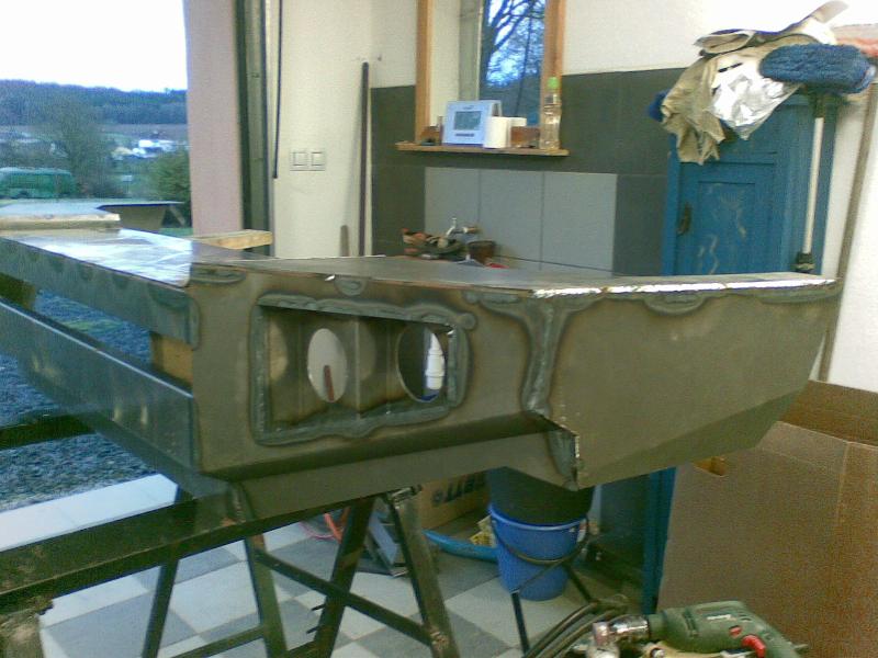

Kombinoval jsem 2.5 a 3mm, nechci aby byl moc těžký a taky tam budou uvnitř ještě vzpěry a platle na naviják. Už teť má nějakých 25kg :roll:

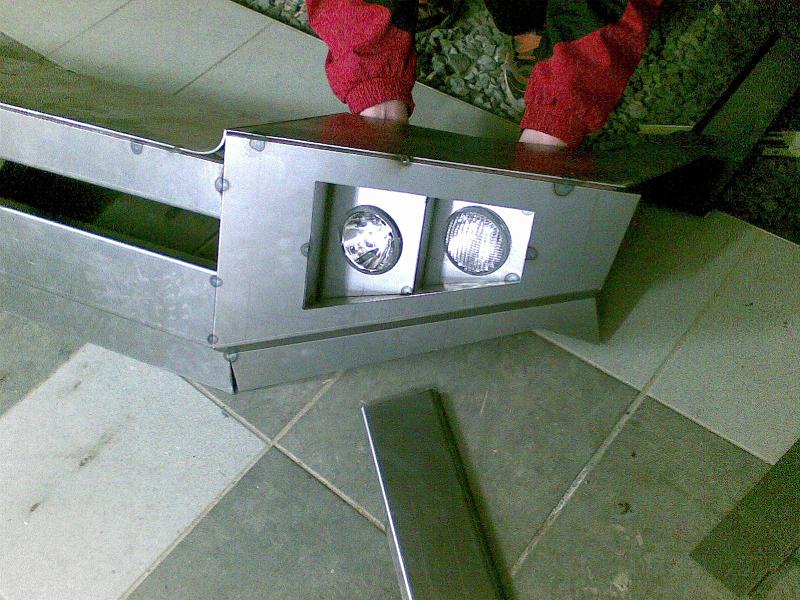

Luboš M. píše:Kombinoval jsem 2.5 a 3mm, nechci aby byl moc těžký a taky tam budou uvnitř ještě vzpěry a platle na naviják. Už teť má nějakých 25kg :roll:

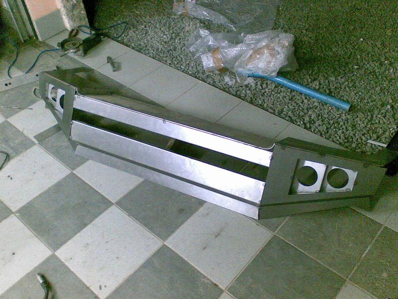

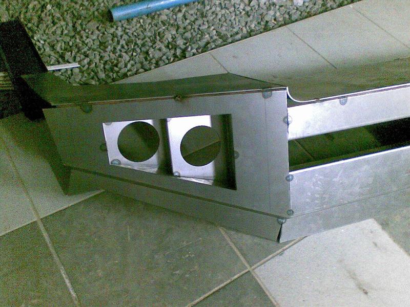

Asi rozumný kompromis, pěkné je to zabudování světel :wink:
Příspěvky: 3312
tel.: 608 969 607
#127 Příspěvek od Luboš M. » 14 dub 2008 22:07
Asi rozumný kompromis, pěkné je to zabudování světel :wink:[/quote]
Tam je 2mm plech, nebudu s ním nikde orat, spíš tak trochu parády.
Neni to slaby? Ja ted namontoval taky pevnostak a ten sem delal ze 4 a to mi prislo tak akorat.... Ale ten tvuj je teda mnohokrat hezci, ja bych tohle ze 4 nenavohejbal ani nahodou, fakt parada!

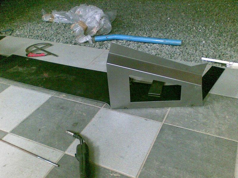

...tak takhle se to rodi?A ja myslel ze to prijede uz hotove lodi z cajny :D
Ne vazne,to je parada.Predpokladam ze jsi jel podle nejakeho vykresu,protoze to vypada jako nejaka predpripravena stavebnice.Pro me co umim vysvaret akurat tak vlatovci hnizda je tohle z rise fantazie :lol:

#131 Příspěvek od Luboš M. » 15 dub 2008 10:13
Stavros píše:Je to moc hezky Lubosi, davej dalsi fotky.
Nemám na to moc času ale pokusím se :) . Omluvte kvalitu fotek, zrcadlovku do garáže nenosím a fotím telefonem.

#132 Příspěvek od Luboš M. » 15 dub 2008 10:23
Honzo já jsem taky lepič obecný a mustr jsem neměl. Koukal jsem na obrázek ARB a udělal jsem si nejdřív papírovej :lol: . Škoda že jsem neudělal fotku :D. Bylo to jako krabice od bot. Poté jsem rozřezal jednotlivé díly a nechal si je nastříhat a ohnout. Nevím vůbec jestli bude opticky na autě OK :?

#133 Příspěvek od Jenda » 15 dub 2008 10:27
Kazdopadne jsi se do toho dal a to je to zasadni.Ja bych si taky mozna nastrihal pevnostnak z kartonu ale obavam se ze tak uz by mi zustal :lol:
Fotky dobry,je videt kus prace.

Čistá řemeslná práce :!: Fakticky moc hezké. Akorát bych volil asi silnější matroš :? , já občas vořu :lol: :lol: :lol:

ja by jsem se taky obaval toho slabeho matrose, (muj naraznik ma cca 6mm) ono totiz jak jednou zaores a naraznik to nepobere, tak se ti jeste namackne na kastli a udela vetsi paseku

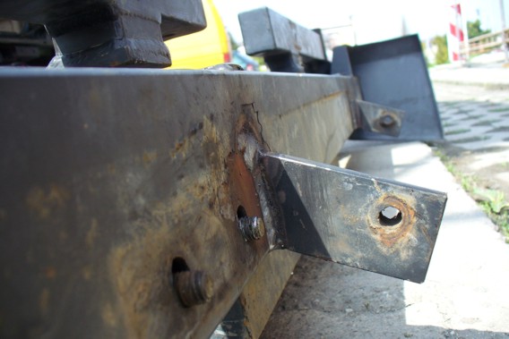

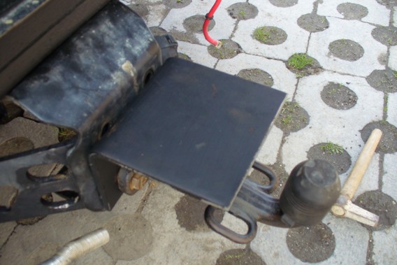

Tak po Maroku jsem repasoval zadní pevnostní. Dělal mi ho Chmelík a jelikož to byla jeho prvovýroba i s uchycením navijáku tak to mělo svoje mouchy. Problem byl v uchycení a celkové váze s navijákem a dvouma rezervama. Na roletách v Maroku si nárazník sedl a vyhnul pod celkovou váhou, nutno přiznat že jsem tahal zapanutýho Patrola a musel jsem se přivázat ka stromu , abych ho vytáhnul asi tam se mi sváry načaly a na roletách jsem ho dorazil.
Úpravou jsem ho ještě přichytil k tažnýmu přes 8mm plech a svařil s nárazníkem. Miloš II
