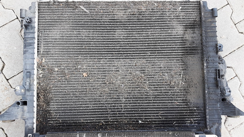

Malý kvíz z čeho je ten chladič? Z pohledových stran vypadla čistě. I chladič klimy je celkem čistý.
Re: Motor TDV6 a SDV6 statistika fatálních závad
#134 Příspěvek od Maxsel » 25 úno 2017 19:15
Podle zanesení zřejmě z polního kombajnu.
#135 Příspěvek od RudaK » 26 úno 2017 08:58
Podle toho , že se zde probírá LR motor - tak chladič je z Land Rovera ...... :) maximálně z Range Rovera .... :chuckle
Land Jirka
Příspěvky: 3622
tel.: +420731913431
#136 Příspěvek od Land Jirka » 26 úno 2017 10:50
je to chladič z 2,7
takto podobně vypadají všechny chladiče co jezdí občas do terénu

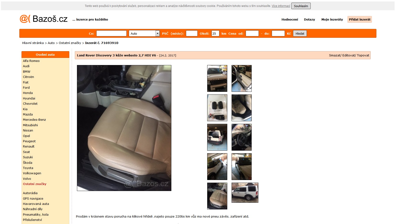

#138 Příspěvek od Maxsel » 28 dub 2017 17:55
Nevím, kolikátej motor v tom autě je, ale i tak...
https://auto.bazos.cz/inzerat/74206937 ... v6-HSE.php
A ten držák rezervy. :yes
Mira 101
Příspěvky: 1279
tel.: 777667094
auto: D1 300Tdi
Bydliště: Morava
#139 Příspěvek od Mira 101 » 29 dub 2017 23:11
:grin: Tak motor bude druhej nebo třetí....a ten držák rezervy přežije ještě minimálně 2.... :mrgreen: :mrgreen: .......sorry ale tohle téma nabízí spekulace.... :mrgreen:
