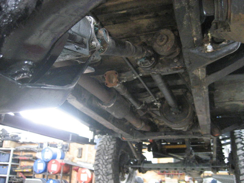

Viděl jsem někde na fotce, že někdo vozí na spodku přišroubovanej náhradní kardan, což se mi líbilo jako dobrá záloha. Ale otázka vozit náhradní zadní nebo přední?
Příspěvky: 15383
Re: DISKY + PNEUMATIKY, ZVÝŠENÉ PODVOZKY
#1324 Příspěvek od MadTom » 05 čer 2014 07:22
Rezervní tam má přidělanej MilošII - do Afriky, teď už v Africe. A kterej vozit? Zadní je teoreticky víc namáhanej, takže při jeho poškození může být větší problém dojet domů. Já vozím kříže a stejně jsem je nepotřeboval. Bych to zase tak nehrotil, stačí to pořádně a včas mazat.
Před dvěma týdny jsem pomáhal kardam měnit Erikovi na Slovensku - zadní. Problém byl, že mu odešel kříž a to z důvodu totální nepřítomnosti maziva, neměl v něm ani maznici. Takže jednoznačně zanedbaná údržba, Erik ani pořádně něvěděl, že se to má mazat. Na druhou stranu, když se zanořil do auta, tak našel nějaké kardany a z jednoho jsme vzali půlku a vyměnili za tu vadnou a minimálně domů dojel.
mr-tomas
Příspěvky: 2522
auto: Def 110 300Tdi
Bydliště: Praha 10
#1325 Příspěvek od mr-tomas » 05 čer 2014 07:48
Hmm, tak vezmu oba. Nevím jak bych někde v poly měnil bez svěráku kříže. Stříknu je konzervačním voskem a přidělám na spodek. :yes
Příspěvky: 15383
#1326 Příspěvek od MadTom » 05 čer 2014 08:28
Pokud nebudou kříže zarezlé, tak jdou v pohodě vyklepnout kladívkem. A to v poli bych viděl maximálně na demontáž kardanu a dojezd někam k servisu - servisy jsou všude kde jsou auta nebo náklaďáky a kříže v kardanech se také běžně používají. Takže rezervní kříž sebou a v dílně vyměnit.
Nicméně, namontovat dobře zabalenej kardan pod auto, kde nebude zavazet není špatnej nápad, on je jinak docela neskladnej. A třeba zadní kardan na 130ku je už pěkná obluda.
mr-tomas
Příspěvky: 2522
Bydliště: Praha 10
#1327 Příspěvek od mr-tomas » 05 čer 2014 08:35
Na spodku je místa habeděj.
