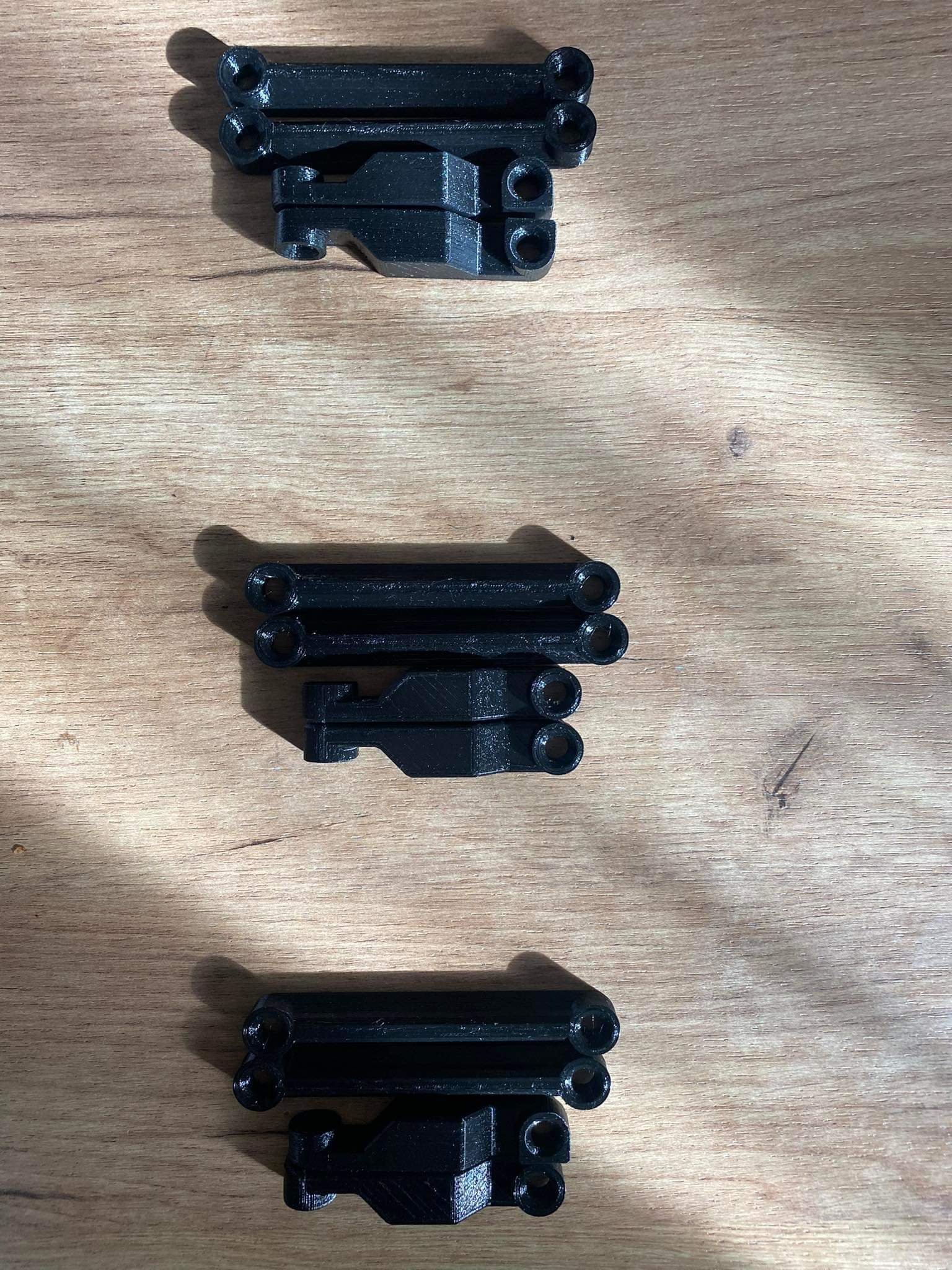

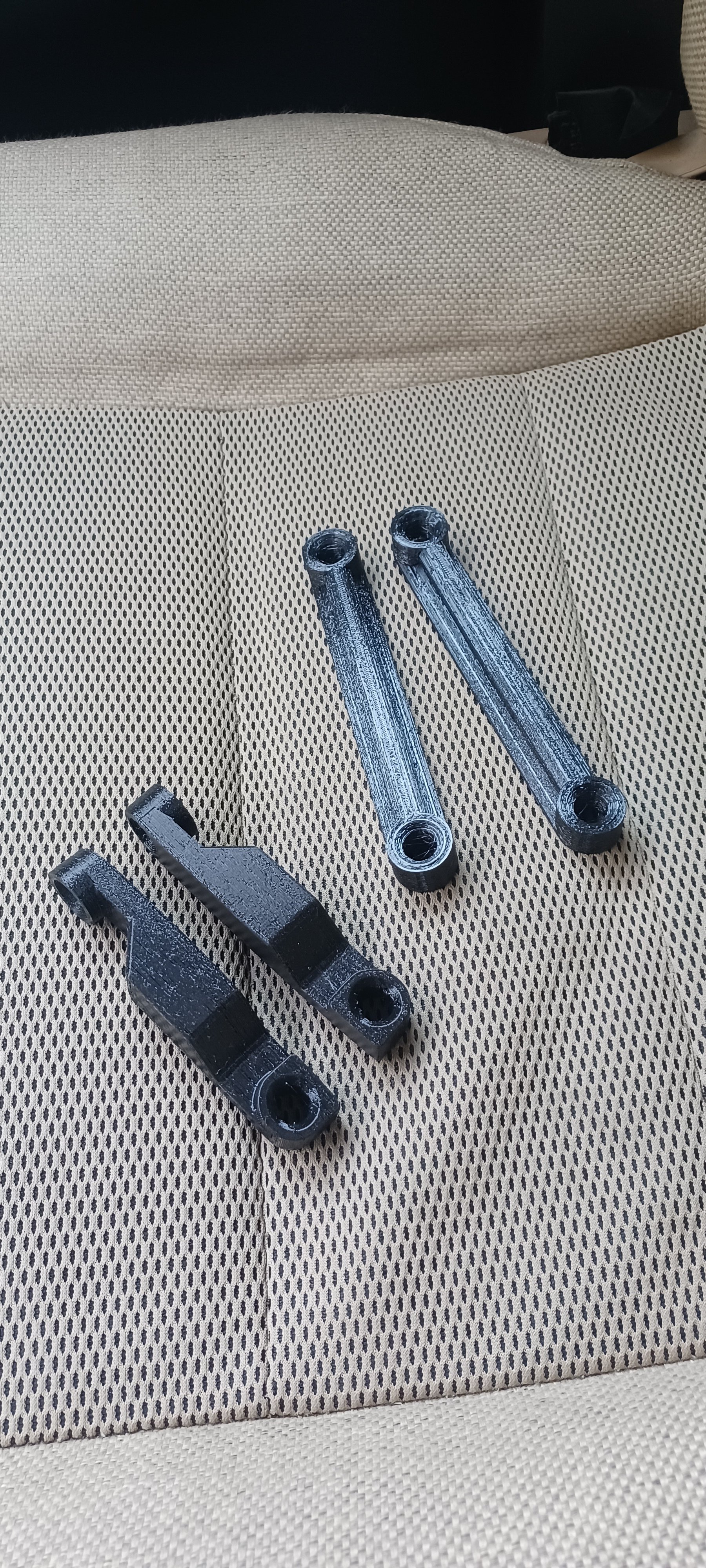

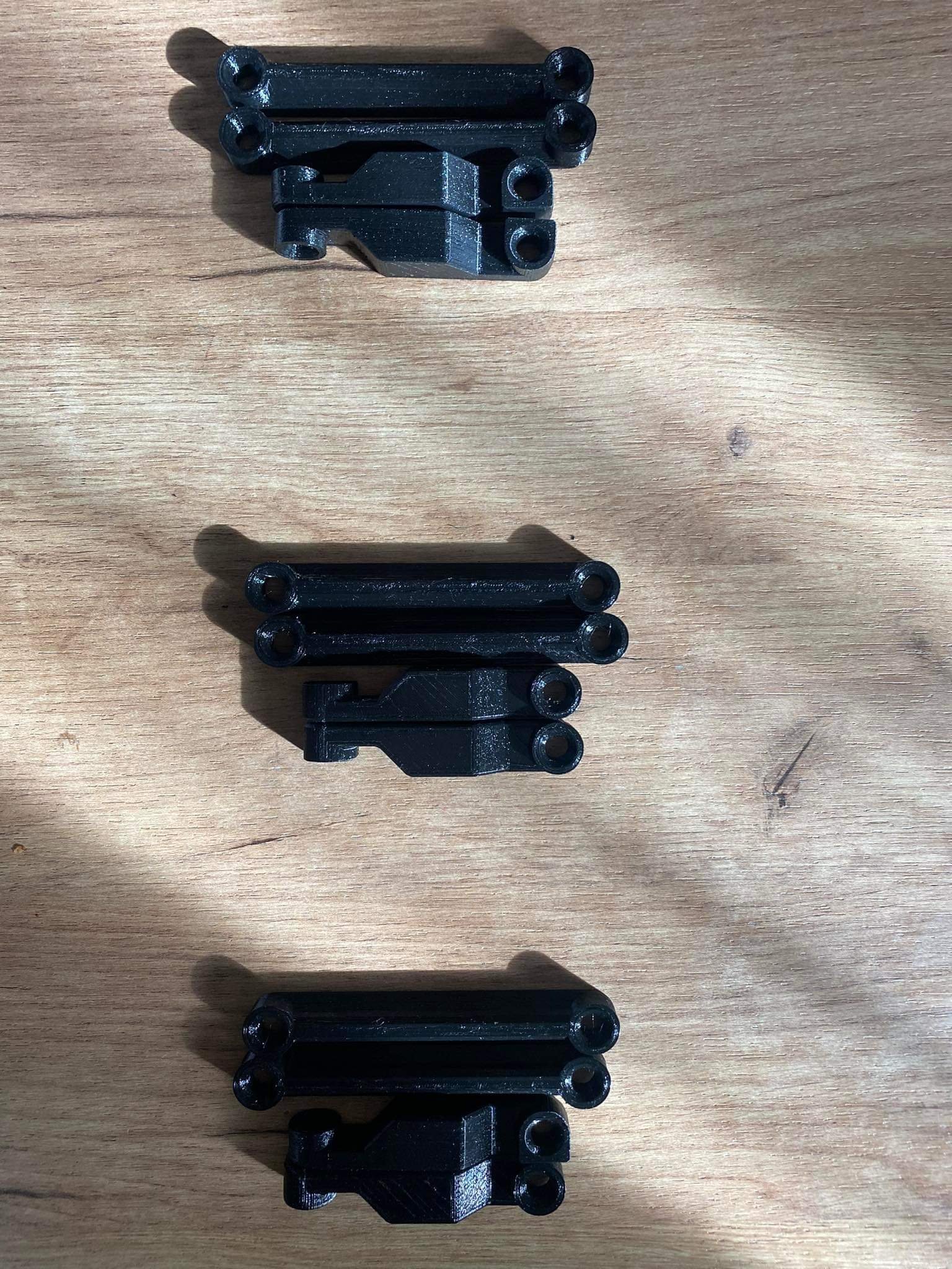

Sice trochu oživuji starší téma, ale docela se to sem hodí - ty Johnson Rods táhla jdou dost v pohodě vytisknout na 3D tiskárně, pokud má někdo tu možnost. Dělal jsem je z v podstatě nezničitelného flexibilního materiálu a už na nich mám najeto přibližně 20k km bez jediného problému (souvisejícího s odpružením :grin: ). Původní táhlo se mi odporoučelo tak jsem udělal i normální a 2" lift verzi. Šla by samozřejmě udělat i jiná výška, 2,5" už mi přišlo moc.
Tady jsou kdyžtak modely - https://www.thingiverse.com/thing:4707371

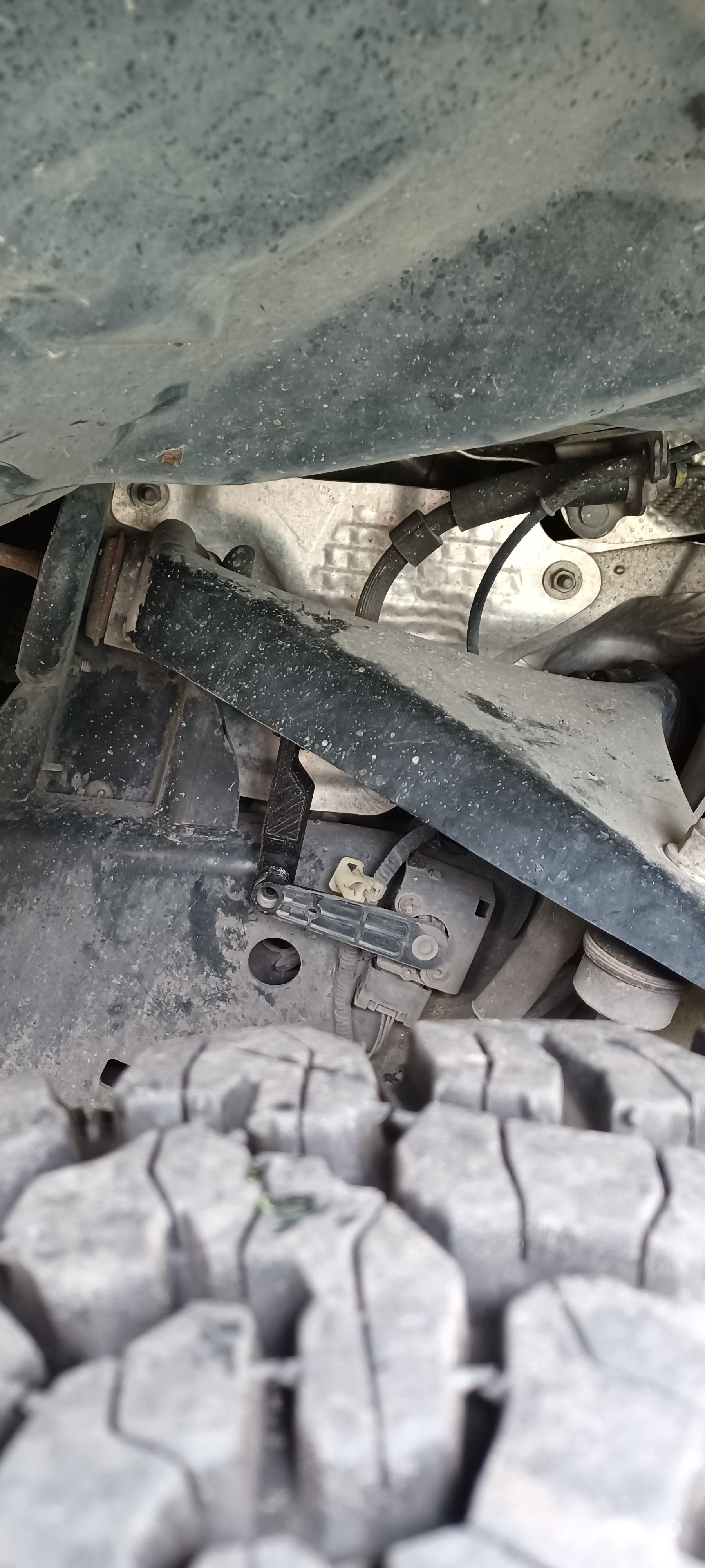

#157 Příspěvek od RomanS » 01 srp 2022 09:42
Btw ... dakujem za link ... pomohlo ... vytlacene a sedia perfektne ...

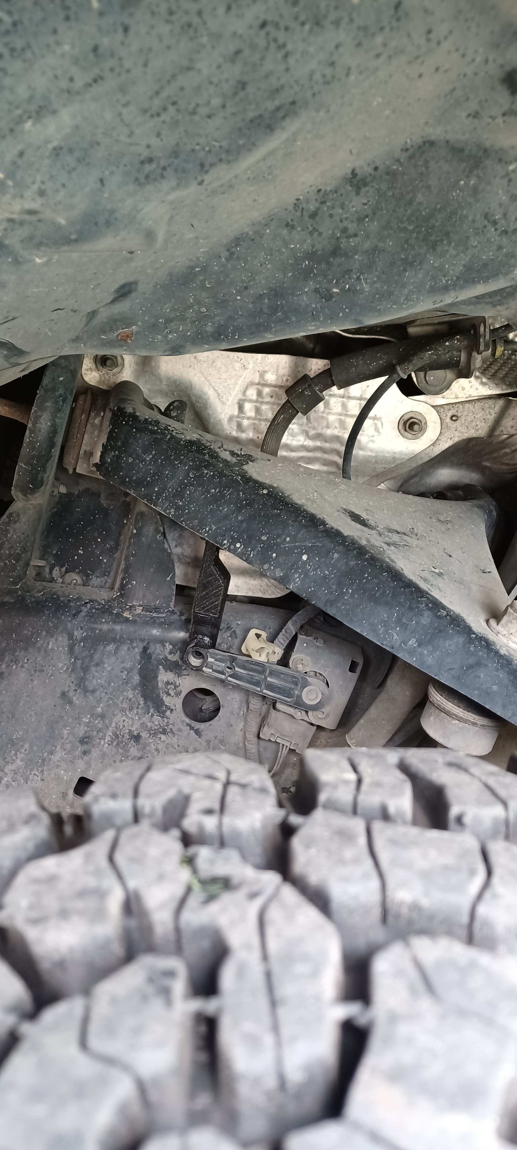

Ak by mal niekto zaujem ... ponukam 2" liftove tiahla na Disco 3
Defender 130 HCPU, 2005, Td5, 33" AT
