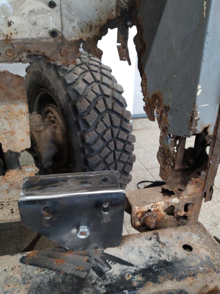

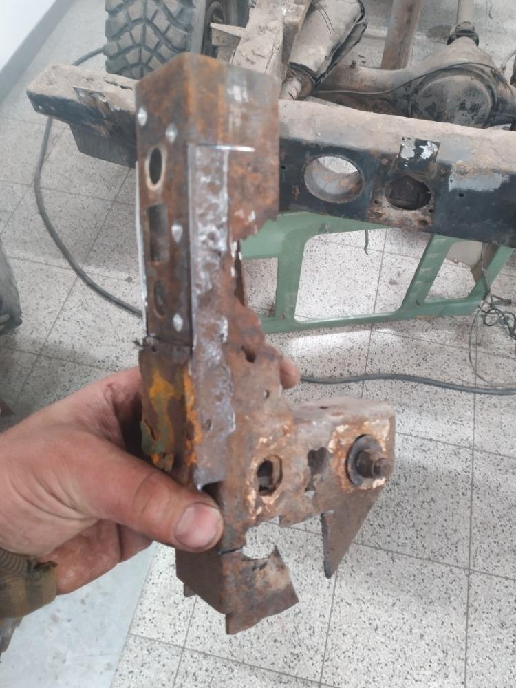

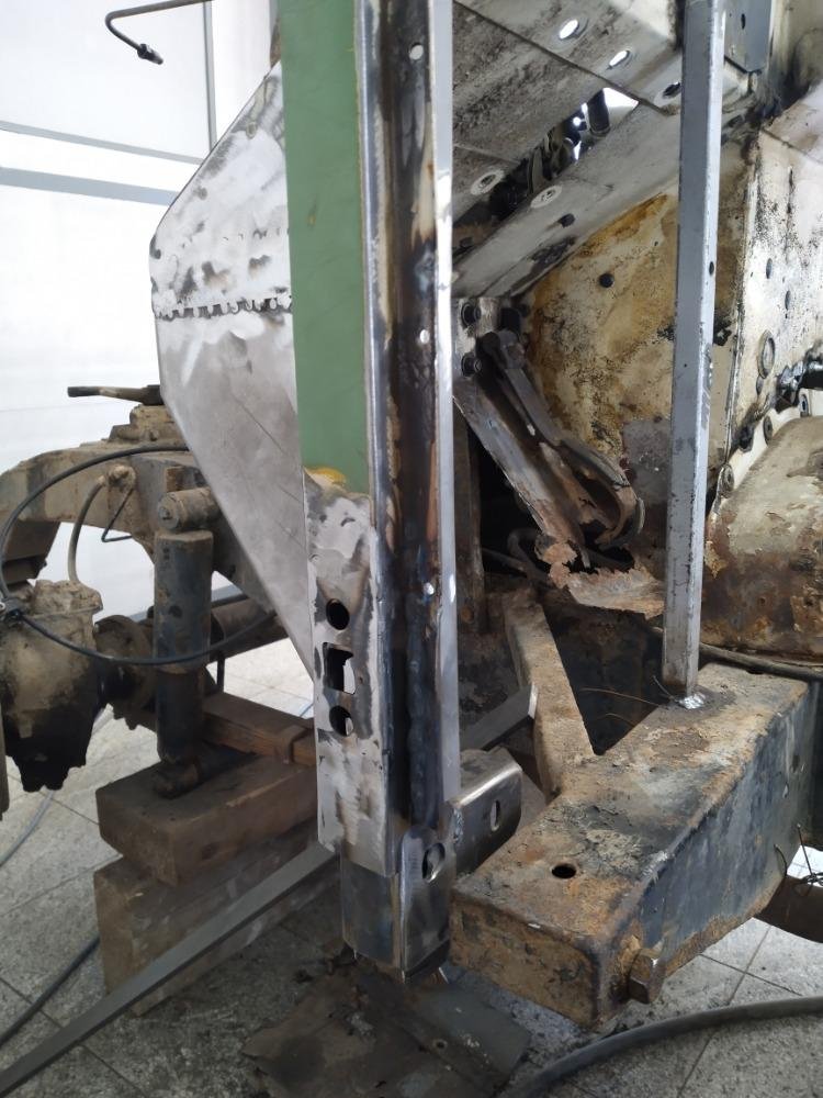

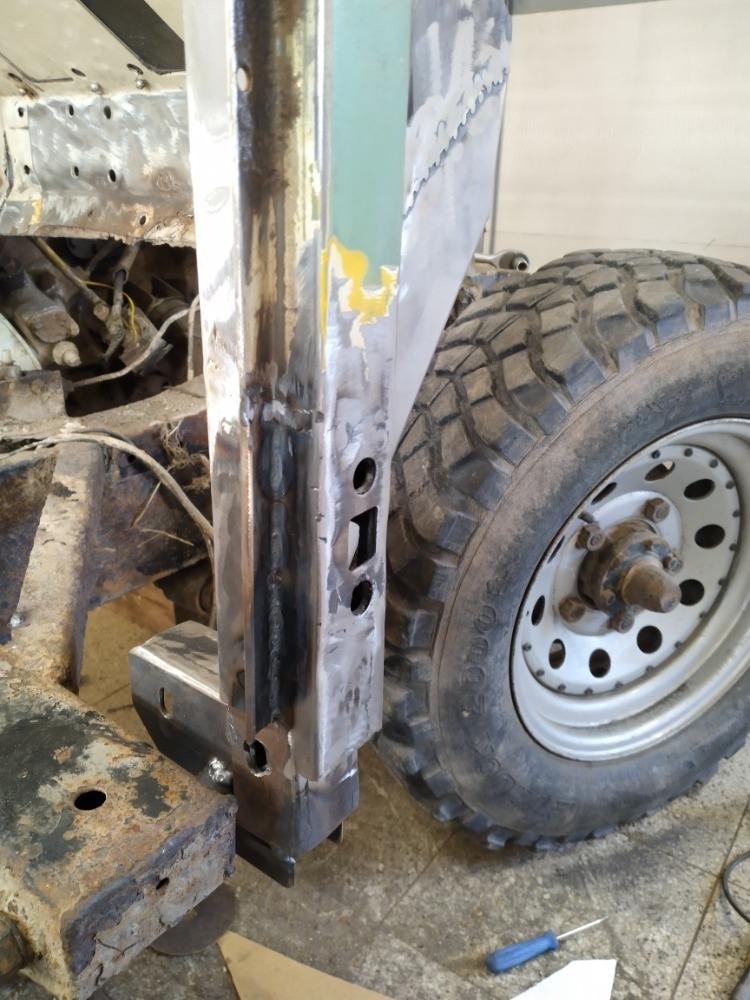

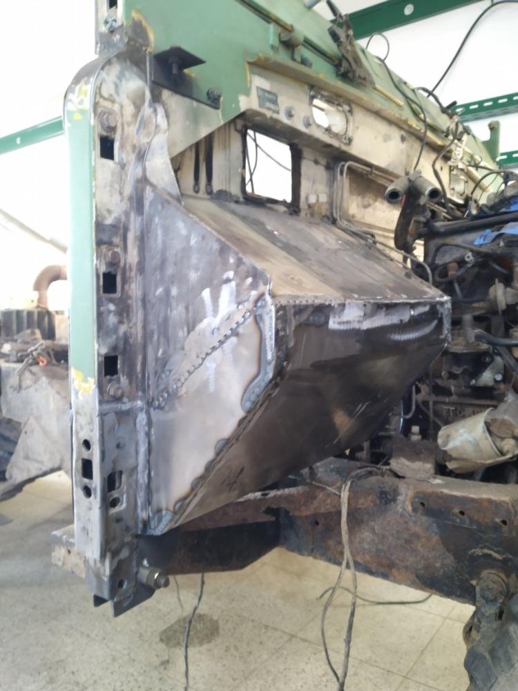

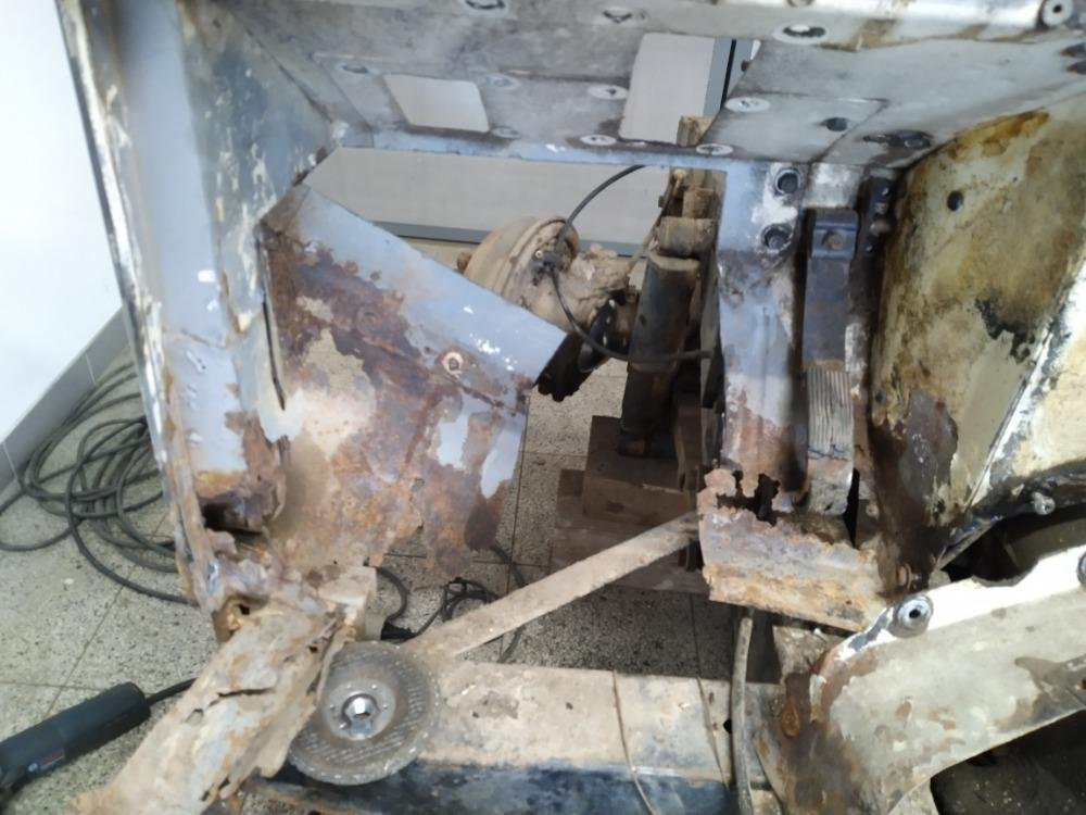

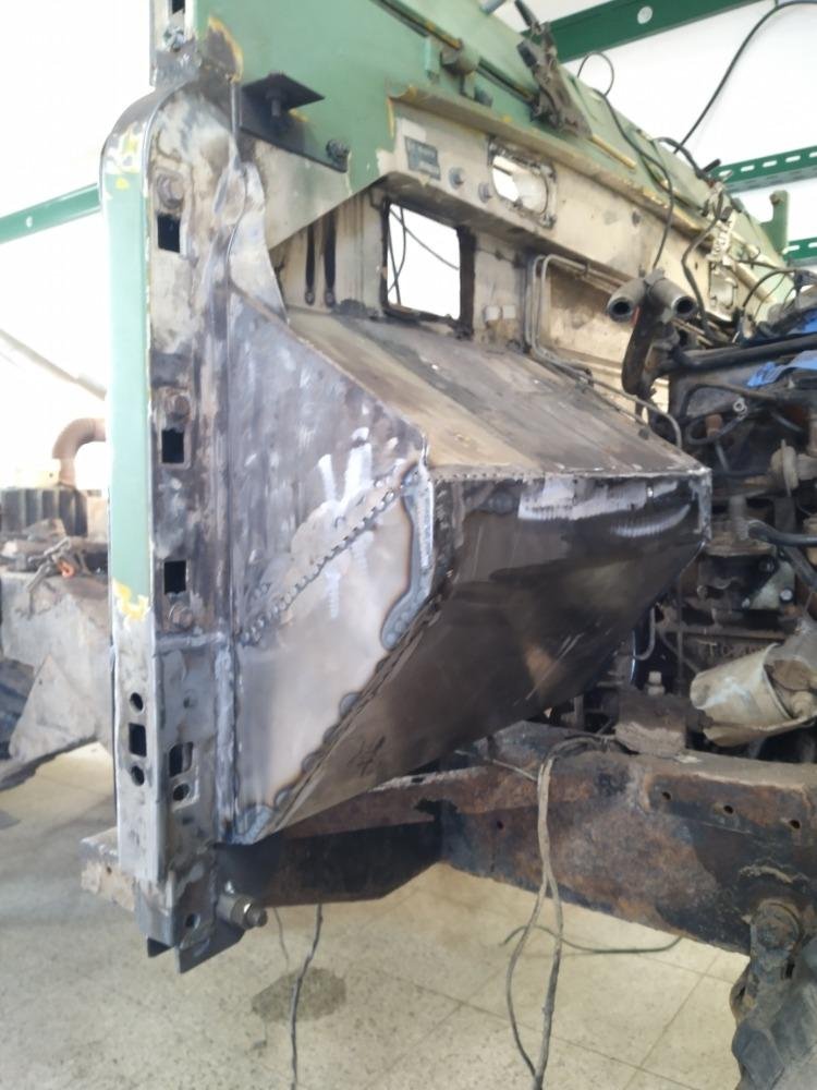

#168 Příspěvek od tomáš štěpnička » 28 čer 2020 07:05
Tak jak jsem říkal ...po chvilkách ...je nějak moc práce okolo
