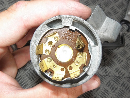

tady je fotka kabelu a nové spínačky s věcma který sem popsal

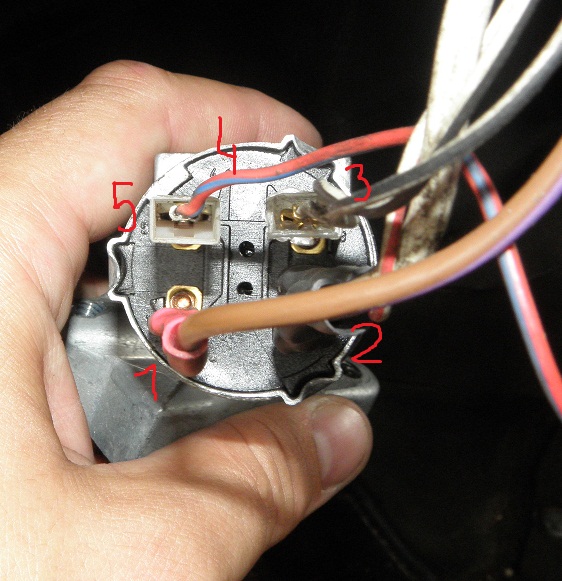

#173 Příspěvek od ramjah » 01 srp 2011 11:41

tak na starém to funguje následovně
1-bílo červená
2-hnědý +12V
2-červeno-modrý
3-bílá tlustá (relé starter?)
3-bílo černé - (podsvícení?)
svorka4-5 neobsazena....
startuje to všechno v pohodě, když tohle naimplementuju na novej, zbyde mi navíc bílo černé spojení...a a uto nenatočim, co s tim, proklemovat?

... ukončuji relaci:D spínačka dle LR UK webu
1 bílo červená - starter
2 hnědá +12V
2 červeno-modrý - podsvit
3 bílá - cívka zapalování
4/5 bílo černá - topení ?
