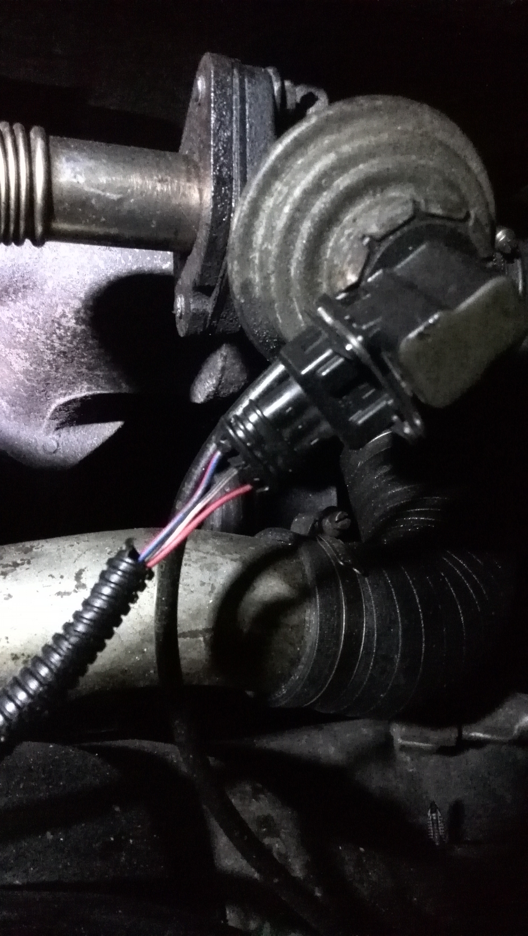

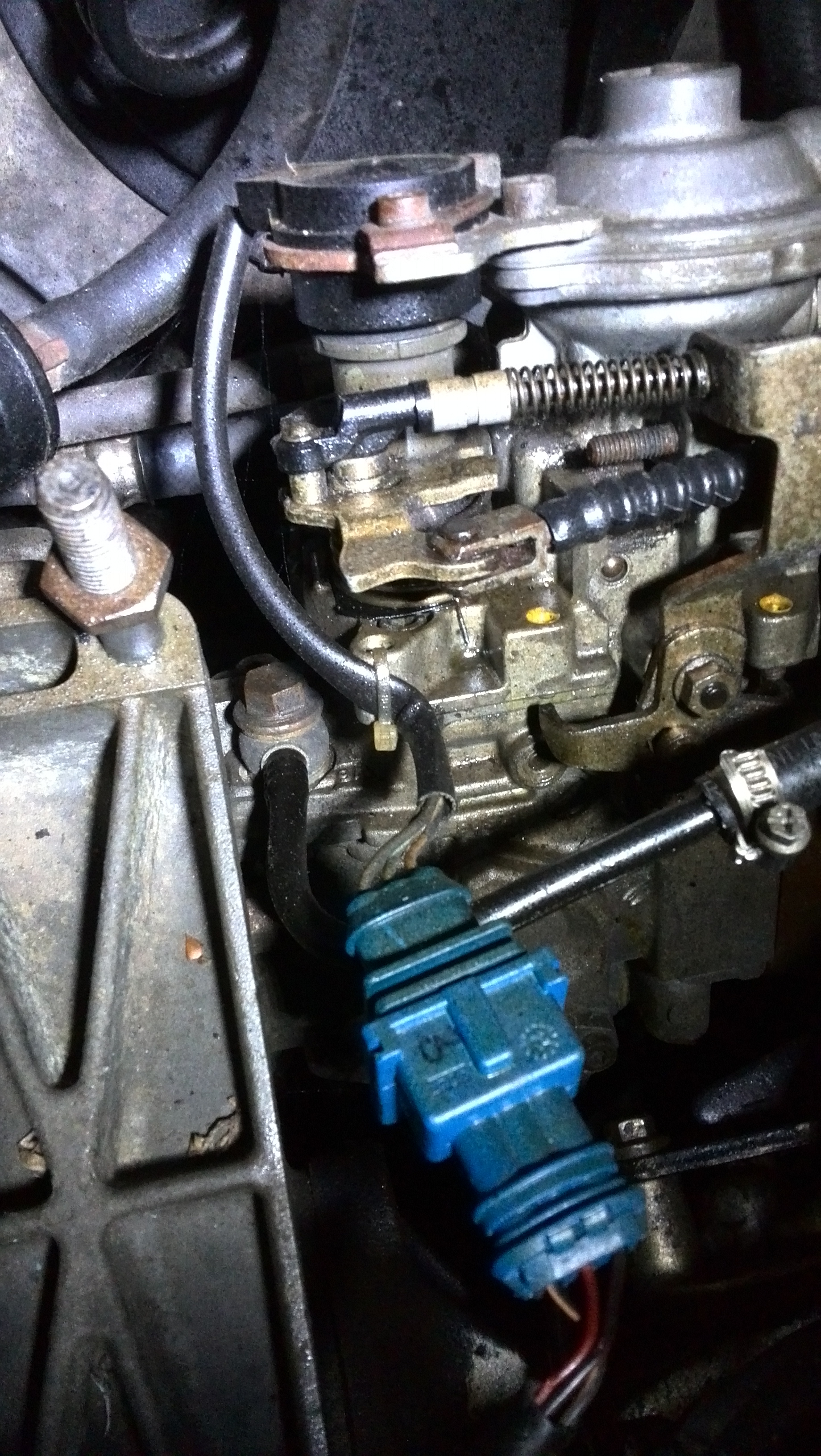

Na čerpadle nahoře je svorkovnice z ní vedou 3 dráty vypadá to že do EGRu.Dneska mi říkali že některý auta mívají +kabel napřímo z altíku nebo je na baterce slabej kabel na plusu.Já jsem to měl na baterii u Nissanu tak nevím.

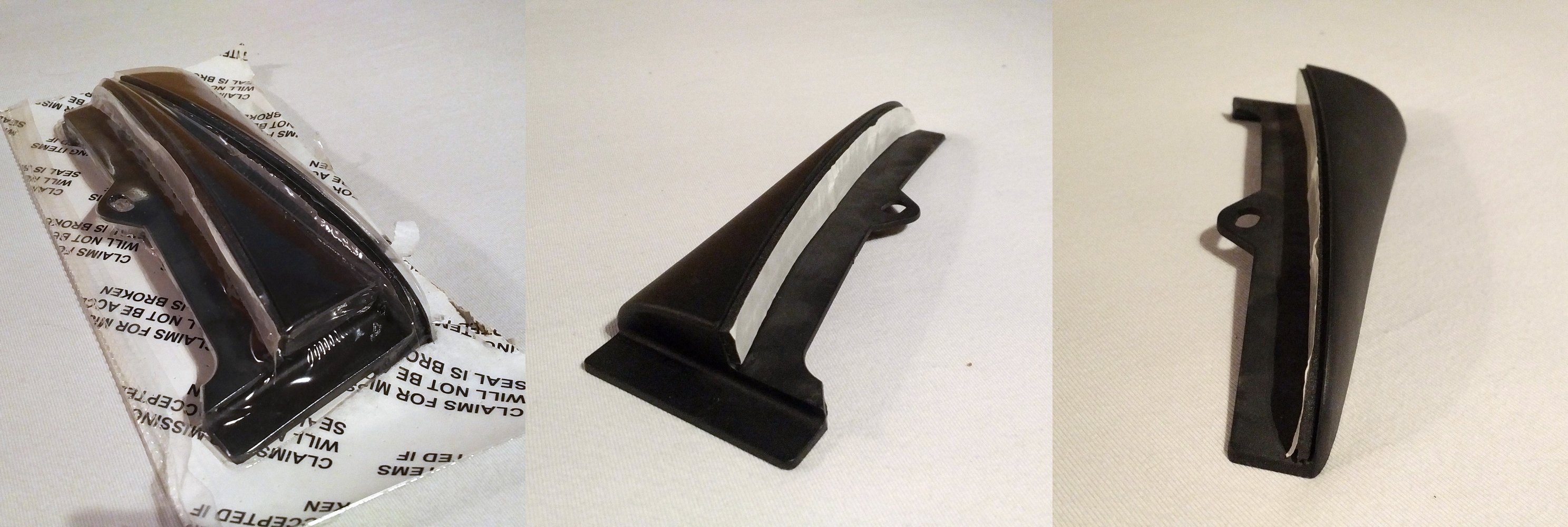

Může to mít něco společnýho s LR? Mám to v krabici s dílama k D2 od původního majitele.
Je na tom jen označení materiálu PP/EPDM a LH/RH - kus na samostatných fotkách je LH.

Ahoj, na obalu je napsáno claíms for mirror - volným překladem krytky na zrcadlo - hledal bych tedy někde v okolí zpětných zrcátek připadne by to mohlo být neco kolem předních světel -to zase odvozují z toho, že tam je LH/RH - left hand/right hand - levo/pravostranné

Na obalu je ve skutecnosti napsano "claims for missing items will not be accepted if seal is broken", tedy "reklamace chybejicich casti nebudou prijaty, pokud je pecet poskozena", takze tudy cesta asi nevede...

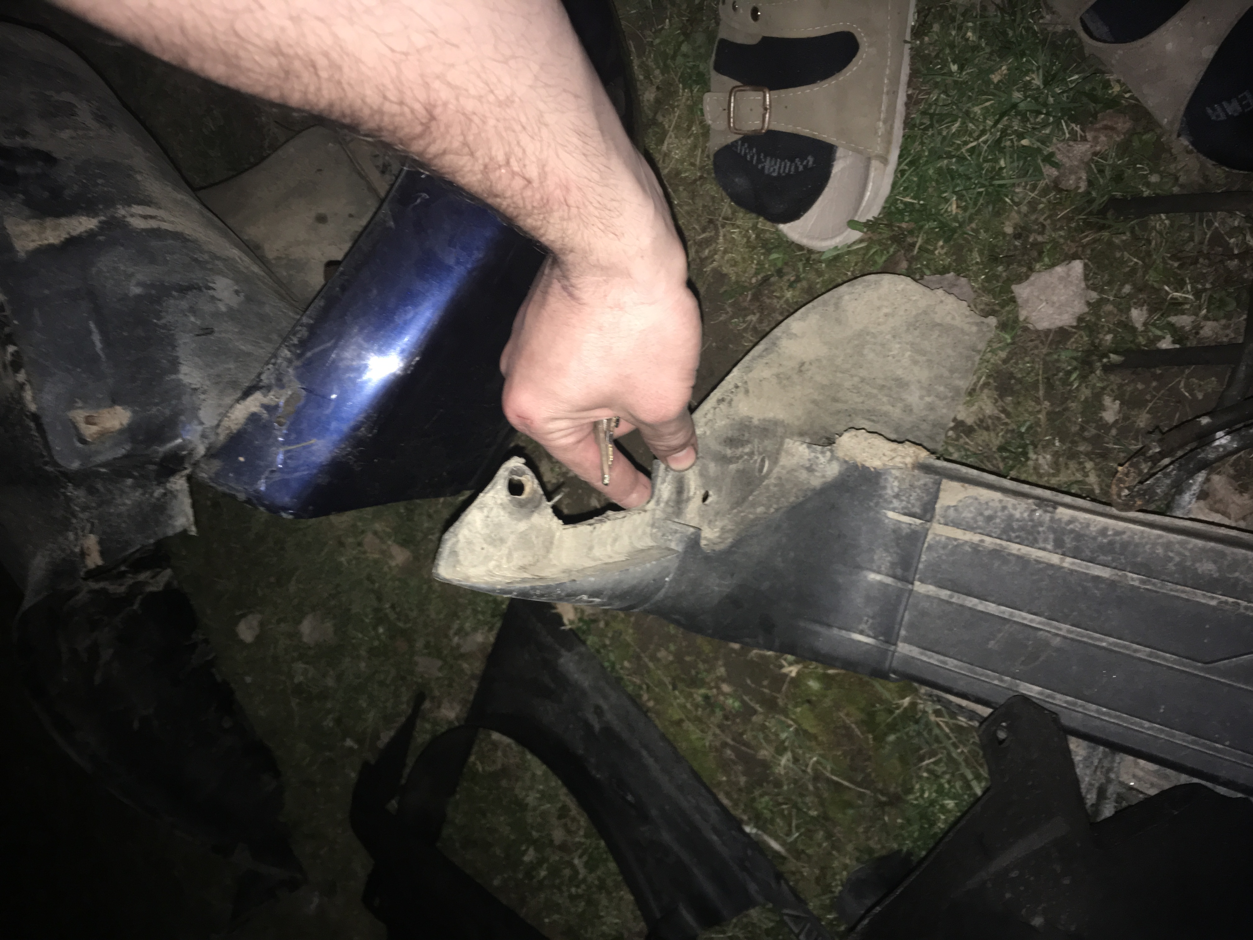

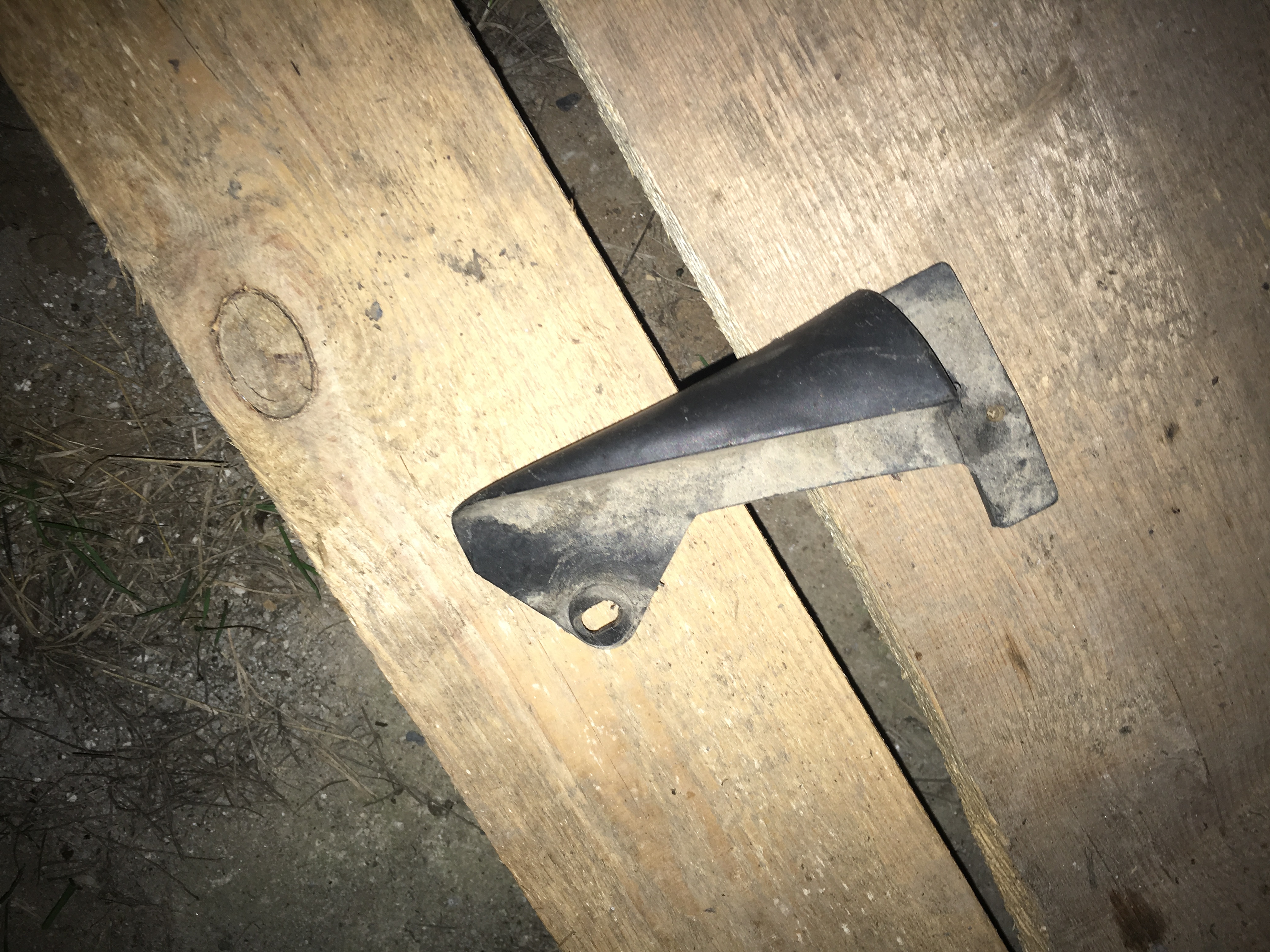

Zrcátko mi shodou okolností leží vedle na stole - při vybalování náhradního jsem vzal z krabice i tohle
Takže to jsem prozkoumal. Proklikal jsem lrcat pro D2, nic podobnýho jsem ale nikde nenašel.
Jediný místo kde si dovedu představit že by to mohlo mít význam je spodní boční "lem" předního nárazníku, ale ne na D2. (spíš žádným LR)
Jinak pod tím bílým páskem je samolepící pěnová páska.
Edit: Měl jsem to vyfotit s něčím pro měřítko, to mě nenapadlo. Délka asi 25cm.

Re: Rychlo dotazy
Neni to tohle? To by potom bylo k origo naslapum. Je to jakoby nastaveni spodniho konce predniho lemu.

Re: Rychlo dotazy
Zásah, to je ono. Ne teda přesně, ale patří to k sobě.

Tak ty dva druhy techto vrchu jsou ocividne pro montaz na auto s a bez lemu. Tyhle dva dily jsou to, co zbyde ze STC50221 + STC50222 + origo plastovych naslapu nebo STC50223 + STC50224 + origo trubkovych naslapu po instalaci na auto s lemama.
