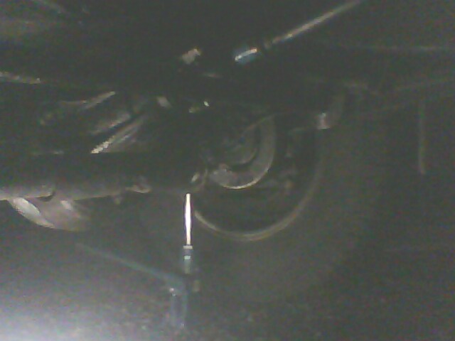

Byl jsem si lehnout pod auto. Nevim jak se mi to podarilo ale osa vystupu z diferaku miri NAD prevodovku. Tzn predni naprava je prilis pootocena dopredu. Takhle to asi teda fakt fungovat nemuze :roll:

powl píše:
sakrat to nechapu jak se ti tohle povedlo, na te fotce neni teda nic moc videt hlavne tam teda nejsou videt ramena

Miky_CZ píše:
powl píše:
To jsme dva. Budto ten lift co sem tam dal neni dvoupalcovej, nebo jsou ty silentbloky spatny. Kazdopadne jsem vul ze mne to netrklo driv :sun

#31 Příspěvek od PavelU » 21 říj 2010 20:18
powl píše: Budto ten lift co sem tam dal neni dvoupalcovej, nebo jsou ty silentbloky spatny. Kazdopadne jsem vul ze mne to netrklo driv :sun
Ty máš excentrické silentbloky v ramenech... :?:

#32 Příspěvek od powl » 21 říj 2010 20:20
Prave ze ne. Nedelal jsem s tim nic krom toho ze jsem tam narval pera a tlumice.

#33 Příspěvek od PavelU » 21 říj 2010 20:24
Vyfoť ještě detail uložení ramen na nápravě... :idea:

PavelU píše:Vyfoť ještě detail uložení ramen na nápravě... :idea:
Vyfotim ale dneska uz ne je tam tma a mam jen mobil :ty jeden...:

#38 Příspěvek od Miky_CZ » 21 říj 2010 21:17
ja na to cumim jak debil ale ja tam to rameno proste nevidim

#40 Příspěvek od Miky_CZ » 21 říj 2010 21:20
to chce lepsi foto ja nevim jak je to mozne ale mi pripada ze rameno je nad napravou?
