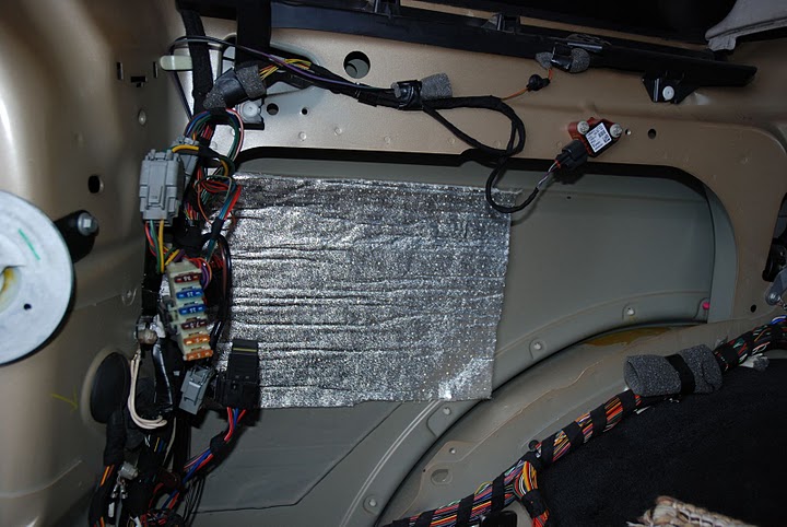

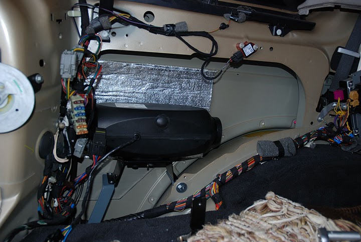

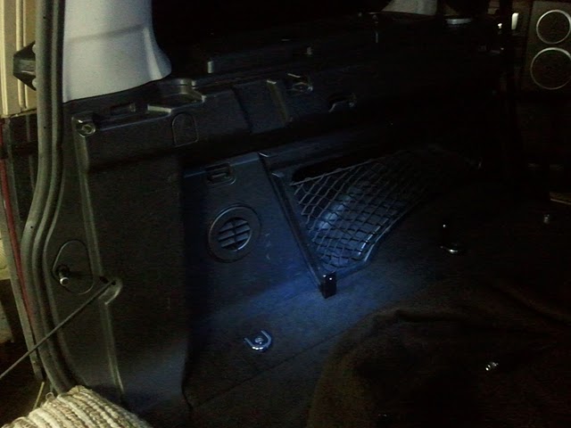

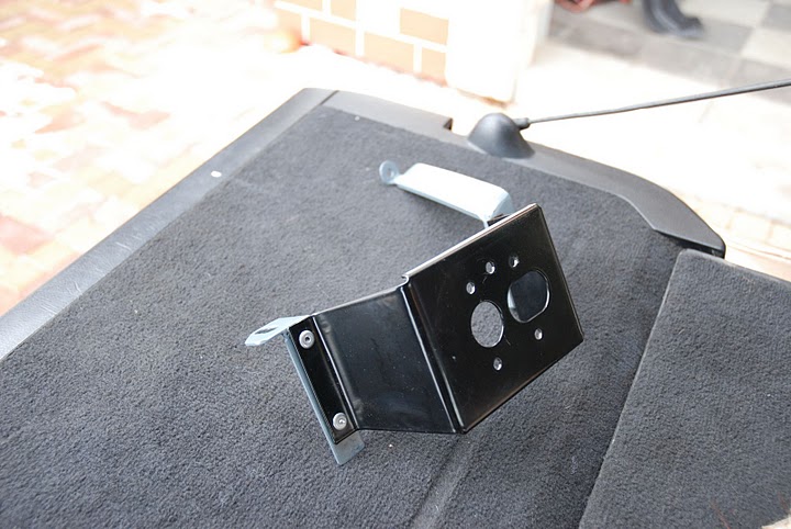

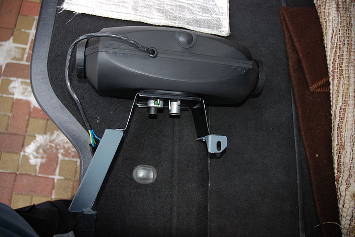

#30 Příspěvek od Luboš M. » 21 led 2011 11:46

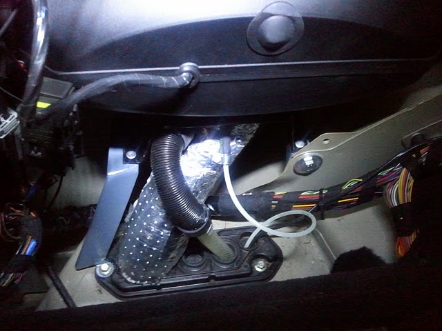

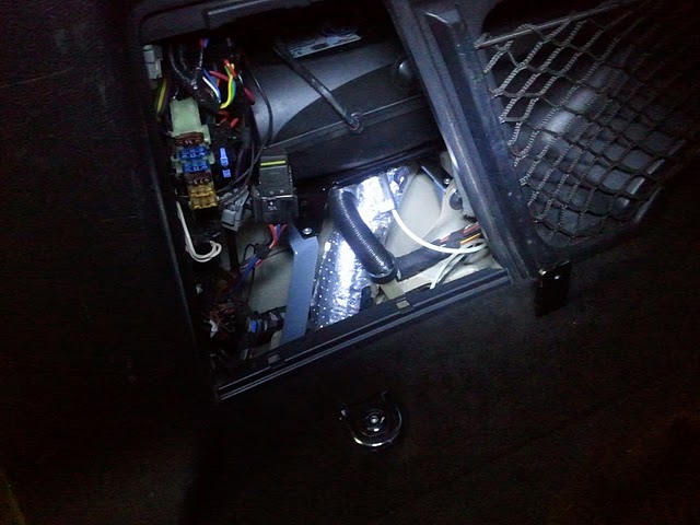

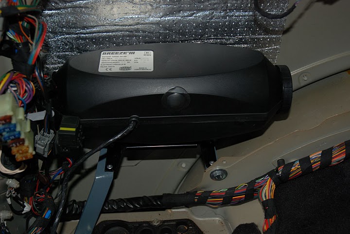

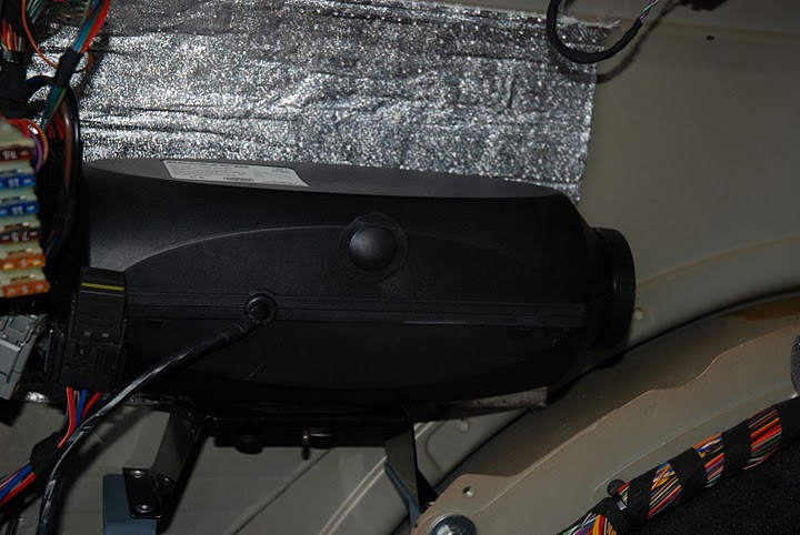

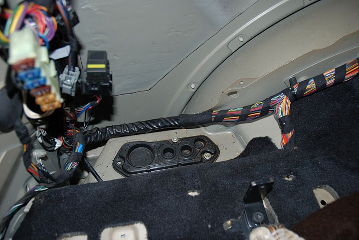

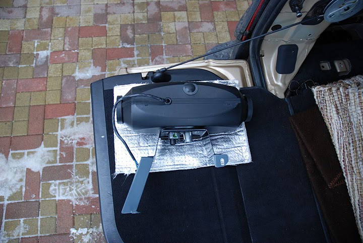

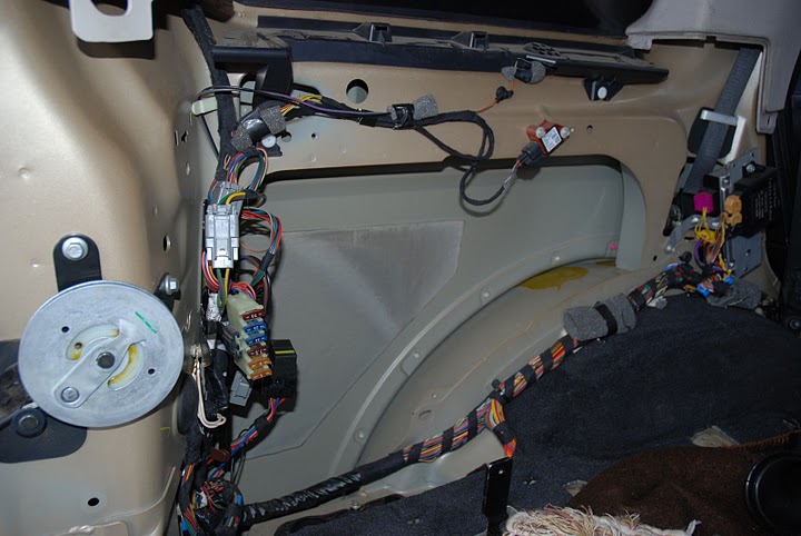

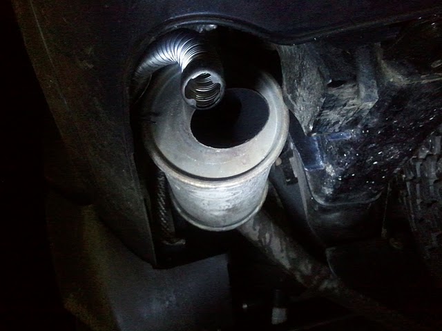

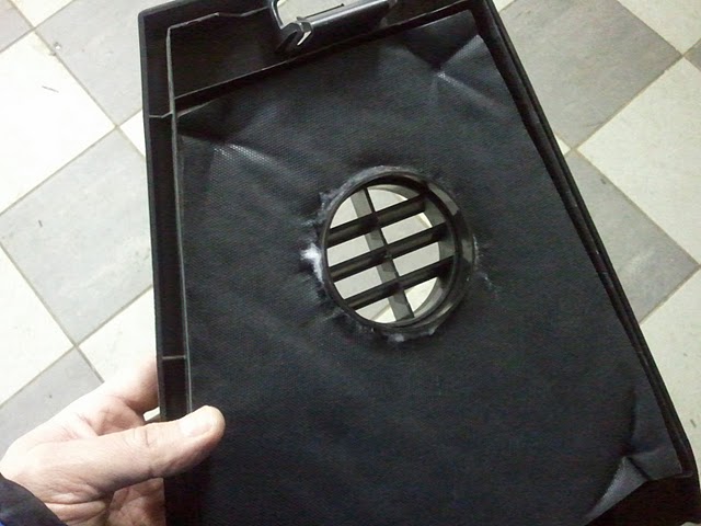

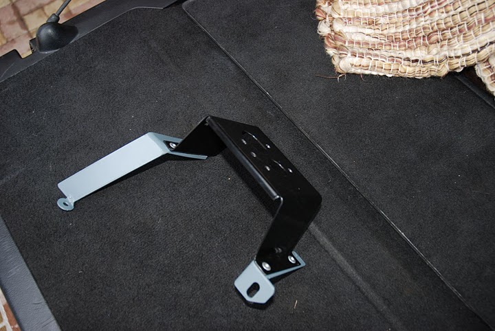

Tak jsem také dokončil zástavbu topení. Mám stejný typ co Ruda Ateso Breeze III 2N1 12 V vč. sady pro zástavbu (ta je součástí).

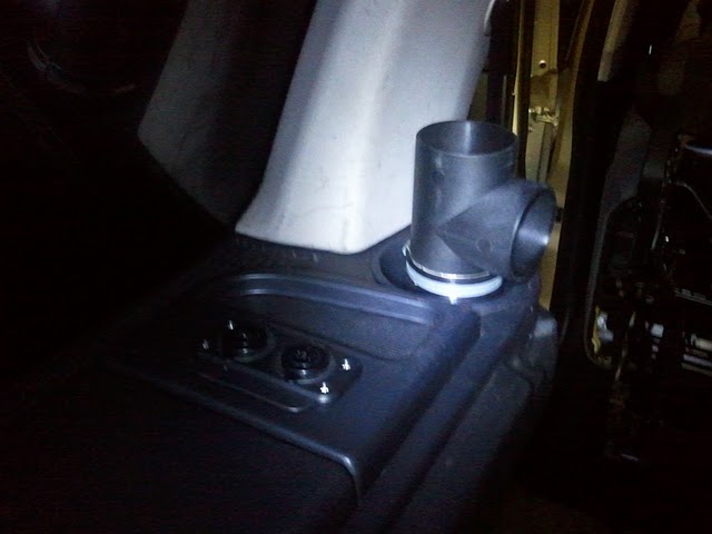

Dokoupil jsem k tomu držák a nějakou tu hadici a koleno. Průduch jsem udělal držákem na nápoje a následně mám udělaný T kus pro možnost napojení do střešního stanu.
Zvolil jsem montáž troch výše než ho má Ruda, protože tam dole je opravdu hodně málo místa a nedostal bych tam koleno, je tam hned ta kapsa.
Nicméně takhle je to špatně!!!!!! Za předpokladu že by vypadl nebo se nějak uvolniv výfuk mohu se v noci udusit,
to vyřeším nějakým čidlem co hlídá plyn třeba v karavanu (nevím ale jaké to je). Dále jsem musem pořádně zaizolovat výfuk aby nedošlo k požáru. I tak je dost hoký a u hrdla je cca 50 stupnů. Pro příklad na konci u nárazníku má výfuk při plném výkonu 100stup.!!!
Sání ( pro hoření)je vyvedeno hadicí k rezervě a čistič jsem dal hned za topení.
Násávaný a ohřejvaný vzduch je řešen průduchem v dvířkách.
Nafta napojená T kusem na stávající vedení pro vestavěné Webasto ( musí se sundat kryt nýdrže).
Ovladač jsem dal na střed.sloupek k hlavě řidiče, (mám pouze manuální ovládání) a zapínám ho na dálku telefonem.
Funguje krásně a když se uzavře tapecírung tak opravdu není ani slyšet, nejhlučnější je vývod teplého vzduch do interiéru.

#31 Příspěvek od Luboš M. » 21 led 2011 11:49
foto
Příspěvky: 3312
tel.: 608 969 607
Re: Horkovzdušné topení - dodatečná montáž do D III
#32 Příspěvek od Luboš M. » 21 led 2011 11:52
foto2

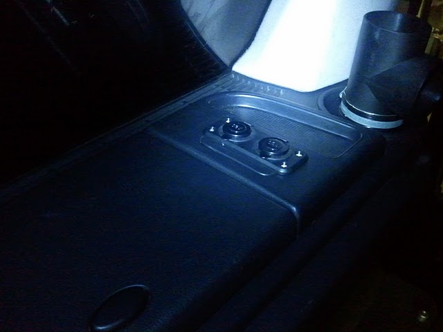

#33 Příspěvek od Luboš M. » 21 led 2011 11:54
Při sundané tapecu jsem domontovat dvě zásuvky pod stálím proudem :Pohoda:
#35 Příspěvek od RudaK » 21 led 2011 15:35
To bych neřek !!!!!!!!
Takle jsem to chtěl původně a nechtěl mě to kamarád namontovat z důvodu,že výfuk topení nesmí být vedený z bezpečnostních důvodů v prostoru pro posádku ( kdyby se ten vlnovec poškodil,tak ti jdou spaliny do kabiny a nemusíš to rozdýchat ). Mě to montoval na pevno na tu průchodku - prej je takové nařízení z důvodů,jak je uvedeno. Nepřemlouvám,jen konstatuju,jak mě to bylo řečeno a má to myslím logiku.Ale to je dle představ každého soudruha ,bo to nemusí projít schválením a v případě problému to je na montážníkovi - což je vlastně v tomdle případě majitel ..... :Sorry: ( vlastně se tím kamarád kryl,bo se tím živí )
p.s. Webasto má též namontované profifirmou Pavel z Břeclavi a má to stejně jak já .Akorát místo na to topení je tip,top.... :!:
p.s. Tím nechci snižovat Lubošovu snahu
#37 Příspěvek od RudaK » 21 led 2011 15:39
Honzan píše:No Rudo, neco na tom bude, to me nenapadlo...
Jak se říká : Život máš jen jeden a bylo by blbost se kvůli teplu udusit výfukem ve spánku . :cry

RudaK píše:Ale to je dle představ každého soudruha ,bo to nemusí projít schválením a v případě problému to je na montážníkovi - což je vlastně v tomdle případě majitel ..... :Sorry:
Platí do té doby než se auto prodá... :idea:
#39 Příspěvek od Luboš M. » 21 led 2011 15:49
Ano, Rudo máš naprostou pravdu, vždyť tam taky píšu TAKHLE JE TO ŠPATNĚ a v tvém případě to nejde ani na stávající průchodku a muselo se určitě zasahovat nebo možná dělat novou plechovou průchodku.
Ten výfuk je ocelový a spona k tomu je fakt hodně kvalitní. Hodím tam ten bzučák proti udušení a bude.
Tím nechci psát že Ruda je dřevo a neumí ani namontovat topení :mrgreen: :mrgreen: :mrgreen: :lol:
#40 Příspěvek od RudaK » 21 led 2011 15:54
Luboš M. píše: muselo se určitě zasahovat nebo možná dělat novou plechovou průchodku.
Luboši máš určitě pravdu - dělali tu průchodku železnou a nadávali u té montáže jak sviňa ... :chuckle ( bo tam toho místa opravdu není a ta montáž - asi sem si netroufl,nebo se mě nechtělo :mrgreen: ( né - nechal jsem to udělat těm,co to umí - i když do LR to dělali prvně ) Doby,kdy všichni dělali všechno jsou pán bůh zaplať pryč ... :yes
p.s. jinak ale to máš na oko pěkný - taky jsem to tak chtěl :ty jeden...:
