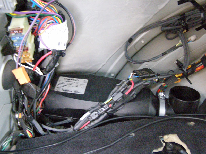

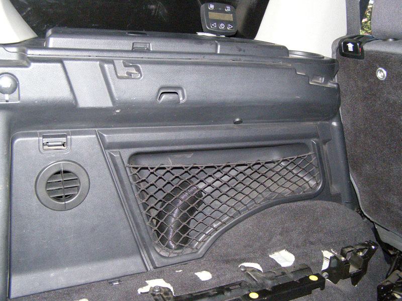

Tak sem raději založil toto vlákno,aby se nezasíralo vedlejší.Náhodou jsem našel pár fotek,jak mám namontované nezávislé topení Ateso - Breze III já . Jak sem už psal,tak výdech budu předělávat nahoru do toho držáku nápoje . Ale to bude až příští rok,teda v r. 2011 .
Zatím jen dvě foto : 1. jak to tam je na těsno
2. jak jsem udělal ten výdech u podlahy ,který budu předělávat
- Přílohy
- Takle je to schované za tím plastem s výdechem v tom košíku ...
- PA050063.JPG (164.23 KiB) Zobrazeno 27206 x
- Docela hodně místa .....
- PA040060.JPG (151.43 KiB) Zobrazeno 27205 x
