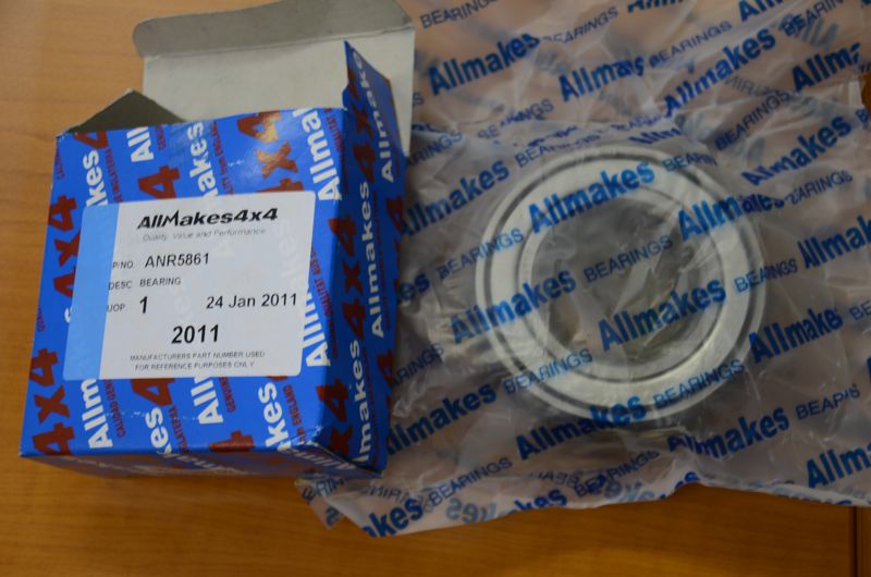

Focená je náhrada, podle tvého VIN potřebuješ ložisko RFC000010.Safraporte píše:Všechno hezké a užitečné informace, jen ... ani u angl. prodejců (např. island 4x4.uk, lrseries.com) jsem nikde nenašel zmínku o tom, že je v těch ložiskách rozdíl![]()

Právě držím v ruce půjčenou náhradu Allmakes4x4 RFC000010 i s maticí a kroužkem v neporušeném obalu a nikde tam ta nálepka s hláškou o magnetismu není
Ok, no neva, takže to shrnu - i nabízené náhrady jsou vhodné pro můj Free Td4 2002 VIN***2A0*** a pokud je rozdíl mezi ložisky RFC00010 v magnetismu pro čidlo ABS, poznám to jen podle nálepky a možná ani podle toho ne - prostě nikde jinde to není uvedeno. A pokud tomu rozumím, tak jestli potřebuji to nebo ono poznám (bude mi řečeno) podle VINka a může se stát, že i orig (GEN) ložisko za cca 1800 nebude magnetické, protože bude pro Free s čidlem snímajícím něco jiného než ložisko ...

Pokud máš ložisko Allmakes, tak má na obalu číslo dílu. A podle mě držíš v ruce špatné ložisko (ANR5861)...

Tak jsem ho taky vyfotil a podle toho, že máš u něho i tu matku, tak je to ANR5861...
A ty potřebuješ RFC000010. Už jsem ho jednou posílal tvému zeťákovi, myslel jsem, že je to na tvoje auto.

ee, držel jsem v ruce RFC00010, když tak nafotím

PS: fotka
Označení přímo na ložisku je GB40246S02. Origo zabalené.
