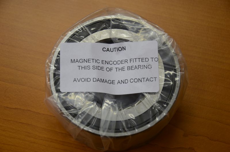

ložsko na přední i zadní nápravu jsou stejná. opravdu v sobě mají "magnetky" kvůli snímači ABS. musí se opatrně vylisovat a naopak. Na shopu u PavlaU je máš dobře označené.

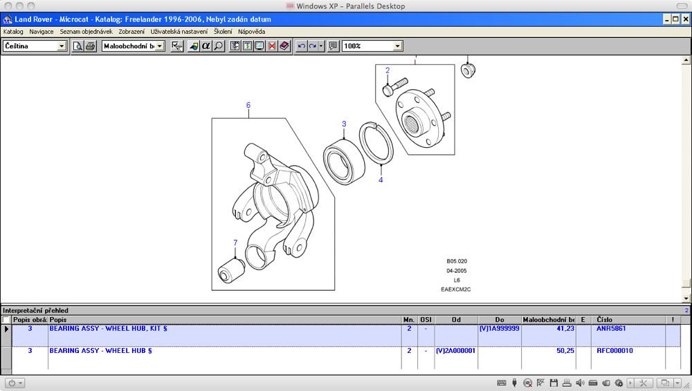

Záleží na roku výroby, byly 2 typy jedn měl ložisko s magnetem ty poslední od 2003-2004 tam se to lámalo a pak měli normální ložisko a snímač ABS na kloubu mělo by to být označeno podle Winu

Ano je to určitým způsobem zmagnetované, aby měla ta snímací cívečka ABS co snímat. Přirovnal bych to k tomu, že na příslušném kroužku ložiska budou dokola nalepené malé magnety jeden vedle druhého s tím, že zvenku se střídají severní a jižní póly. A jak se to celé točí, tak to v té snímací cívečce (senzoru) tím střídáním sever-jih-sever-jih-..... indukuje napětí, jehož kmitočet je přímo úměrný rychlosti otáčení kola.

Myslíš prstenec s těma jakoby zoubkama? Ty samotné zoubky zařídí to střídání - takže ty zoubky. Ono to není moc silný magnet, proto ta snímací cívečka je velice blízko - skoro se jí to dotýká a má velice moc závitů drátu silného jak vlas.

Prstenec na kloubu ,protože čidlo je na těhlici jinde než když je magnetické ložisko, Je to ještě u těch free co mají poloosy vzadu silnější - trubky ne plné. Aspoň jsem takhle na to narazil ted kdyýž jsem je chtěl mít do foroty a staré bubny to nejsou protože velikost odpovídá mím 2004 ,ale snímání , ani ložiska ne mají jiná čísla.Pokud je to jinak nechám se rád poučit :) ,protože pořád je něco jinak :D

Toto je sestava přední nápravy v Microcatu... :wink:

nevíš jak by se tvářila řídící jednotka, kdyby se tam dalo komlet jiné:) ,nevím jaké zakončení má kabel od ABS ,protože v těch s mag.ložiskem je snad to čidlo zalité a nejde ven , nenašel jsem ho v micro.. :(
