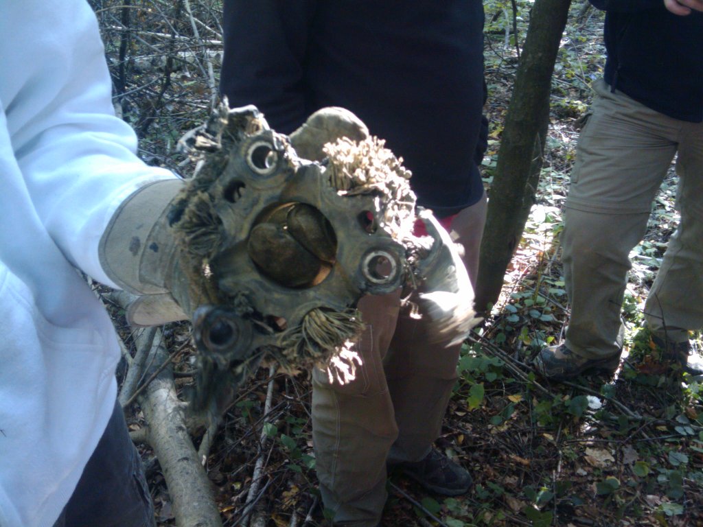

discork píše:ale kde je chyba ze mi takto rozbilo hardynu? bola menena asi 1/2 rok a nevydrzala.
Já jsem jí roztrhal v rumunsku o nějaký kámen a to ta tvoje je ještě pěkná

skor bola nahrada je na nej jazdim s DI kazdy den do prace a vikendy obcas do terenu ale ziadny hardcore .
asi bola chybna.obj.novu a uvidime.ak to bude robit nadalej kupim kardan s krizami :Pohoda:
tak to si ju pekne poslal do lovist :D

Teda koukám, že bych měl radši před Rumunskem taky jednu pořídit, ani nevím, jak ta moje vypadá. Projevuje se to hodně při jízdě nebo to najednou lupne a je hotovo?

Benjamin píše:Teda koukám, že bych měl radši před Rumunskem taky jednu pořídit, ani nevím, jak ta moje vypadá. Projevuje se to hodně při jízdě nebo to najednou lupne a je hotovo?
zacnes citit vybracie pri rozbiehani,alebo do kopca.
jednoznacne by si si ju mal kupit,je dobre mat hardynu v zalohe,napr. ako mne sa teraz rozbila skoro nova,este ze som staru nezahodil :whew
Lepší mít i dvě jel jsem na poloroztrhané domu.
