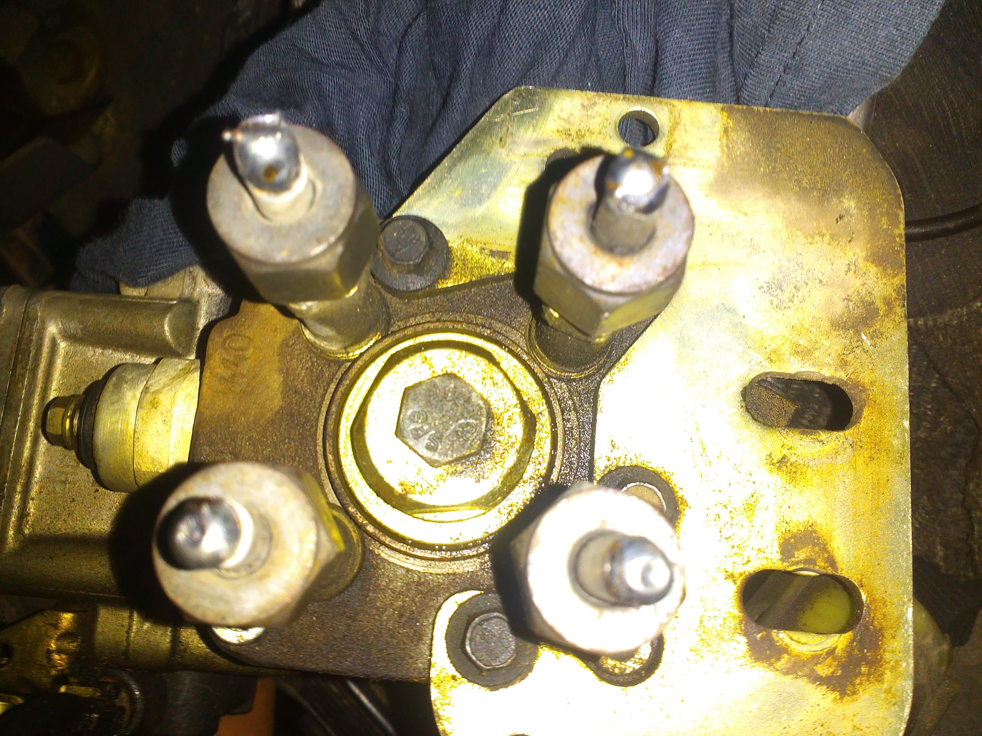

Re: Freelander I (2,0DI-72KW) studené starty
Zdravím teče mi nafta z toho šroubu co má 3 pložky když to přetesnim musím něco nastavovat ?
NE. Jenom při instalaci znovu nastavit před vstřik
