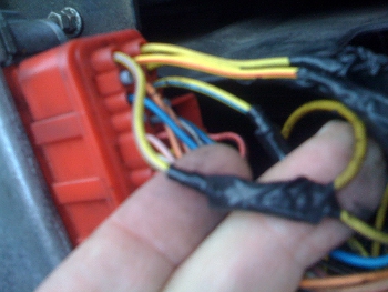

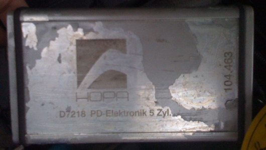

Re: identifikace
Nedalo mi to a při čekání u Tesca na manželku jsem to kuchnul je to tak jak psal Honza_offroad je tam speciální spojka (krutispojka) zajištěná cínem a izolačkou.
Přikládám jak foto jednotky tak i "spojky". Musím to předělat o víkendu tohle se mi nelíbí. Zatím jsem odpojil krabičku a jezdím bez ní . V rychlostech nad 60 je auto jínější pod 60 to znát moc není. Uvidím co to udělá se spotřebou doteď papkalo +-13L. Původní krabičku někdo umně přetřel, aby nebylo vidět výrobce. Auto je z Dánska.
Petr
Update /po odpojení a vyjetí celé nádrže jsem zjistil že spotřeba klesla o 2l (10,8) což není zanedbatelné. Vzhledem že vedu knihu jízd a tankuji vždy plnou tak ta změna je reálná né zádný odhad/
Petr
