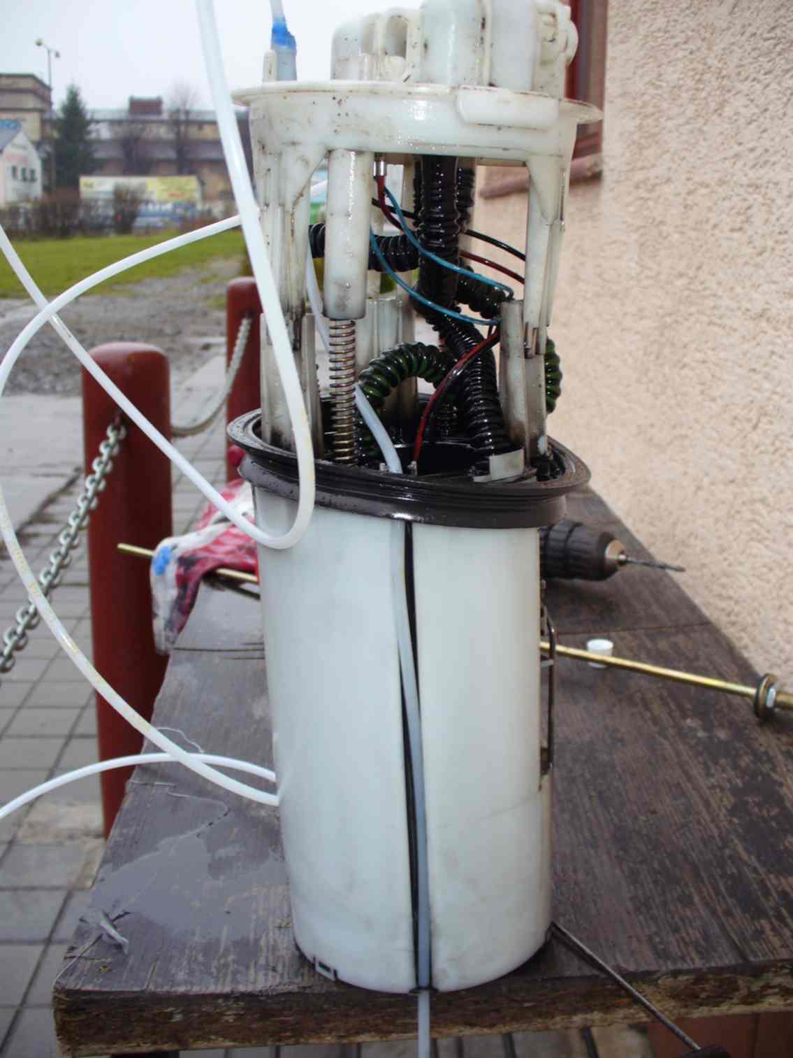

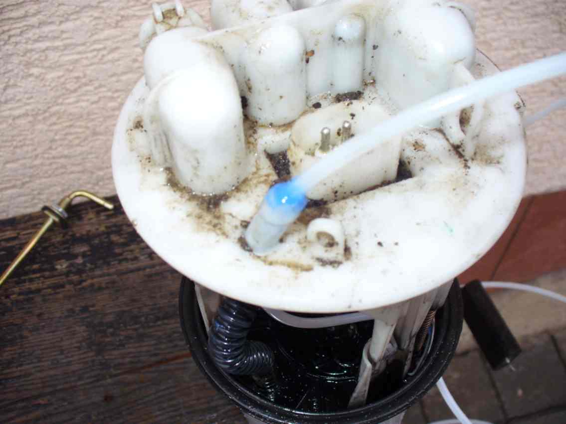

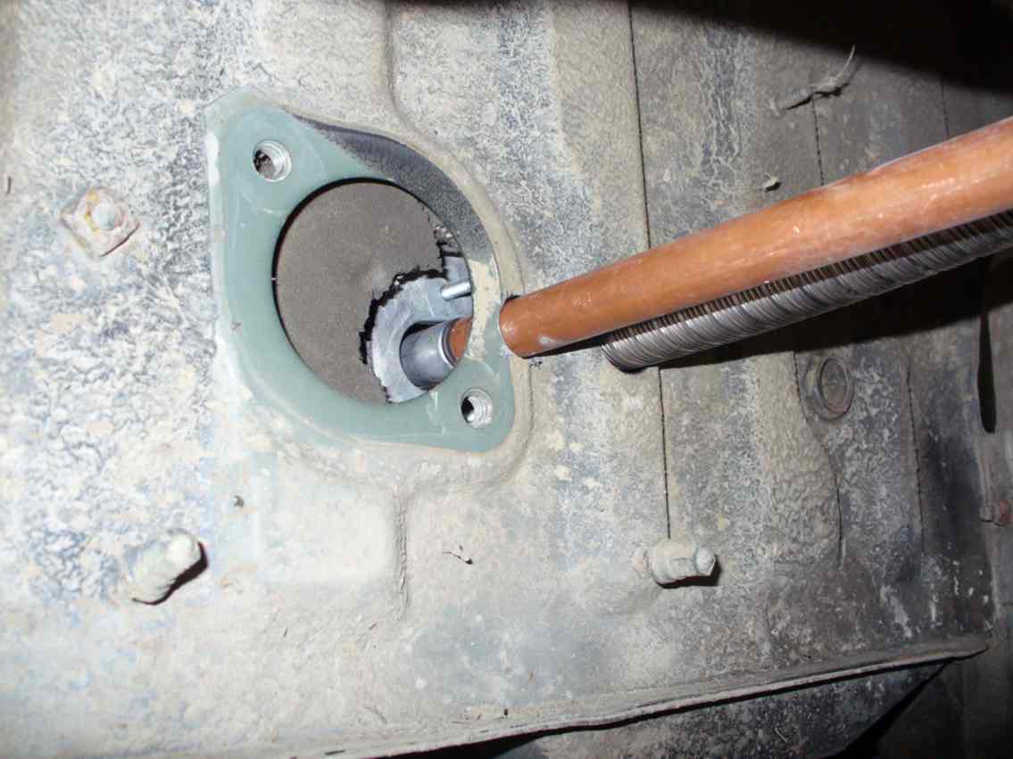

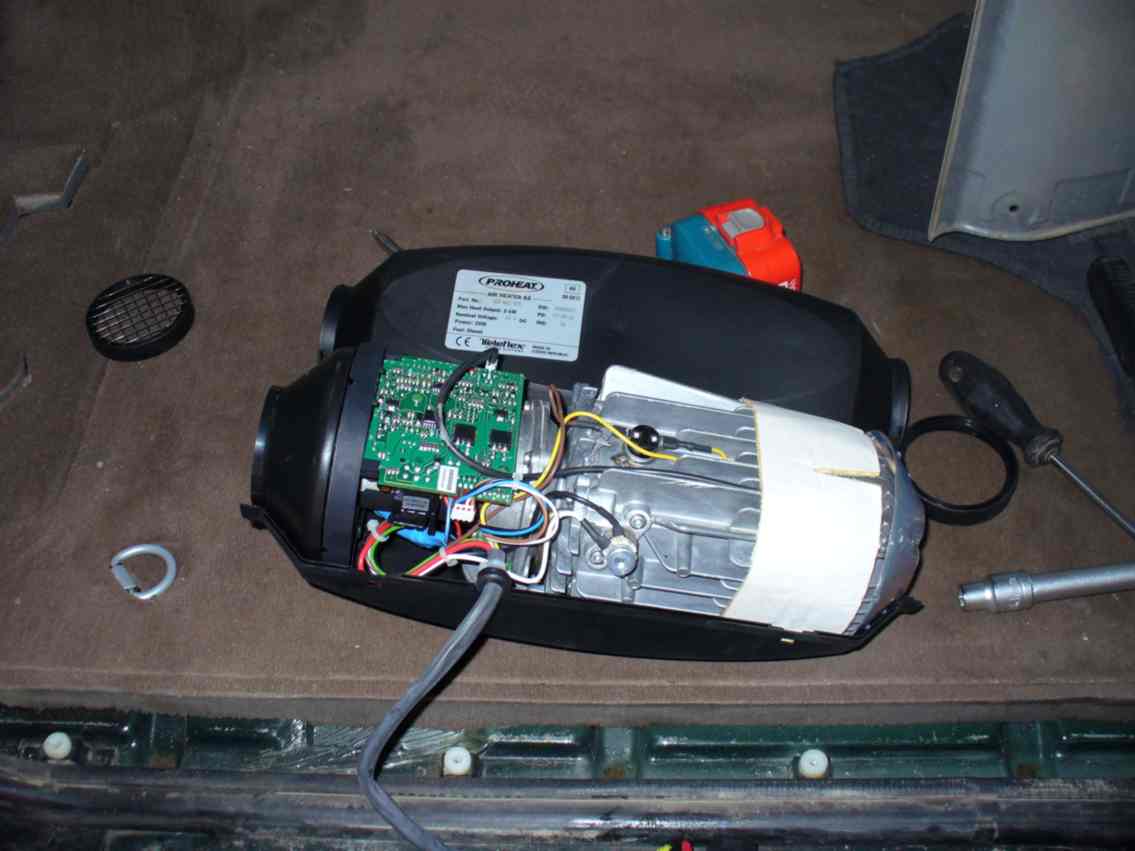

Tak jsem do toho říznul a začal jsem montit teplovzdušný topení. Zvítězilo ATESO a to jednoznačně pořizovací cenou. Tepelnej výkon to má 2kW spotřeba 25W velikostně stejný jako Webasco.
Samotná montáž obsahuje vytrhat opět tapicírunk (nacvičený :lol: ) odpojit a vytáhnout čerpadlo v celku v pohodě akurát jsem zapoměl, že mám plnou nádrž :idea: na samotným čerpadle je takovej zatavej bazmek a temu jsem ustřihnul vršek tím jsem protáhl sací trubičku k podávacímu čerpadlu a to vše olepil modrým LOCTITE 5926. Jo ještě jsem tu trubičku natvaroval horkovzdušnou pistolí do takového šlicu, který jde po boku čerpadla. Plastová trubička je dost tuhá. Dnes budu usazovat samotný topení do pravé zadní kapsy. Dám foto. Kutilům zdar :idea: Miloš II
Celkový pohled ATESO

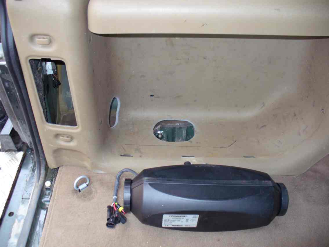

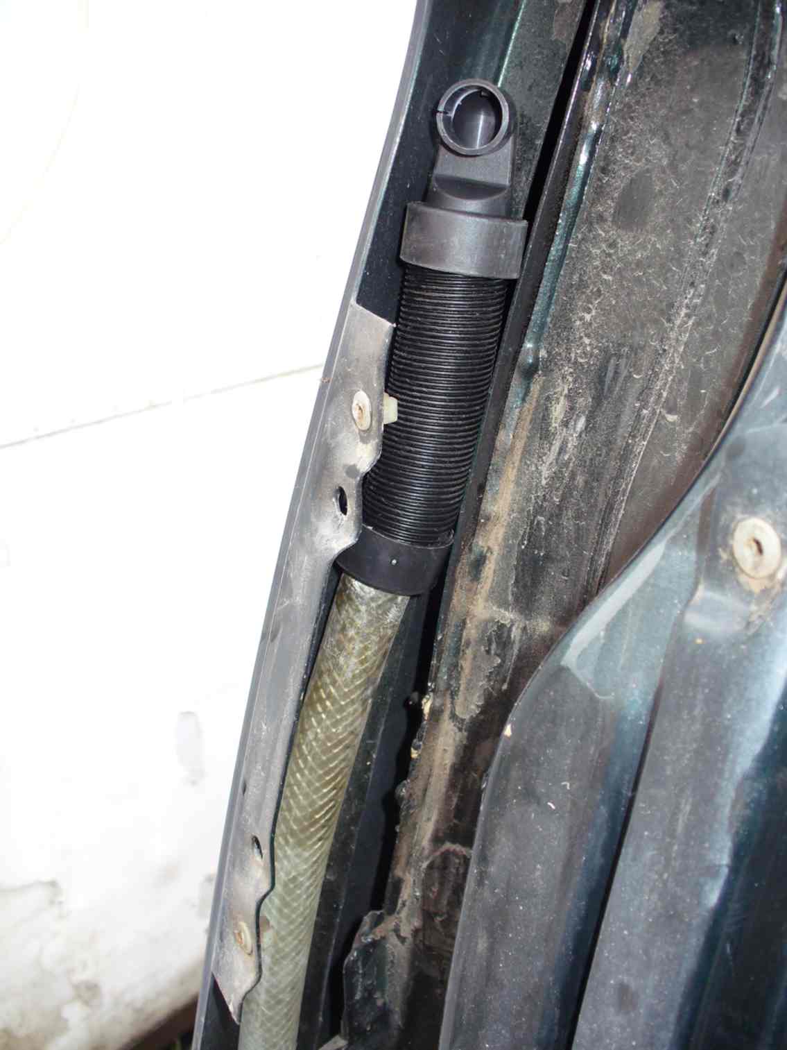

#24 Příspěvek od Miloš II » 25 lis 2007 18:58

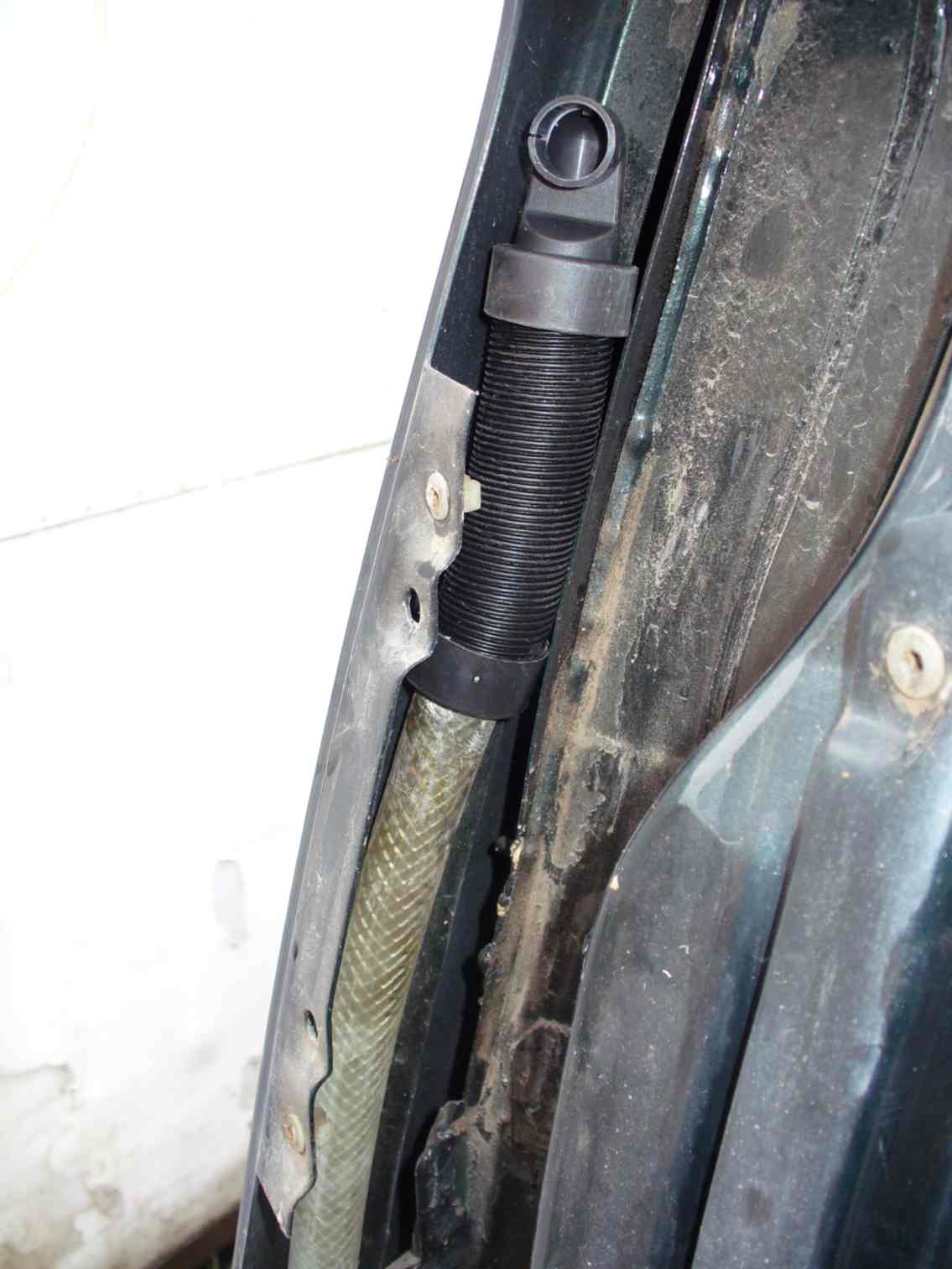

Tak se mi to podařilo usadit v té kapse je potřeba si udělat šablonu a přenést rozměry na podlahu, kerá je silně profilovaná a tedy pěkně blbý vrtání. Ale je to tam a sedí to. Sání s filtrem jsem vyvedl za levý zadní blinkr :arrow: abych si necucnul :arrow: ale taky k vůli snadnému čištění fitru. Zapojení kabeláže v dalším dílu Zdraví Miloš II

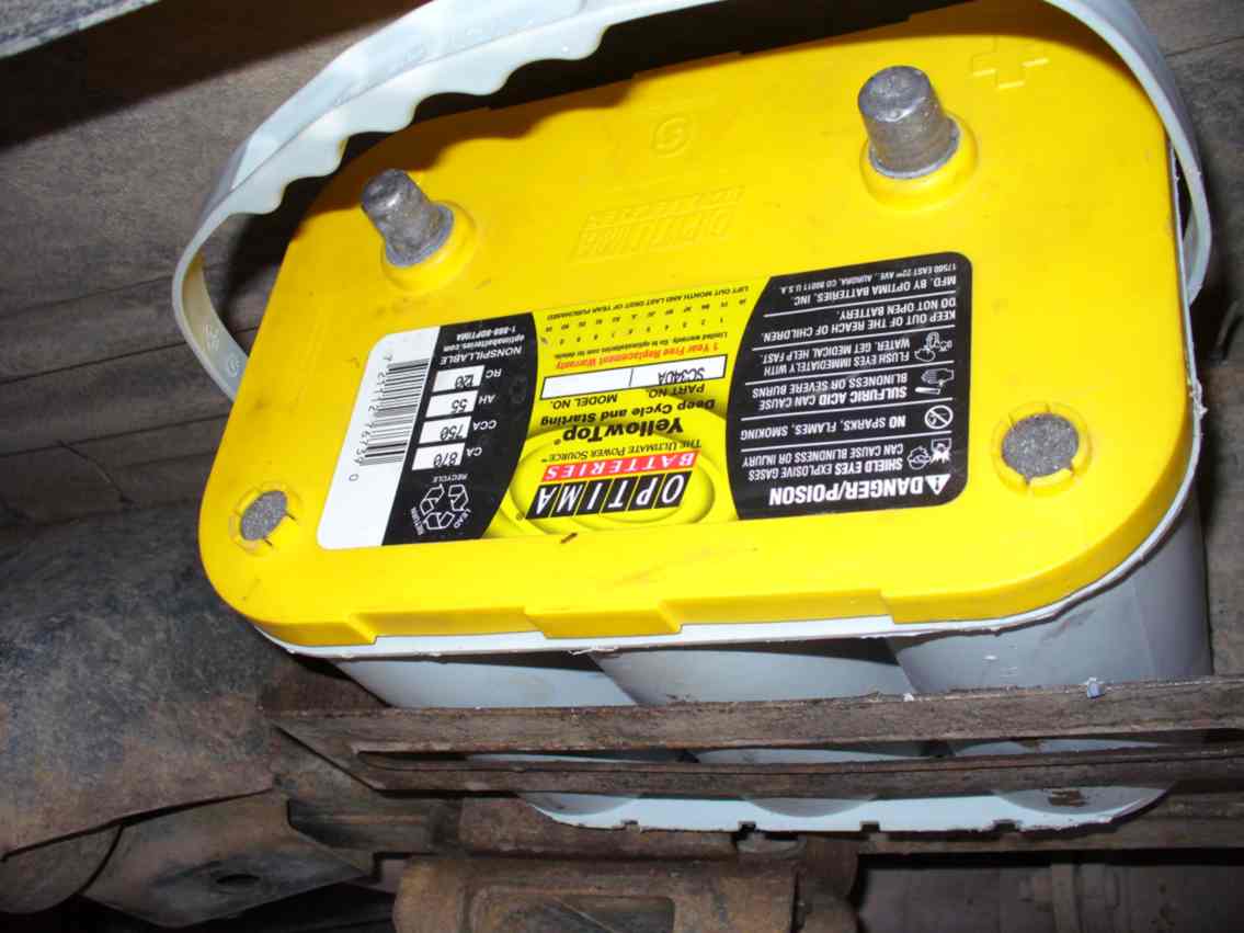

#31 Příspěvek od Miloš II » 27 lis 2007 14:04
Tak už mi visí programátor ATESA dělám to venku a je zima jako sviňa :idea: Pro napájení topení a udržovací napětí radia a CB dám ještě jednu baterii a to místo ETC tedy kompresoru pro měchy D2 (nemám). Baterie tam sedla prdel na hrnec ještě zůstalo místo pro zaplechování a krytí baterie. Dal bych tam sice červenou OPTIMU no ale když mám žlutou co už fčil :?: :lol: Myslím si že by to mělo být v pohodě ten držák je nepoškozený akurát ho zrenovuji tedy přetřu základovkou Miloš II

#32 Příspěvek od Stavros » 27 lis 2007 14:32
Milosi, je to perfektni, to misto na ten programator. A ta baterka je taky super. Ja mam do pytle jenom jednu a to tu z vyroby.
karel
Příspěvky: 1806
Bydliště: kousek od Přerova
#33 Příspěvek od karel » 27 lis 2007 14:45
Zima tedy je MIloši, ale zase už brzy budeš topit tak se zahřeješ a pokud se použití žluté optimy týče, tak je to podle mě správné, protože red top je startovací takže nic pro tebe.Jinak dobrá práce jako vždy!

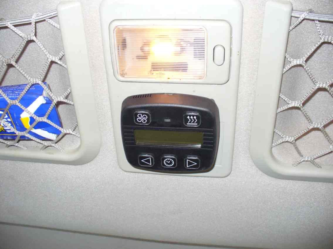

#37 Příspěvek od Miloš II » 28 lis 2007 16:28
keso píše:chcel by som sa spytat ako mate nastavenie kurenie v aute, ked planujete rano zakurit webastom ? Teplota, ventilator, vyduchy ?
Tak ten programátor na fotce umí naprogramovat na každý ráno dobu sepnutí nebo drží nastavení dané teploty. Ještě má nachystané vývody na sepnutí GSM nebo na dálkový ovládání. Já jsem zvolil místo origo dálkovýho od http://www.flajzar.cz/katalog.php?cat=5 ... &z=galerie to KV2TX vysílač a přijímač KP2RXM. Ten přijímač se dá napinovat tak že po jednom stisknutí ovladače sepne a po druhém stisknutí vypne připojené topení. Od Webasca dálkový myslím, že to je T70 se dá pořídít od 5500,-. Takže tak :idea: :lol: Miloš
