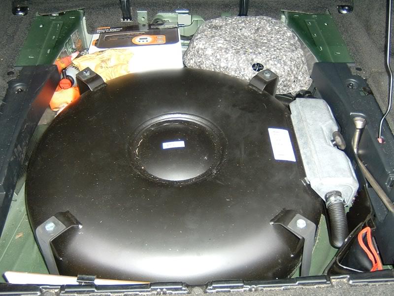

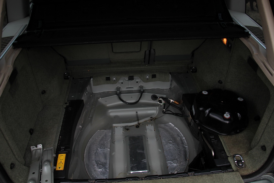

Jezdíme na plyn :Pohoda: ..po vyřezání příček pod rezervou se do kufru vešla 103 litrová toroidní nádrž. Vršek nádrže je v rovině se dnem kufru, takže původní dekl nejde použít (chybí cca 1-2cm).
servisuje http://www.OWR.cz

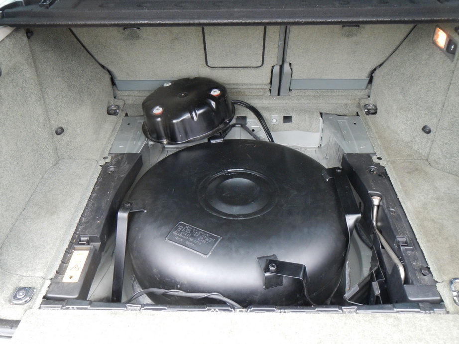

V dalším dějství budu laborovat s umístěním kompresoru. Je to trochu složitější než jsem myslel. Před nádrž se mi nevejde (viz. foto). S největší pravděpodobností ho zakomponuju do pravý kapsy, kde je uložený tažný. Buď nechám vyrobit držák nebo koupim za 95,- GBP tenhle

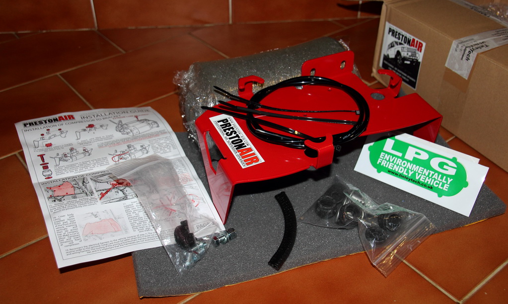

Zjistil jsem, že místa na kompresor je fakt málo a než bych objevoval kolo, tak mám objednanej z UK ten kus plechu a sem na něj tuze zvědav. Něco sem najel a vychází mi kombinovaná spotřeba, prokládaná občasným kocháním se možnostmi osmiválu na 18l benál nebo 20l plyn. Plus mínus.

Dnes dorazil držák kompresoru. Musim uznat, že je celkem vychytanej.

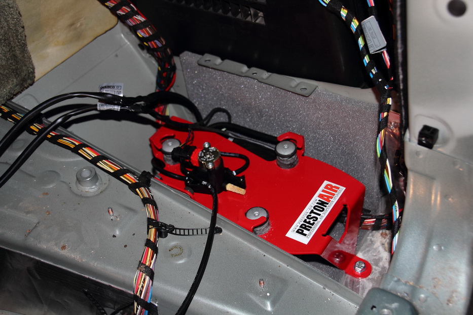

Kompresor už našel novej domov :Pohoda:

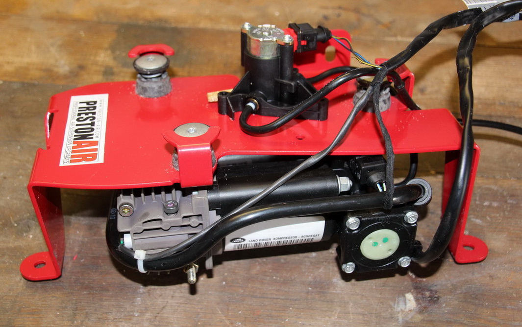

Ještě jedna fotka pro lepší představu. Kompresor visí na třech pružinkách uložených v gumě.

Tak po roce můžu bilancovat, kompresor v novým umístění funguje jak má a hlučí minimálně. Objednával jsem na http://www.preston-air.com/ Láce to sice neni, ale vymyšlený to maj komplet tak, že to i laik za pár hodin zbastlí. :Pohoda:
