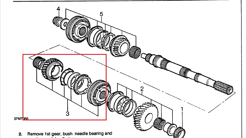

Prosím o radu zkušené, dnes mi v kopci přestala řadit dvojka, ostatní rychlosti jsou ok. Na co se mám připravit :devil :cash . Děkuji za odpověď.

Podla mna to bude zlý synchron

Dík, ono se to chová jako kdyby tam ta dvojka nebyla......zařadím jí ale, je to jako v neutrálu.

tak potom je chyba niekde v čisle 3.
treba to rozobrať a chyba sa ukaže
