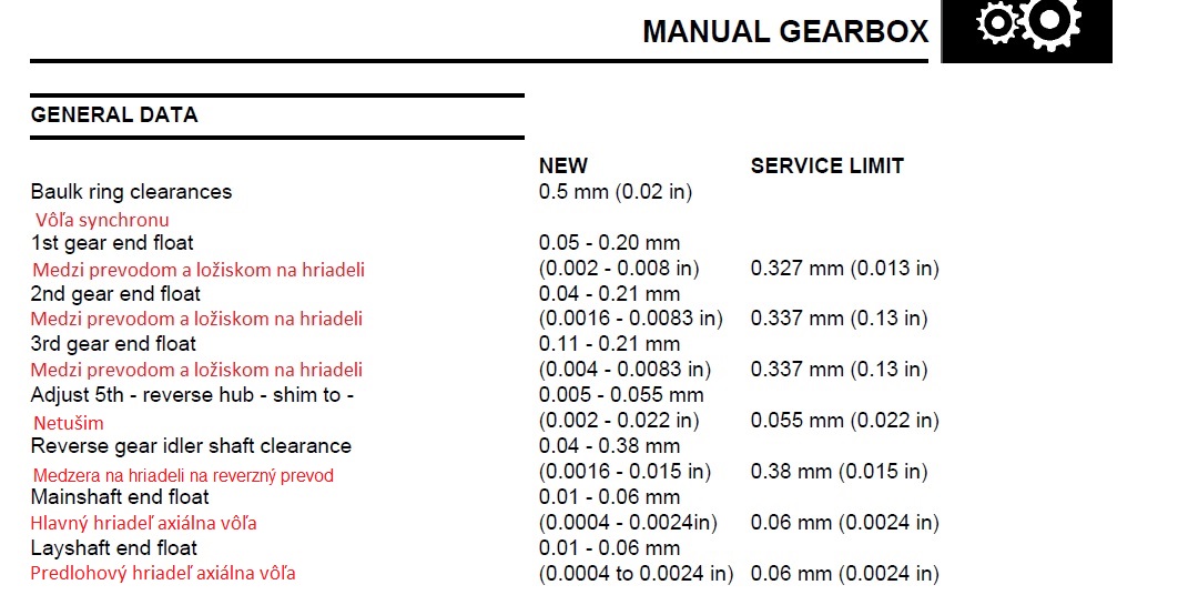

#7 Příspěvek od peto » 26 říj 2013 19:39
Takže dnes som trochu študoval manuál k prevodovke a po mojom preklade mi vzniklo toto.
Za každé opravenie alebo doplnenie ďakujem :grin:

#8 Příspěvek od soson » 28 říj 2013 22:24
netusim = podlozit na stanovenu volu. ale stary ides na to dobre!!! :rock

#9 Příspěvek od peto » 30 říj 2013 23:37
soson píše:netusim = podlozit na stanovenu volu. ale stary ides na to dobre!!! :rock
Takze ked som to spravne pochopil vola sakontroluje takto Obrázek
http://forums.lr4x4.com/index.php?showtopic=52887
sice je tam oprava prevodovky LT77 ale podla mna to bude rovnake
