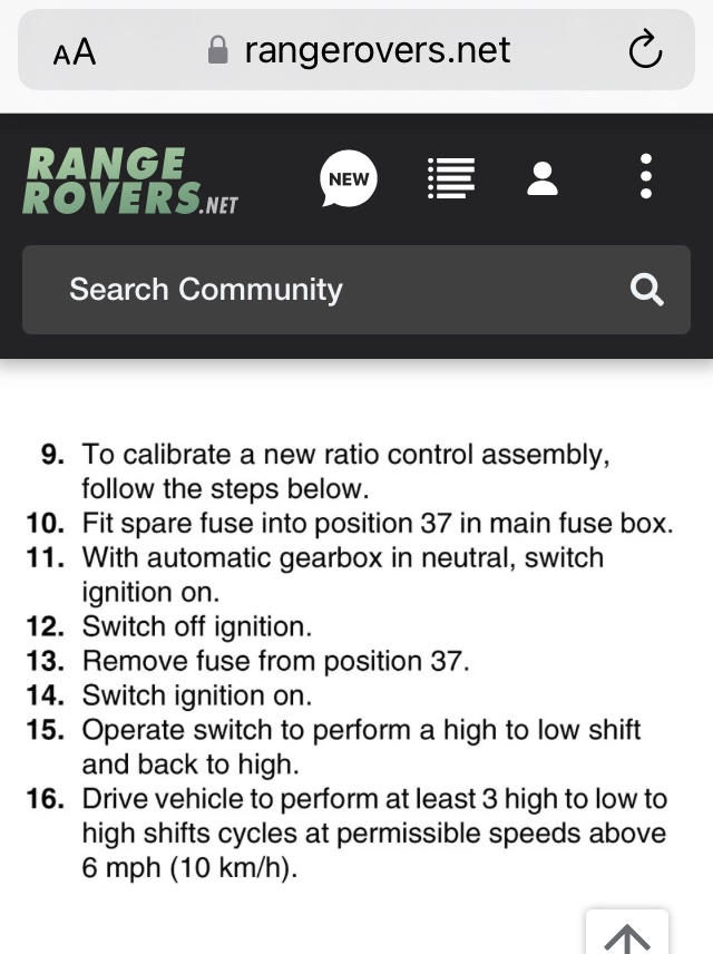

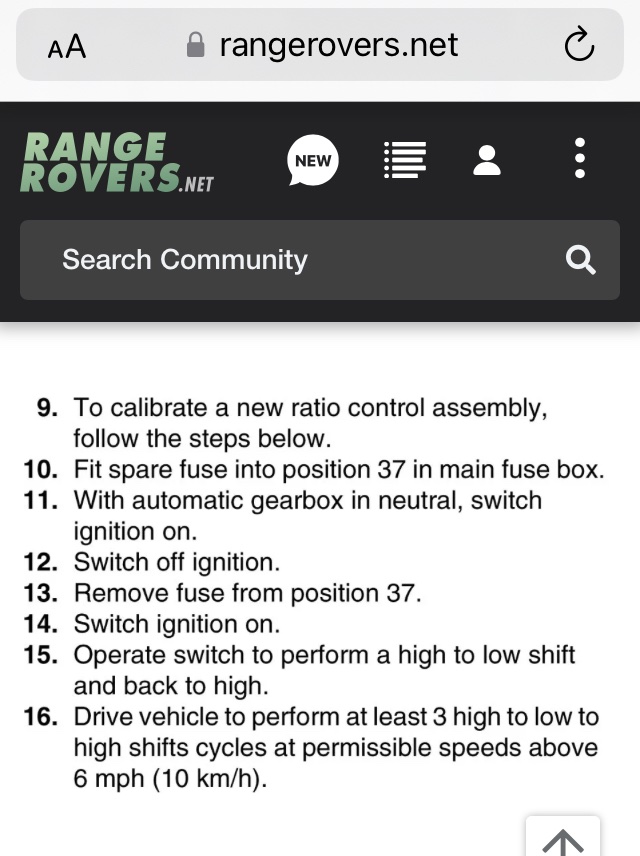

Tak presne na tento problem ted stojim…. Muzu poprosit o radu co mam udelat abych alespon odjel?
APELY HANDBRAKE a Transferbox Neutral a to blikání redukce....
Radim, ale nic se nedeje, furt jakoby neutral
Dekuji

#25 Příspěvek od kodl80 » 03 dub 2023 18:45
Velke dekuji Lukasinovi :yes :yes :yes
Opraveno dle manualu: proste pozor na pojistku 37 !!!!
