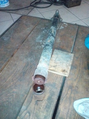

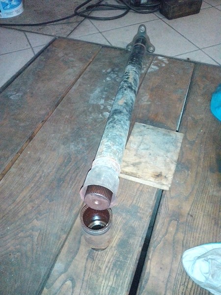

pokud se kolo na jedne strane otaci opacne nez na strane druhe nedochazi k prenosu sily na vstup diffu. vstup je maximalne uvolneni a cela diference je pouze na poloosach. nebude se nic vytahovat z valcu pres druhou napravu. jestli se neco lousklo pak to muze byt stary typ predniho kardanu. viz foto...
rameses píše:a co ta druhá náprava, ta co stojí napevno na zemi při kontrole na válcích..... vždyť musí mít snahu to auto vytáhnout..... mě nejde taky do hlavy to hlášení o ruční brzdě před nastartováním,jak jsem popsal výše..... myslím že auto mělo snahu vyjet z válců a technikm si pomohl ručkou aby ho udržel a něco tam posral......
přeci není možné přijet na STK s autem co funguje na 100% a na konci STK mít nepojízdné auto,co ani neodjede z linky a tvářit se že to udělal zákazník nebo že je to náhoda že se to posralo zrovna v tu chvíli....elektronika možná ale mechanická závada ne.....

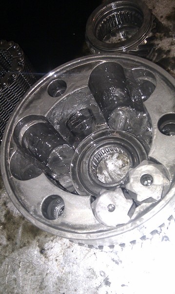

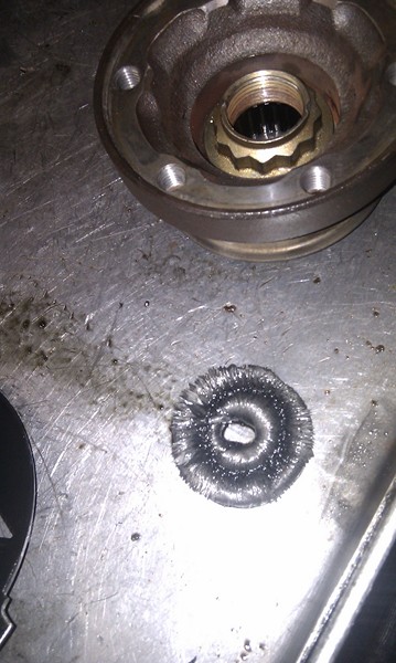

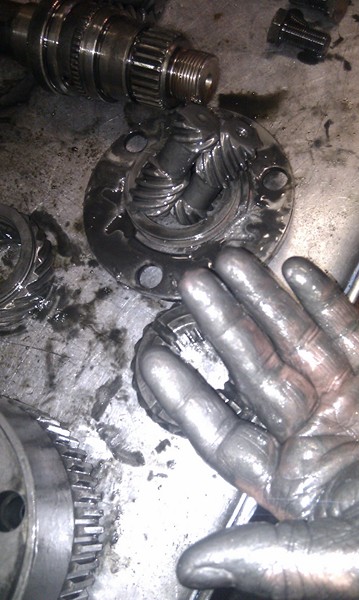

jeste prikladam foto mezinapravoveho diffu L322. Taky do posledni chvile jezdil a zrovna kdyz jsem auto testoval po oprave tak v tom lousklo a bylo po nem. Na fotkach je jasne videt ze k tomuto opotrebeni dochazelo jiz nekolik set kilometru. Bud v dusledku spatneho mazani nebo dlouhodobe tezke zateze. Tri satelity z sesti maji uplne vydrene ulozeni v obalu v radech milimetru!!! viz prvni foto.

No hezký.... :-(
já pošlu fotky v pondělí...
mě nejde do hlavy to hlášení APELY HANDBRAKE a Transferbox Neutral a to blikání redukce....
ten zvuk při přesunu páky u nastartovaného motoru z pozice D, kdy se nic nedělo, do pozice P , kdy to vrčelo a drnčelo, to byl zvuk tisícíhranu,který někam chce ale nejde mu to.....
na fotkách to bude krásně vidět,pokud je to oni,bude to pěkně čerstvé a čisté...
