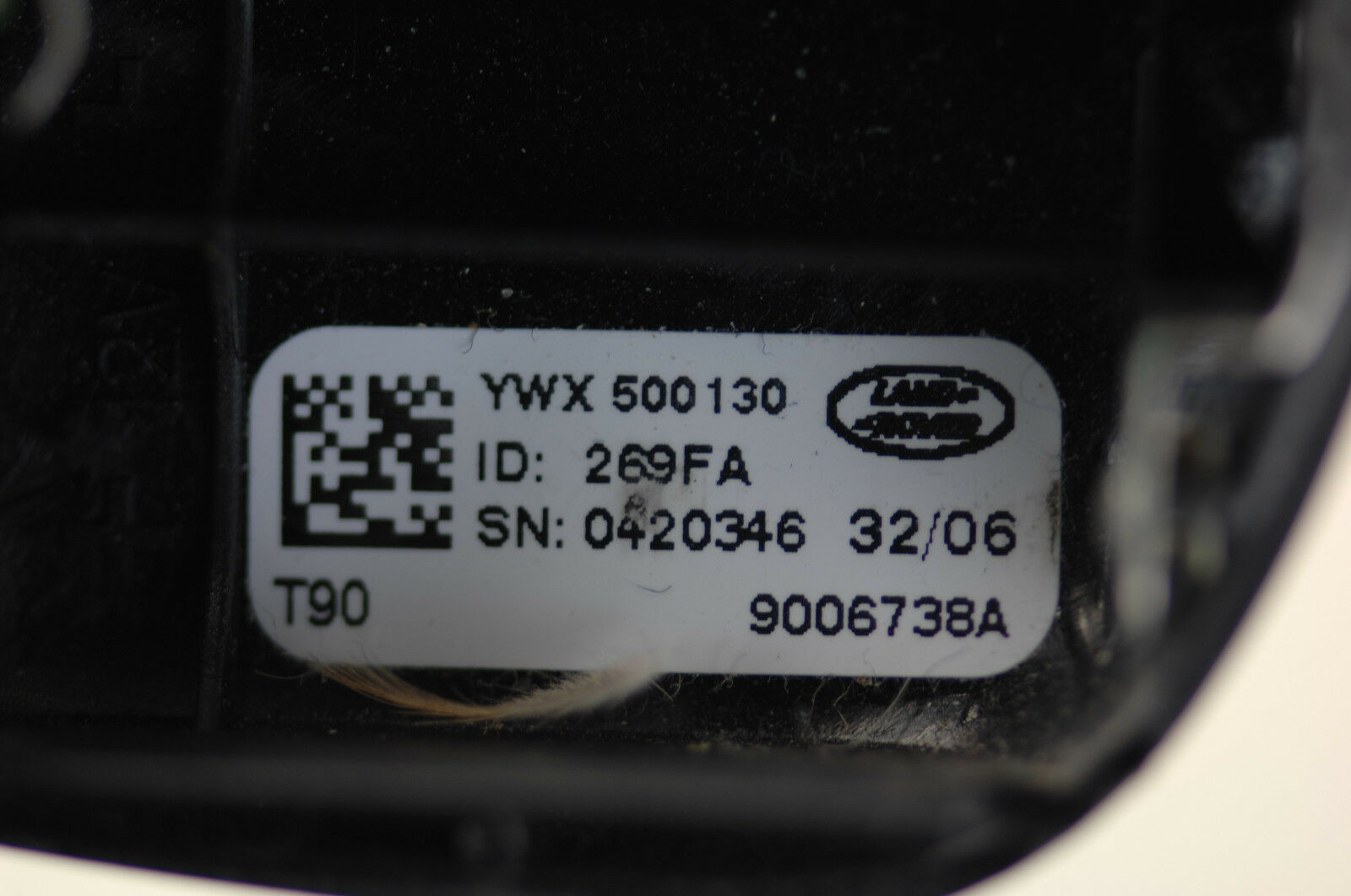

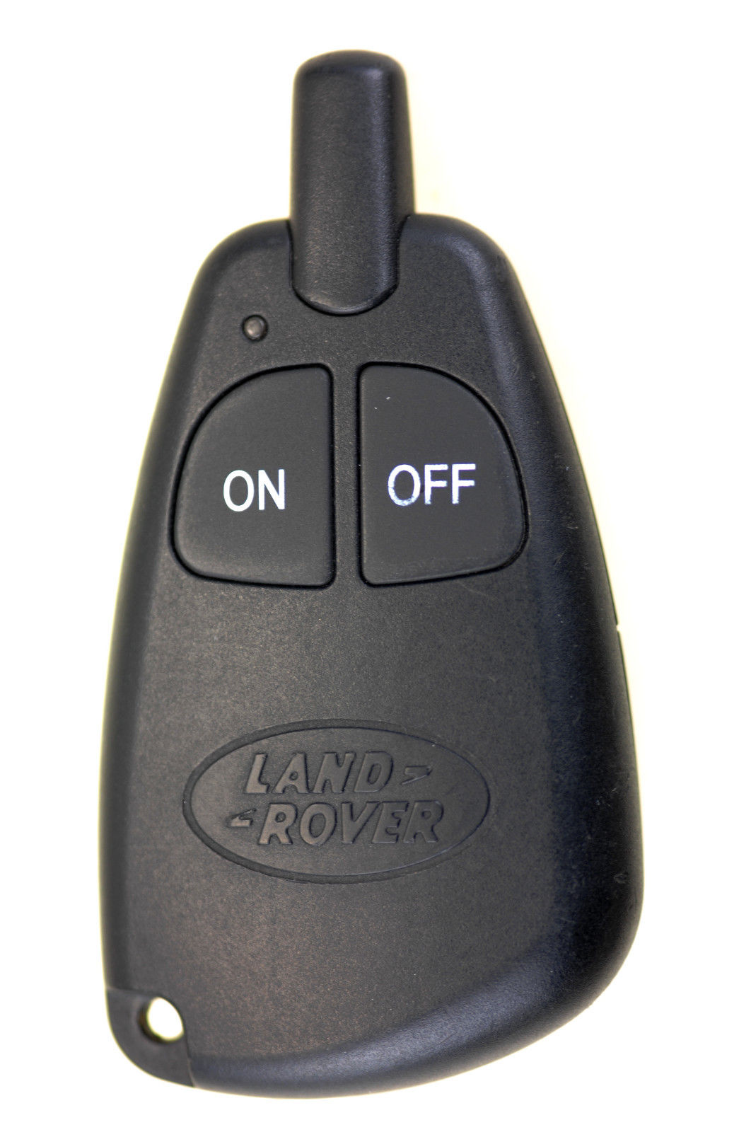

Dialku som kupil ,ale pri programovani som asi zlyhal.
Nemozem najst tu poistku 1A.
Skusal som aj vytiahnut poistku nezav.topeni C59,ale to je 20A.
Takze neviem ci webasto ma kdesi svoju poistkovu skrinku.
Mam Telestart T90ECU a dialkove T91R ,ale pise na nom ze je kompaktybilne aj zT90

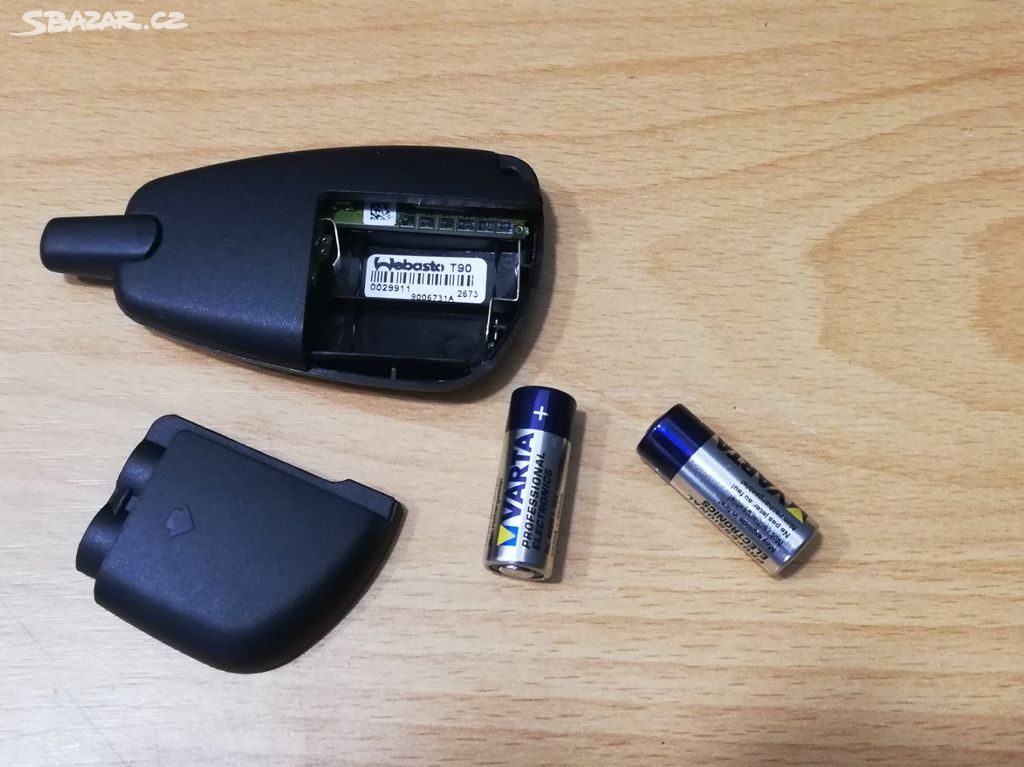

Docital som sa na zahranicnom fore ze T91R bolo robene iba pre Discovery3 az 4 a neni kompaktibilne z L322.
T90 a T91 funguje z L322,ale z oznacenim T91R uz nie..
Ci sa mylim? Ma niekto z tym skusenost?

Takze som to riskol a objednal som origo dialkove na webasto z ebay a funguje krasne.
Takze toto dialkove co som mal predtym T90R nejde sparovat
z jednotkou T90 aj ked je v popise ze ano.

Ja som pre istotu zobral origo
Pozeral som aj po tomto,ale bal som sa lebo pre landrover maju ine oznacenie ako tie co idu na skodu wv a ine.
No ked som komunikoval z panom od webasta tak mi povedal ze landrover je ina dialka ako pre ostatne auta.
