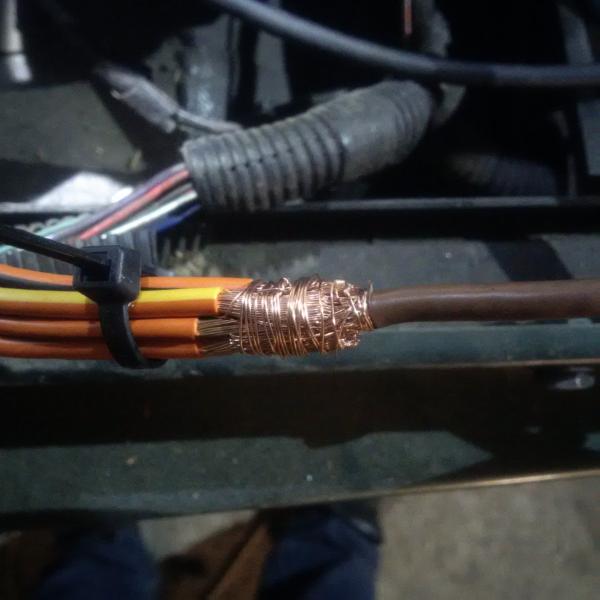

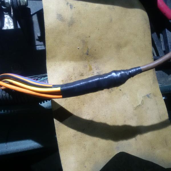

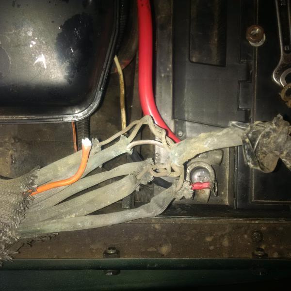

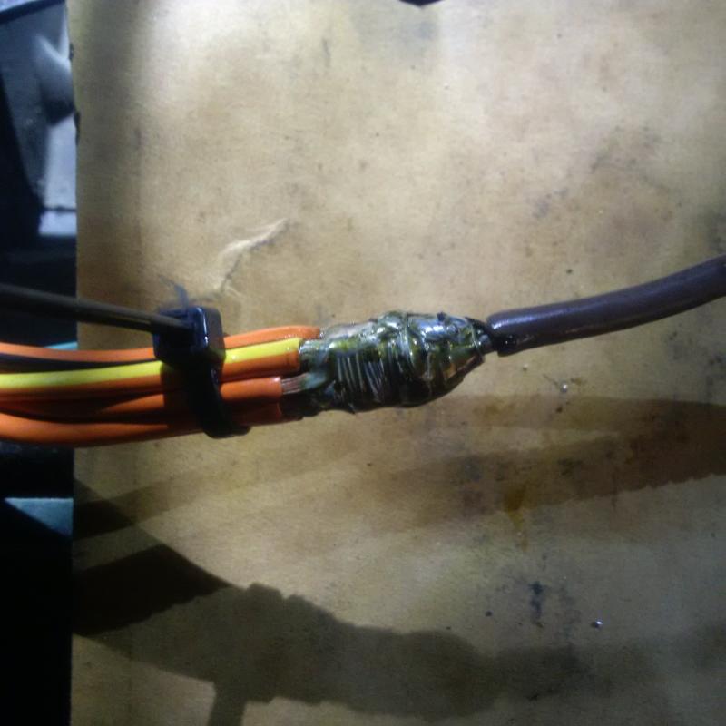

Motory jdou všechny, to jsem zkusil hned- taky proto abych se lépe dostal na kabely.
Už jsem to našel. To bych se fakt
Tolik zbytečný práce

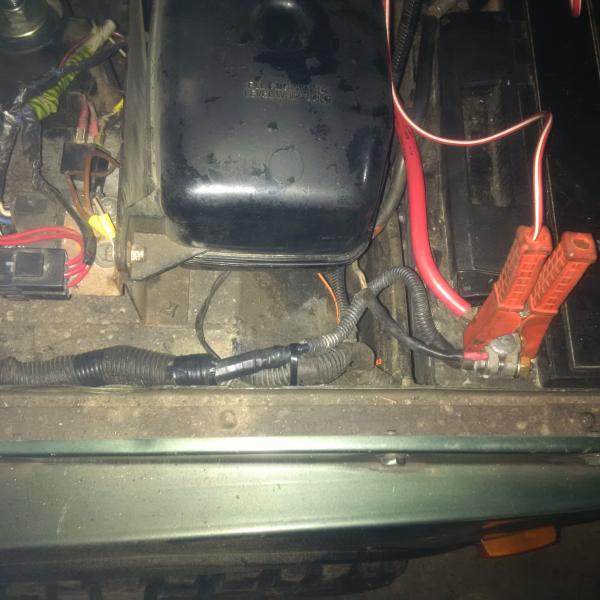

. Pak to vyfotím. Nejdřív jsem musel najít kudy se to celý napájí (přivedením proudu oklikou, do pojistek pod sedačkou, jsem zjistil že to běhá). To abych zjistil že přímo z baterky (to mě mohlo napadnout když tam vede do pojistek oranžovobílá). No a na plusovým kontaktu baterky kde se to všechno sbíhá do jednoho a je v tom "pytli"- byl tenhle jedinej uhnilel
A to jsem kvůli kontrole jednoho kabelu rozebral půl auta včetně pojistkový skříně

Jo tak fusible link je skvělej vynález, to chápu. Proměř to tam určitě celé, může s tím být spojeno více závad. Pro klid duše je možný tento svazek nahradit klasickou pojistkovou skříni.

Vůbec žádným proměřováním jsem se nezdržoval a rovnou jsem celej ten é- fusible link vystříhal, protože to považuju za dobrou investici do budoucnaMirko píše:Jo tak fusible link je skvělej vynález, to chápu. Proměř to tam určitě celé, může s tím být spojeno více závad. Pro klid duše je možný tento svazek nahradit klasickou pojistkovou skříni.

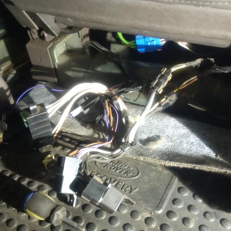

Co se týká originality svazků, resp provedení- z toho co jsem vypozoroval, bych řekl že originální svazek je pouze pro vyhřívání sedaček. Posuv sedaček je podle mě dodělávaný protože:
1. Svazek nevede zprava doleva karosérií, ale je jen volně položený pod kobercem, na rozdíl od svazku vyhřívání, který vede gumovou průchodkou do nějaké dutiny a na druhé straně zas průchodkou ven.
2. Pojistky posuvu, relátka a diody leží volně pod sedačkou řidiče a žádný držák nemají. Oproti pojistkám vyhřívání sedaček které mají držák na pravé straně pod sedačkou.
3. Ten kdo dodělával posuv sedaček zjevně neměl ke svazku posuvu originální konektor a proto ten původní vystřihnul- tedy příprava na el. ovládání sedaček ve voze byla z výroby v roce 1993.

Ta pojistkovka je stejná jak u DI 300Tdi co je v mot.prostoru na stejném místě jak ten Link u RRC. Ne?Mirko píše:Tento svazek jde nahradit klasickou pojistkovou skříni.

Jinak Venco nevím, kde vidíš tu dodělanost - protože ta černá krabice s pojistkami je u každýho (je i na mé fotce, umístěna za ECU benzinu) a nejsou to jen pojistky posuvu, ale např i snímače hladiny chladicí kapaliny. Ty relátka jsou u tdi jinak, benzin tam má relátka vstřikování a držáky pro ně jsou plechové zobáky na přední straně té traverzy, na které ti leží na fotce konektory.
Ten modrý konektor k posuvu, co je vzadu vypadá naprosto OK.

No jde o to že vlevo vůbec není držák pojistkový skříňky a ta tam jen tak leží, včetně dvou relé. To jsem všechno sešrouboval alespoň k sobě a přitáhnul páskou k podlaze, ať to tam nelítá.
Ten modrej konektor je součástí sedaček. Ještě vyfotím pravou stranu než to Mára odveze.
