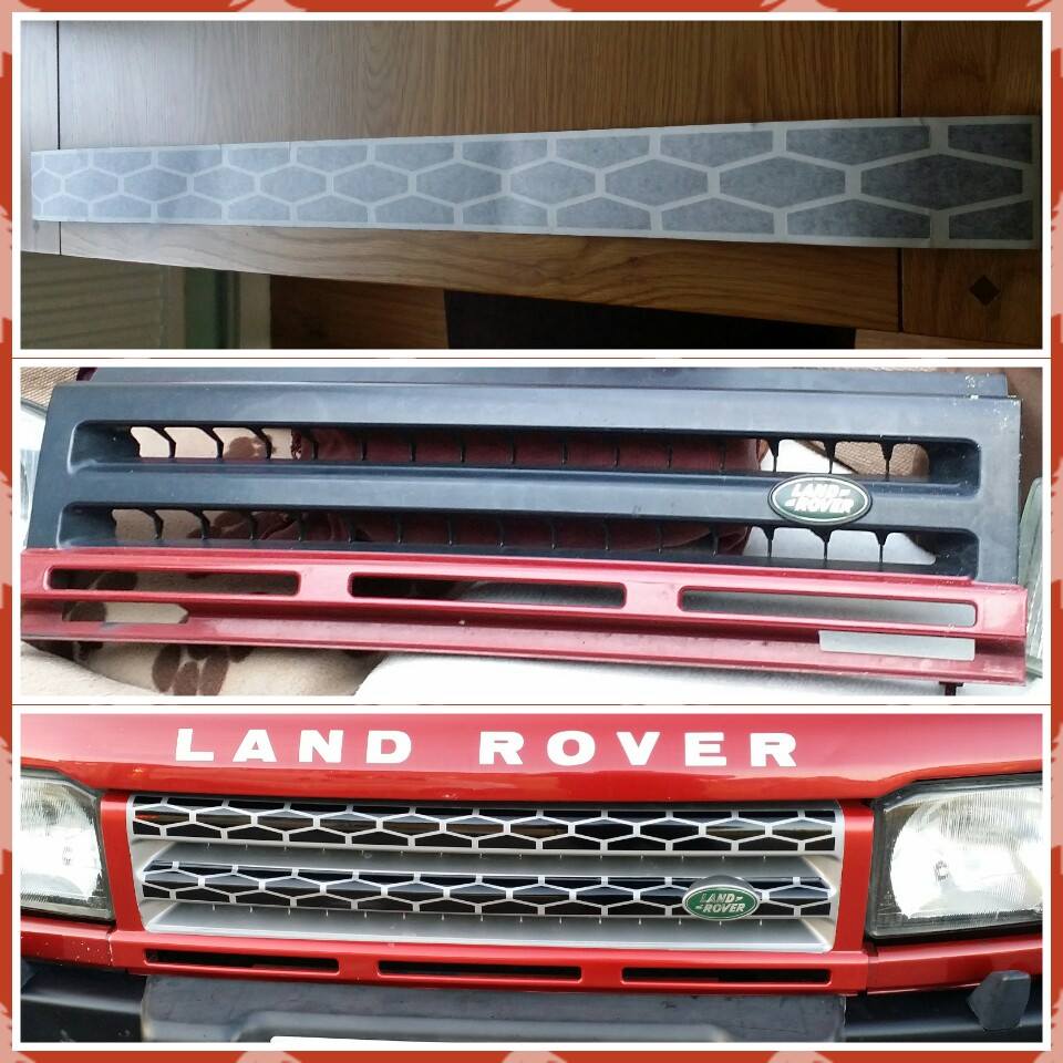

Este k tej maske. Ja by som si skorej skusil zohnat takuto nalepku. Nic tym nepokazis a ked to nevyjde tak to strhnes dole a nemusis zhanat druhu...
Nepytaj sa ma ale kde ju zohnat, fotku som cajzol z jedneho fora na feckbooku

to je ono, to je to prave orechove. ebay z ciny to urcite zaisti
ale ja tam mam ten gumovy A-bar tak by efekt nebol az taky
