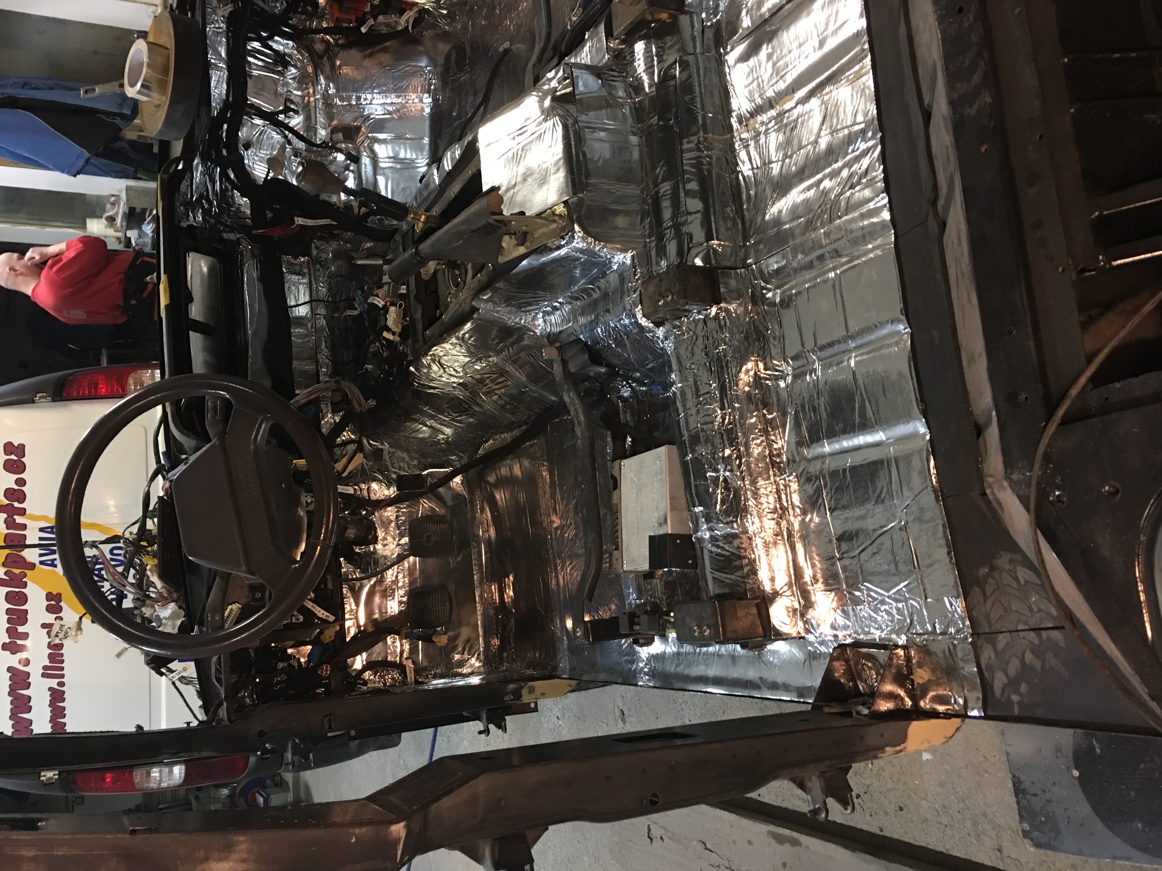

Pokud by jsi chtěl auto dobře vytlumit/ odhlučnit, mám tu člověka co je schopný to pěkně udělat za použití profi materiálů..
V.

Odhlucneni jsem zkoušel udělat sám, na wish be AliExpress Švédsko ta celkem slušný peníze koupit zvukový/tepelný izolace. Nicméně jako prace je to drbacka

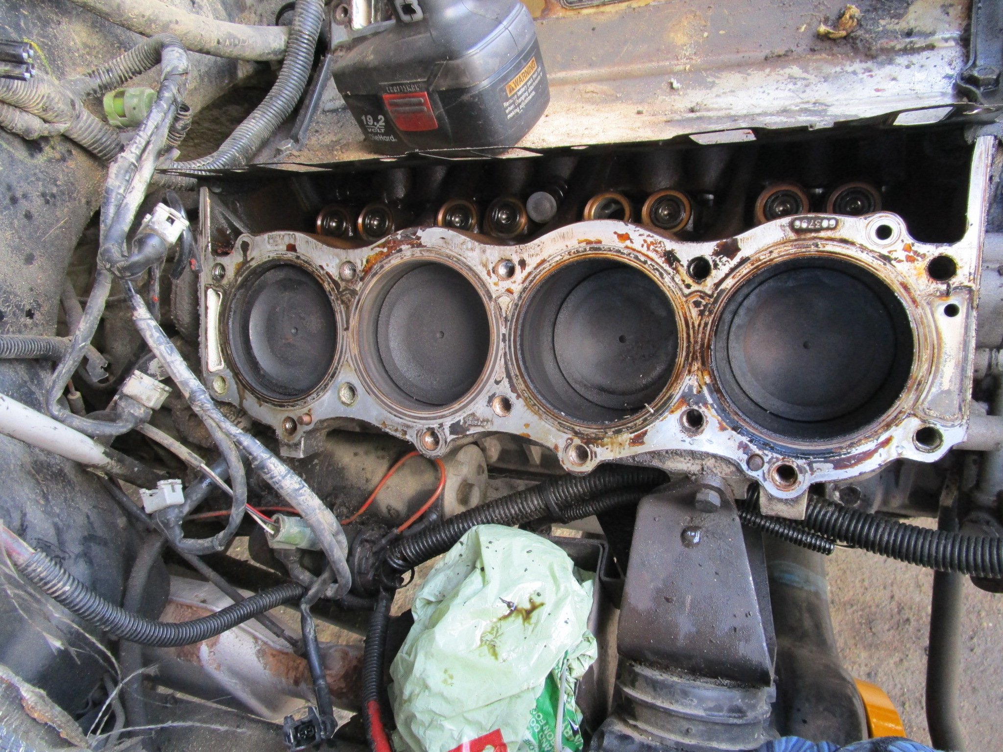

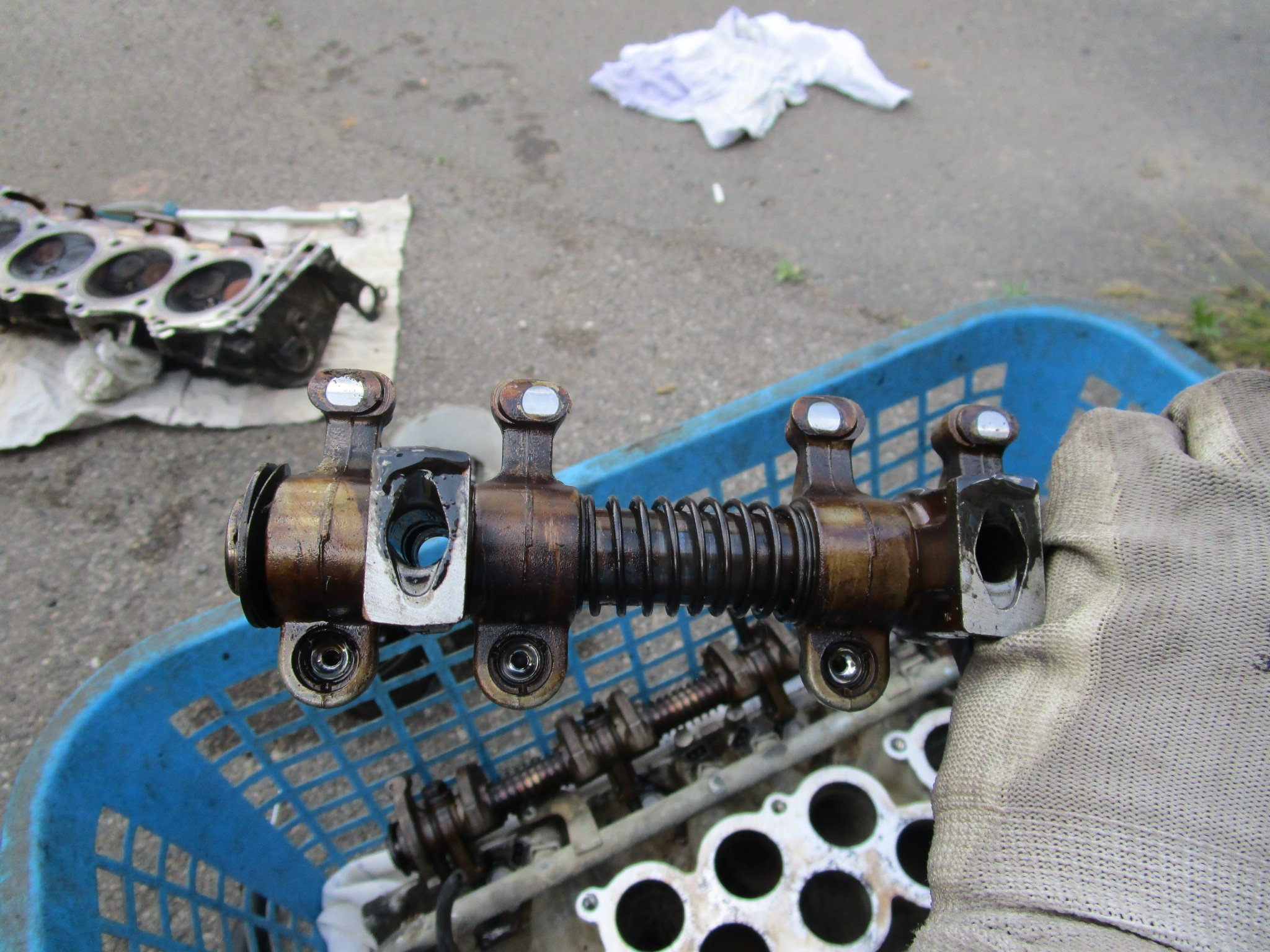

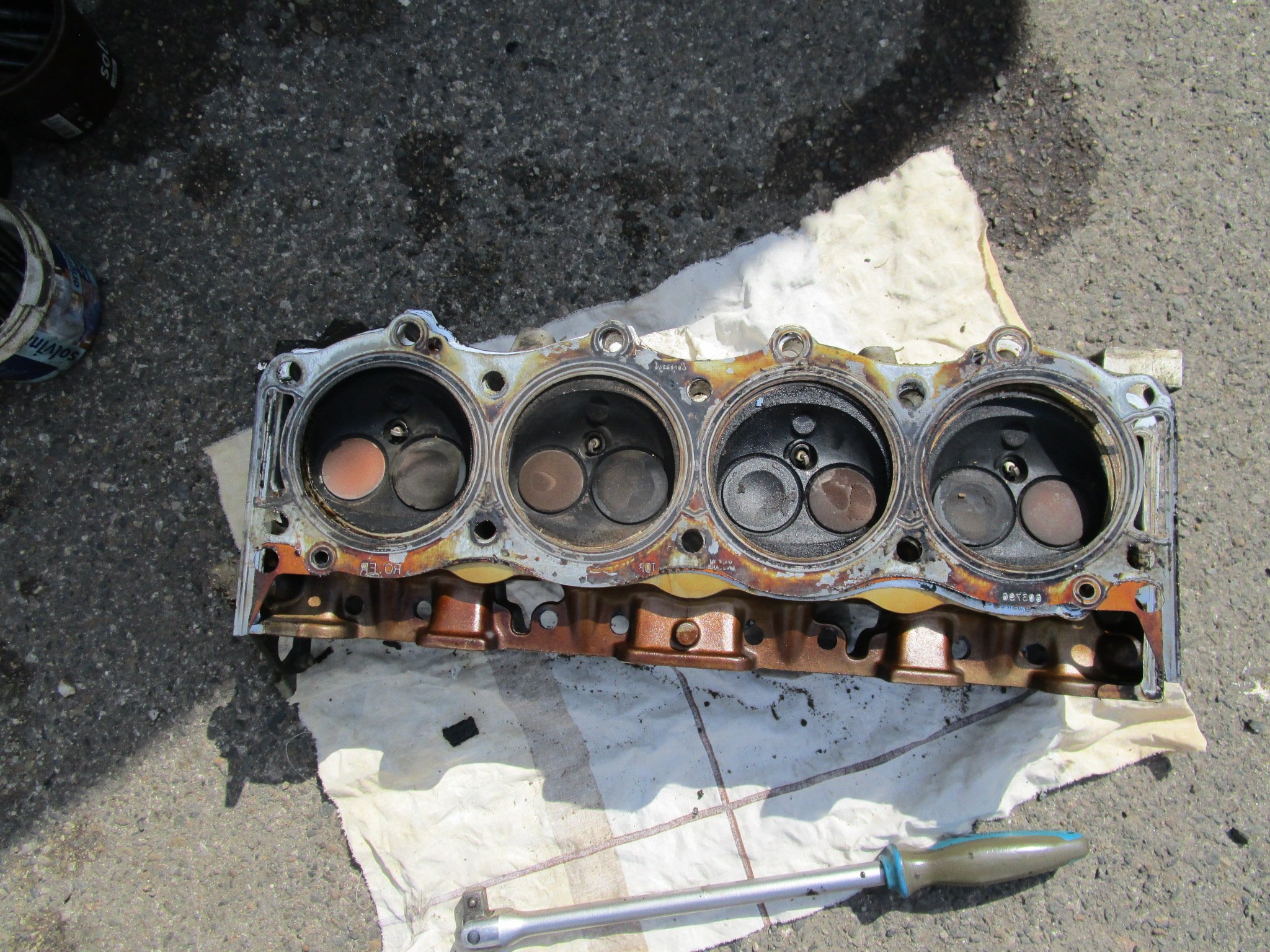

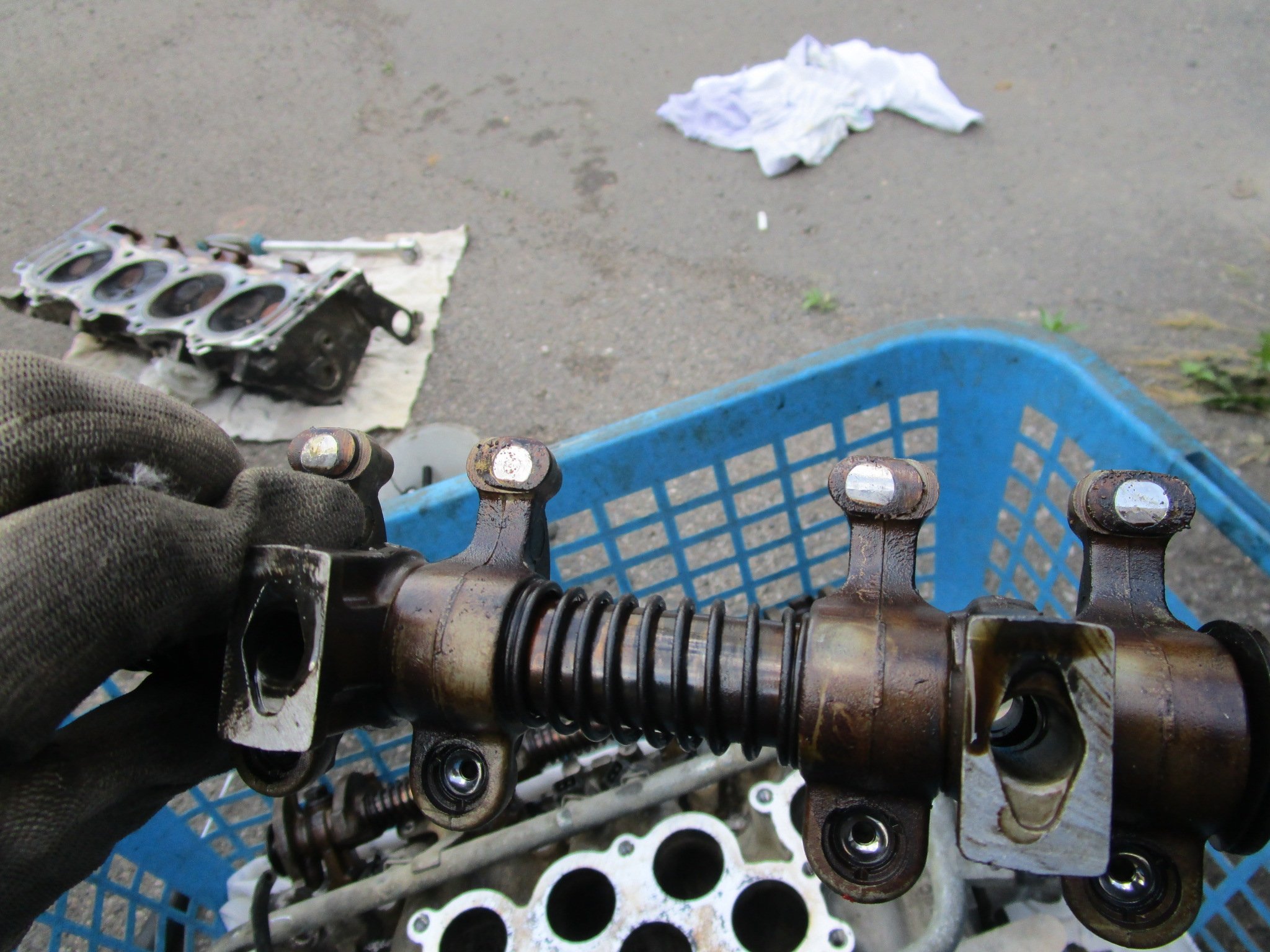

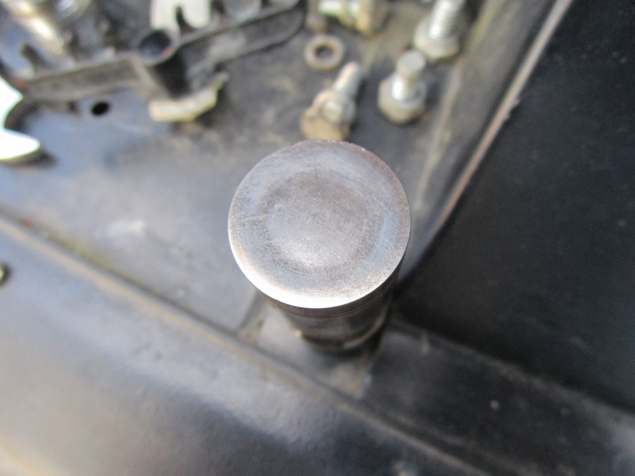

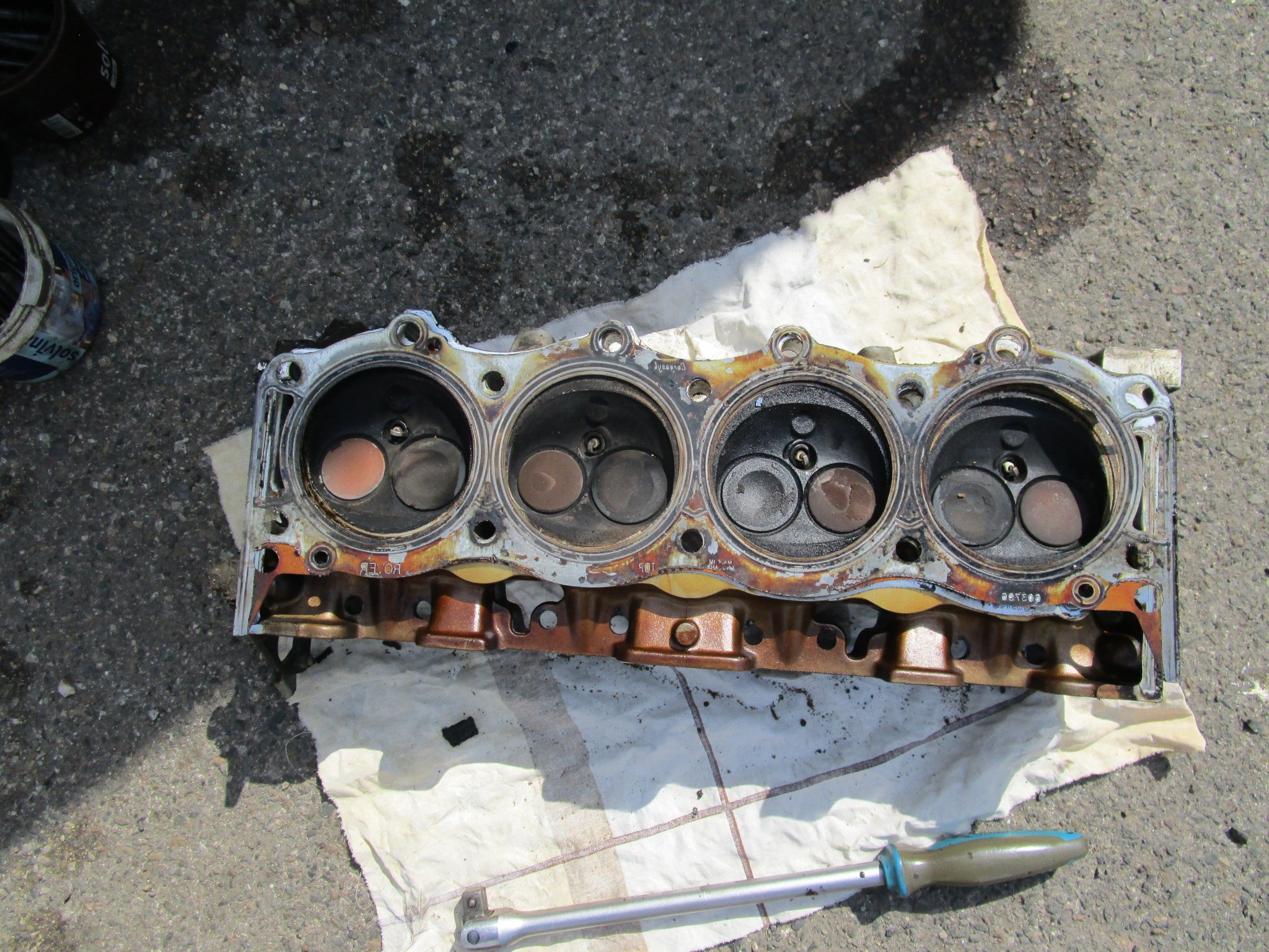

#30 Příspěvek od Miras1 » 22 kvě 2018 13:31
Tak hlava dole, druhá půjde v zápětí. V servisu zatím žádný problém neobjevili, jestli někdo z fotek něco pozná, tak děkuji za každý názor. Ve středu by měly jít hlavy do brusírny a na tlakovku. Druhý válec zepředu levý bank měl o 10PSI menší kompresi než ostatní a je uvnitř od oleje (foto). Hydroštely vypadají taky neopotřebovaně?

#31 Příspěvek od teslo » 23 kvě 2018 08:58
Hydrostely naopak opotrebovane su (podla fotky). Kontaktna plocha s vackou ma byt uplne rovna bez znamky pretlacenia.

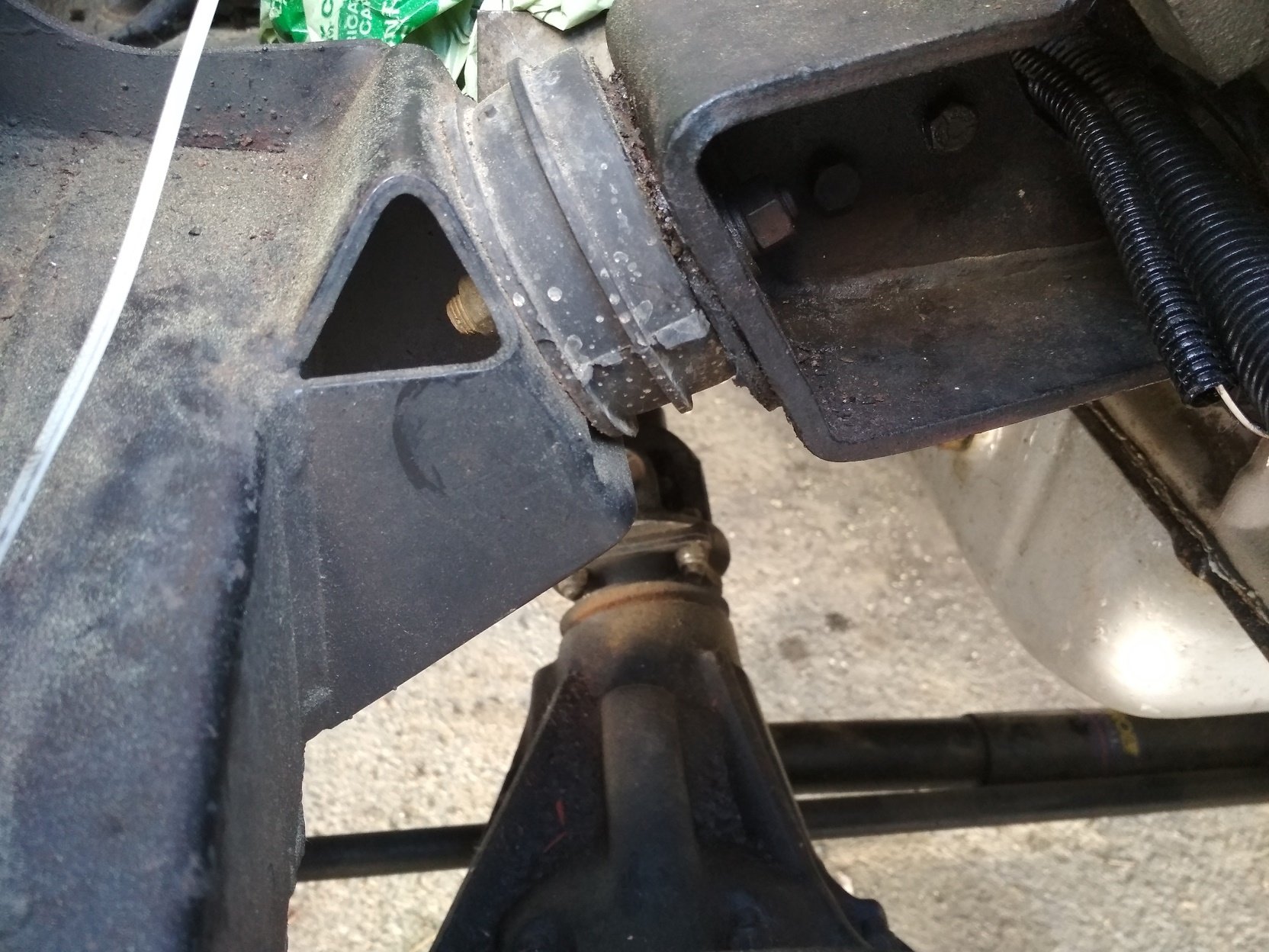

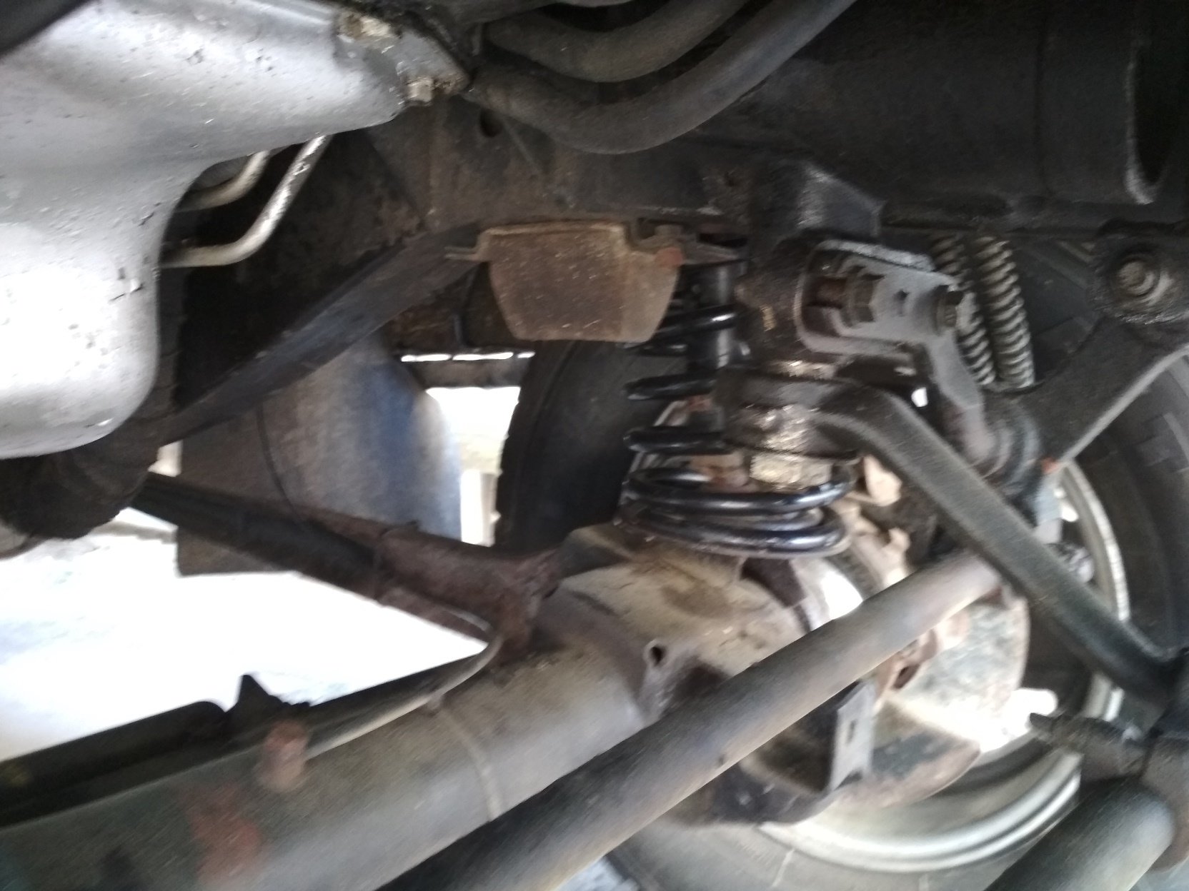

Chci ještě přetěsnit rejdové koule a narazil jsem na problém, že se to prodává pro dvě velikosti - 8 a 12mm. Jak poznám kterou mám?

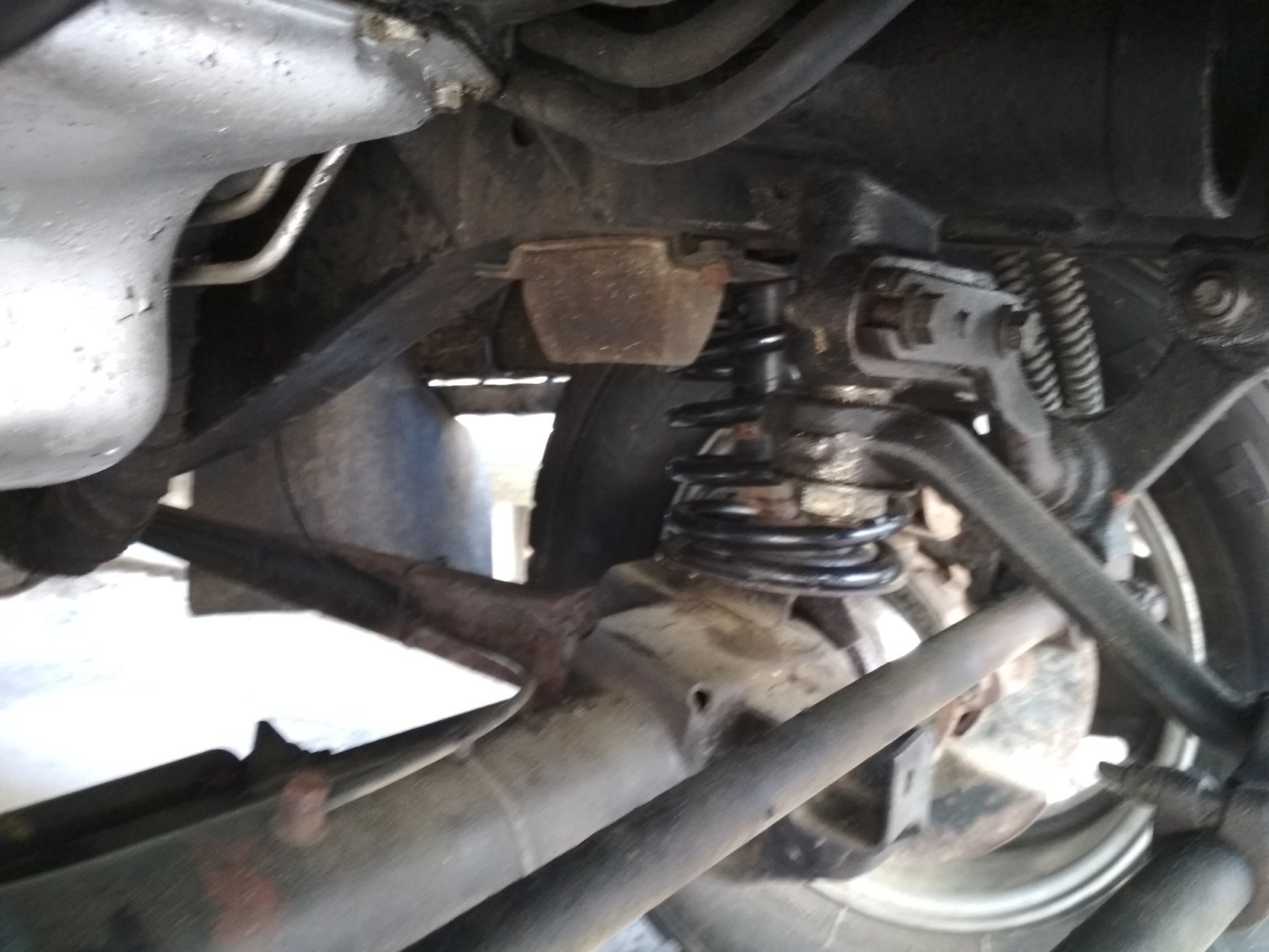

Další dotaz - je problém přelisovat silentbloky v předních ramenech za excentrické? Zkoušel jsem 2" lift a přední náprava mi přijde přetočená (dif jakoby míří víc nahoru - laicky je to vidět na dosedacích plochách pro dorazy, které jsou jakoby pootočené). Tak bych to chtěl tímhle srovnat -ale ať nedělám zbytečnosti.

Poznámka k excentrickým silentblokům - já byt je tam nedával. Zamysli se, jak ten silentblok má pracovat na nápravě, která už v sériovém provedení docela chodí ve velkém rozsahu. Na jedné straně ten rozsah zvětšíš a na druhé straně ho minimalizuješ. Jsou i jiné možnosti - korekční ramena, upravit držáky na nápravě, převrtat koule, ... Stačí trošku hledat.

Suhlasim s MadTomom. Excentricke silenloky nedavat. Treba to vyskusat ako sa auto chova a riesit az ked to bude zle. Vibracie, nevracanie volantu, rozkmitanie volantu a pod...
Gufera na rejdove gule. Pozriet VIN a vybrat podla toho.
