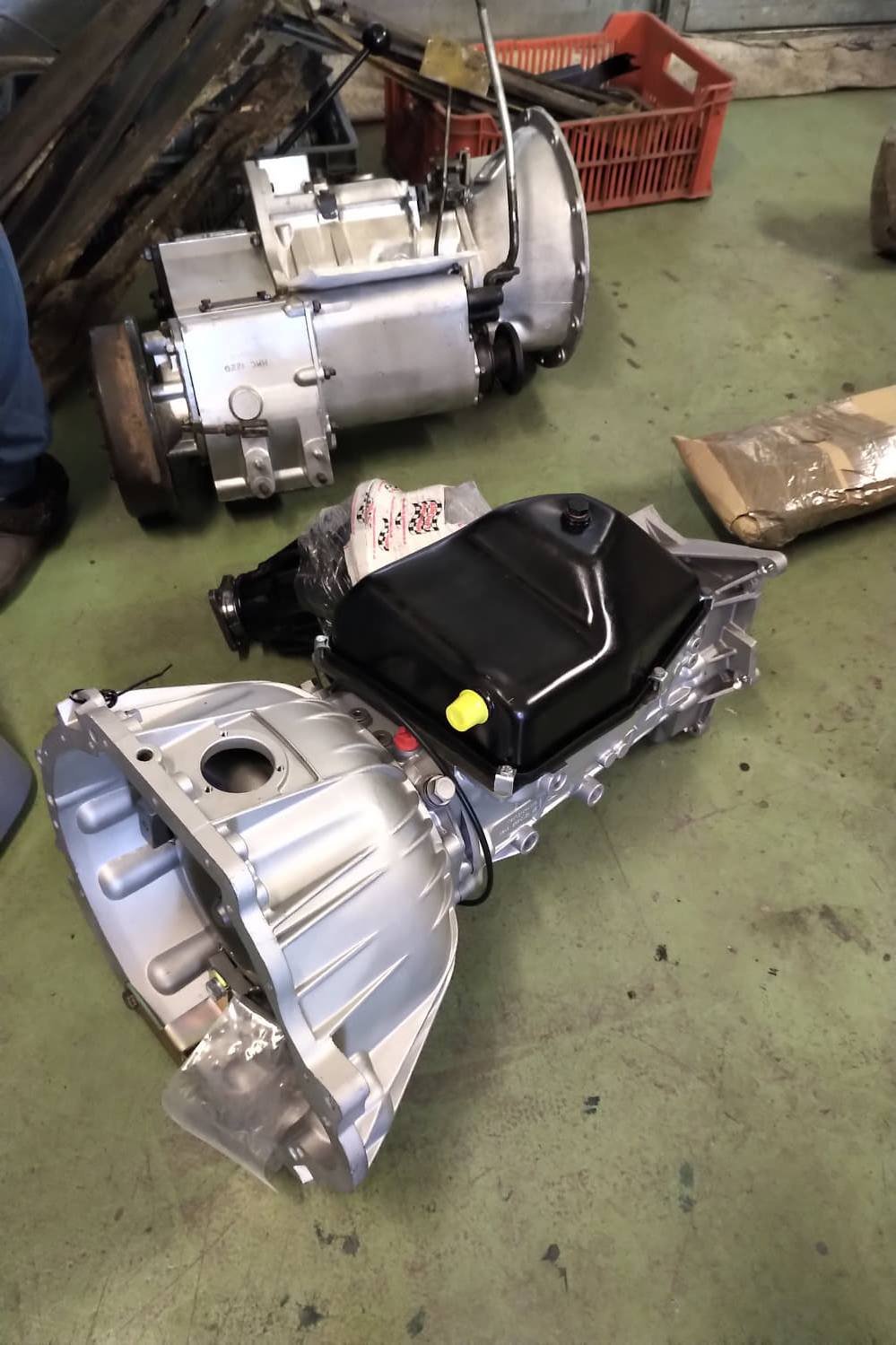

Zlobí převodovka, takže zítra jde ven a na repas. Kupoval jsem ji s tím, že nevím, jak je stará a kolik má najeto, byl jsem jen ujištěn, že funguje a ona celou dobu fungovala - až do teď. Jede, ale na nejvyšší rychlostní stupeň v ní něco rachtá a přehřívá se. Má nárok se porouchat, naštěstí ZF 4HP22 je relativně dobře řešitelná, takže tam bude čerstvě repasovaná převodovka od Ashcroftu. Případné zájemce tedy prosím o trpělivost.

Převodovka je vyměněna, když už jsem jel do Anglie, vzal jsem repas nejen automatu do Rangieho, ale rovnou i manuálu do Nekulence (Series III). Řešil jsem ještě prasklý flexplate mezi měničem a motorem, takže to déle trvalo. Nicméně je to hotové, dnes jsem to byl projet, nová převodovka řadí lépe, než se ta původní chovala od začátku a říkal jsem si, jak mě to vůbec mohlo napadnout, že bych to auto měl prodat? Fakt blbej nápad, takže nic, Rangie minimálně do dalšího podobně blbýho nápadu zůstane doma.

A nechal sis postavit 4HP24, nebo jsi tam dal zase 4HP22 ?

Je tam zase 4HP22, nevím, kolik bych musel připlácet za 4HP24 když v zásadě platí, že dostanu takovou, jakou dávám exchange. A chtěl jsem to prodat, že jo :roll: :lol: , tak proč investovat navíc? To rachtání byly určitě úlomky flexplate, nicméně trochu zlobila už od podzimu 2017. Po nastartování nechtěla řadit z jedničky na dvojku a dost dlouho jí trvalo, než se jí začalo chtít. Navíc měla od začátku, co tam byla, dost vůli.
