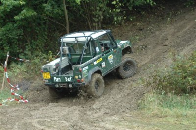

Tady jeden "pan def",lital ve skoroticich a jezdil tam o poznani lip nez ja s dislem.Mel sirsi gumy,ale bylo videt ze ten motor tomu autu dal uplne jinou dimenzy.A zvuk. :lol:

...to je vón ten Pan Def co řádil vo Vydrnej:-)

Tak tos musel videt rozdil mezi V8 a "traktorem" :roll:
