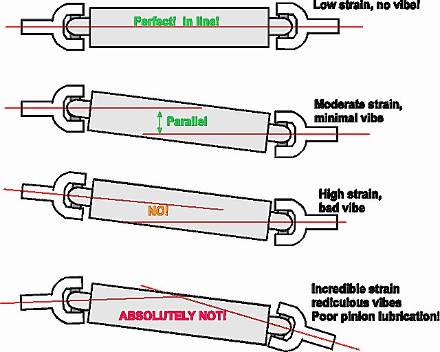

Dám sem ještě funkční odkaz na ten Castor Correction Swivel Balls v Paddocku: http://www.paddockspares.com/pp/OFF_ROA ... _type.html
Je to jak říká Ivan.
Tímto se zlepší vracení volantu do středové polohy, ale nevyřeší se rozdílné úhly výstupů unašečů kardanu.
Výstupy unašečů kardanů mají být rovnoběžné, jinak dochází k rozdílným úhlovým rychlostem křížů a tím mohou vznikat vibrace.
Rozdílné výstupy částečně řeší dvojkříž.
U Disco 1 RudyK , které je zvedlé na pružinách a podložkách asi o 15 cm se obávám, že při opravě úhlu celé nápravy se vrátí kardan do úhlově správné polohy, ale při krátkosti předního kardanu ty kříže už budou moc zalomené a nezvládnou to.

Ještě obrázek-
