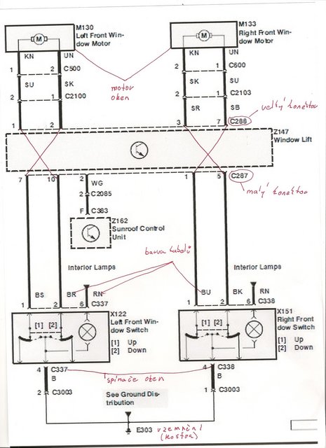

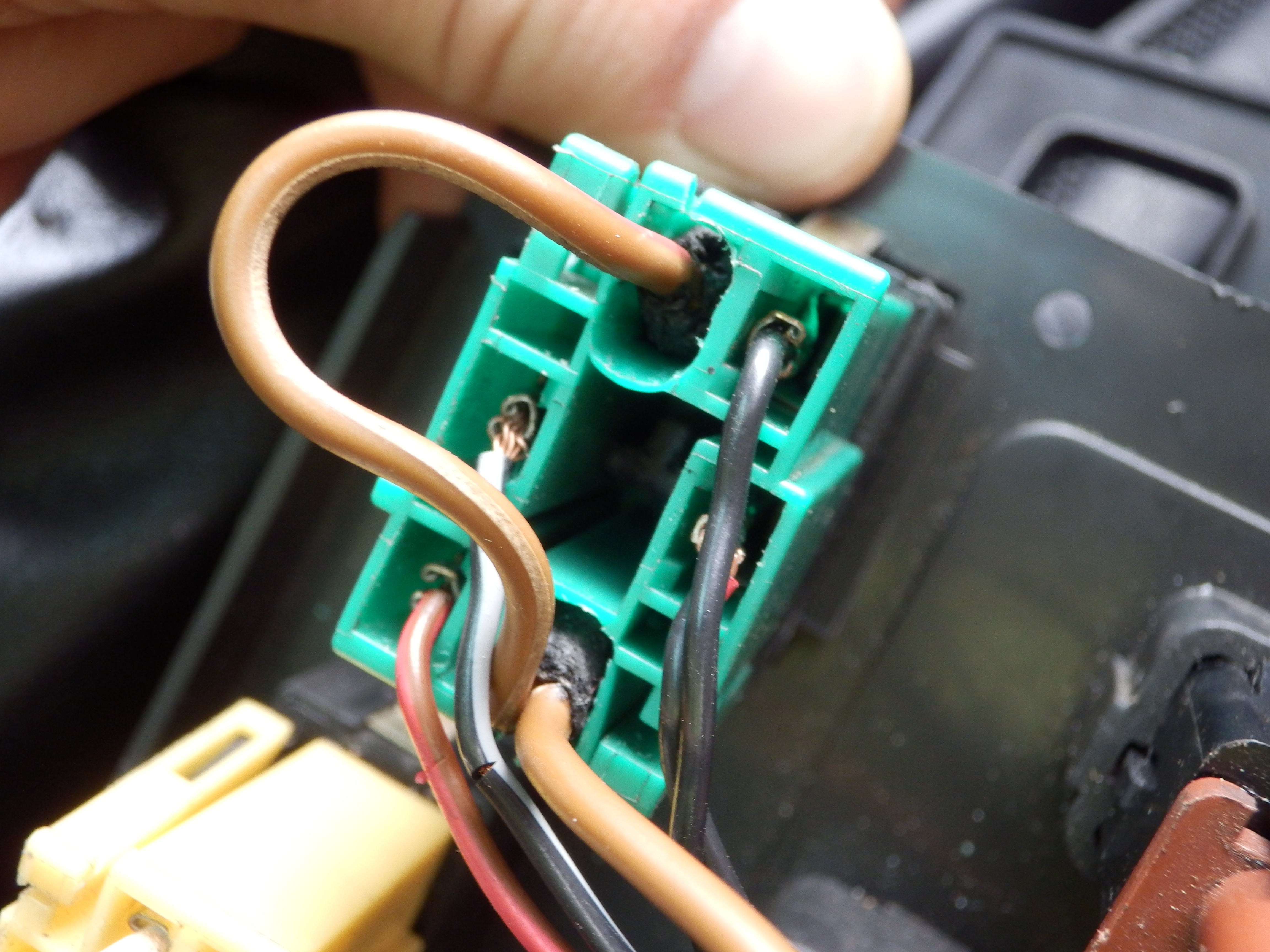

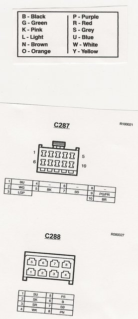

Zapojení okem u mě LR D300, rv.97, 4 okna.
1) odpojte jednotku (budu psát ECU), do mi vedou dva konektory ozn. C288 (velký) a C287 (malý). C287 vede od spínačů oken. C288 vede k motorům oken.
V každém konektoru jsou kabely, které jsou označené dvoubarevně (třeba BS - černošedý), více viz obrázek č.2
2) ve schématu obrázek 1 vidíte jak máte propojit kabely, musíte je propojit křížem (na obrázku vidíte červeně tř. BS na SK).
3) konektor C288 - zdířka označená jako 5 a 8 jsou pod stálým proudem 12V, ozn. 6 je černý takže kostra. Nepropojujte jiskří
Propojte zdířky konektorů BS na SK, BR na SU atd. Nechám na vás jak to uděláte jestli připravenými kabely nebo vyndáte konektory a nějak je spojíte. když to uděláte správně tak stále okna nebudou stahovat. Další věc co musíte udělat je natáhnou kabel ve kterém bude napětí. Jestli stálé nebo v něm bude napětí až když otočíte klíčkem je celkem jedno. Já to udělal ze stálého. Takže můžu stahovat okna i když nemám otočený klíč.
Takže natáhnete kabel s napětím ke spínačům oken. Když vyndáte panel tak poznáte přední od zadních že do předních vedou jen 4 kabely. Když se podíváte ze shora tak v konektoru spínače jsou dvě volná místa a do těch musíte zapojit kabel s napětím (obrázek 3). Já jsou použil dvoužilová kabel. Jedna žíla pro pravé a druhá pro levé. Na každé žíle je potřeba udělat takové přemostění aby v něm poté mohly být dva konektory.
Když si vyzkoušíte že okna fungují tak jak mají začnete propojovat kabely tak jak je chcete. Já jsem použil takové spojky samec sanice. Jednoduchá věc. Z velkého konektoru vám zbudou nožové spojky ty můžete použít na přemostění u spínač oken, ale je potřeba upravit zdířky v barevných konvertorech (vrtačkou
Poté propojte kabely WK a WG (to jsou zadní okna). Aspoň myslím. Zbudou nějaké kabely. Jeden by měla být příprava na elektrické střešní okno, jeden černý (kostra), jeden nevím
a jeden k topení. Proto než se do toho pustíte zkuste vypojit ECU a vyzkoušet ventilátor zda fouká. Pokud ne je třeba vyzkoušet jaká kabel to je a ten potom připojit na kabel s proudem. Já ho napojil na zapalovač.
Tak to by asi mělo být všechno. Okna fungují, větrák fouká, vše ostatní funguje a auto zajím nehoří
. Možná až si to přečte nějaký elektrikář tak se zhrozí ale myslím si že je to v pohodě. Případné dotazy zodpovím.

Tak v mojo discu tento navod nefunguje.Pery píše:Zapojení okem u mě LR D300, rv.97, 4 okna.
3) konektor C288 - zdířka označená jako 5 a 8 jsou pod stálým proudem 12V, ozn. 6 je černý takže kostra. Nepropojujte jiskří![]()
Když si vyzkoušíte že okna fungují tak jak mají začnete propojovat kabely tak jak je chcete. Já jsem použil takové spojky samec sanice. Jednoduchá věc. Z velkého konektoru vám zbudou nožové spojky ty můžete použít na přemostění u spínač oken, ale je potřeba upravit zdířky v barevných konvertorech (vrtačkou).
Poté propojte kabely WK a WG (to jsou zadní okna). Aspoň myslím. Zbudou nějaké kabely. Jeden by měla být příprava na elektrické střešní okno, jeden černý (kostra), jeden nevíma jeden k topení. Proto než se do toho pustíte zkuste vypojit ECU a vyzkoušet ventilátor zda fouká. Pokud ne je třeba vyzkoušet jaká kabel to je a ten potom připojit na kabel s proudem. Já ho napojil na zapalovač.
Tak to by asi mělo být všechno. Okna fungují, větrák fouká, vše ostatní funguje a auto zajím nehoří. Možná až si to přečte nějaký elektrikář tak se zhrozí ale myslím si že je to v pohodě. Případné dotazy zodpovím.
