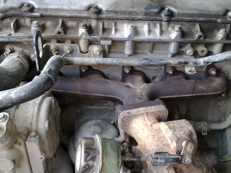

Tak je to v háji šteft na pátém válci. :whew

tak to mne nepřekvapuje pokud je to chipnutý :devil , kdyby soudruzi v anglii neudělali chybu a to paroží rozdělili dilatačníma mezerama tak by to něco vydrželo - při této délce se to trochu víc ohřeje a lup šteft je v háji a je to hezká práce ho vyndat

mihalicek píše:tak to mne nepřekvapuje pokud je to chipnutý :devil , kdyby soudruzi v anglii neudělali chybu a to paroží rozdělili dilatačníma mezerama tak by to něco vydrželo - při této délce se to trochu víc ohřeje a lup šteft je v háji a je to hezká práce ho vyndat
jedine stastie, ze mechanik co mal v ruke uz nejaku td5ku toto rozdelenie vzdy dorobi;-)

... takze som pred chvilou zistil, 1. valec podfukuje a zacina aj 5. z coho vypliva, ze sa najprv urobia zvody a mozno turbo nakoniec bude OK

Tak ty svody jsou prohnutý 2mm. Mám to sice čipnutý ale nějak to nehoním.Dám tomu jen když potřebuju předjet.
Nicméně dám pevnostní štefty a svody bez příček.

DanoDEF píše:... takze som pred chvilou zistil, 1. valec podfukuje a zacina aj 5. z coho vypliva, ze sa najprv urobia zvody a mozno turbo nakoniec bude OK
To jsi sundal ten plechovej kryt a vyzkoušel rukou? Nebo jak?

zdenek666 píše: To jsi sundal ten plechovej kryt a vyzkoušel rukou? Nebo jak?
... ano dal som dole plech a vydel som usadene cierne sadze

Utrženej šteft není až takovej problem......ujel jsem s ním 17000km tedy celou západná Afriku, akurát bylo protivný to pískání např. pískot turba v Ghaně.....http://www.youtube.com/watch?v=Q4AqXn6dlYE" onclick="window.open(this.href);return false; MIloš II

libovka píše:Tak ty svody jsou prohnutý 2mm. Mám to sice čipnutý ale nějak to nehoním.Dám tomu jen když potřebuju předjet.
Prese to same mi ted resi J. Pesl. Puvodni svody zkrouceny, piskalo to fakt paradne. Takze zbrouseny, povareny a provizorne nasazeny. Ted po pul roce radeji menim za "nove repasovane"

... takze piskanie odstranene.

Koukám že jsi měnil jen ty dva zadní štefty.Nestálo za to udělat rovnou všechny? Já teda dal všechny pevnostní.
Příspěvky: 5138
Re: TD5 TURBO píská
#35 Příspěvek od DanoDEF » 27 črc 2011 22:00
libovka píše:Koukám že jsi měnil jen ty dva zadní štefty.Nestálo za to udělat rovnou všechny? Já teda dal všechny pevnostní.
Vymenene su na 1 a 5 valci. Ostatne su OK resp aj 1 a 5 bol OK len tam boli ine stifty , ktore boli menenen uz v minulosti.

Já to udělal pro jistotu komplet. :Pohoda:

... krajne stifty su namahane krutenim zvodov najviac a osobne si myslim, ze najviac je namahany 1. valec resp zvod nakolko je hned pri vyvode chladiacej kvapaliny z hlavy a tam dochadza k nahlym zmenam teploty
