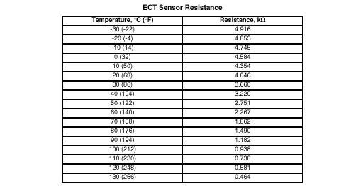

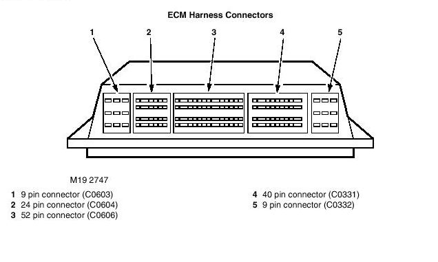

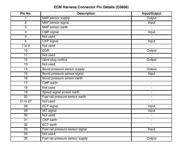

Zkus odpojit konektor č.3 (C0606)z řídící jednotky ECM a na svorkách konektoru č.28 a 32 musíš naměřit hodnotu od 464 ohmu do 4,416Kohmu ,neboli pokud je venku 0 stupňů tak cca.4,5Kohmu .Pokud tam nenaměříš nic tak je chyba v kabelu )V čidle asi né protože jsi psal že jsi ho měnil)Pokud to naměříš tak je to problém ECM, ale to snad né spíš bych to viděl na kabel.Přikládám tabulky.

Omluvám se ,mám td4 a myslím si že má každý nafťaka,to co jsem tam dal je pro Td4 a ne pro benzín,takže to sedět nebude.Ale takovým způsobem jak tam píšu příjdeš na ty čísla a hodnoty když kukneš do rave pro benzín.Ale myslím si ,dělal jsi s hlavou, šel bych od čidla po kabelu,jestli jste ho někde neskřípli.
