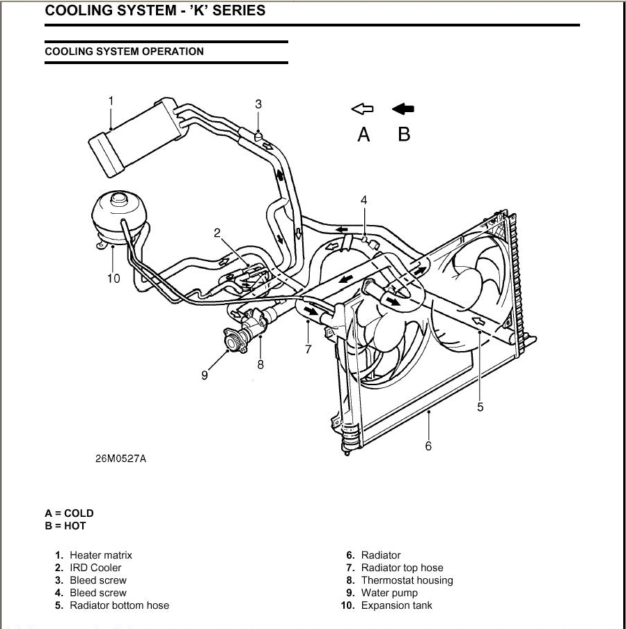

Podla toho co pises, tak ti asi neotvara termostat, pozri obrazok.
- Přílohy
- Chladenie Freelander 1,8i
- (237.71 KiB) Staženo 1464 x

No hlavně to zkus nejdřív pořádně odvzdušnit.
Je úplná blbost aby bylo topení až za termostatem. To by ti začínalo auto topit až po otevření termostatu a to je úplná blbost.
Takže si myslím, že nemáš v systému dost vody a nemáš naplněné topení. Samozřejmě to může dělat těsnění pod hlavou (cěmu6 bych taky věřil, častá závada Free 1,8), že to natlakuje vzduchem z válců, ale nejdřív bych to zkusil pořádně odvzdušnit.
Další bych dělal až teprve když ti bude topit topení, které nemá nic společného s termostatem. Topení je zapojeno na malý okruh s motorem a ne na velký s chladičem. Topení ti musí topit i když se to bude přehřejvat. Pokud netopí, tak tam nemáš dost vody.

Odvzdušníš to následovně : otevřeš topení, naleješ vodu co se vejde, pod rozdělovačem na trubce vedoucí do termostatu vyšroubuj šroubek na 8 kliíč a počkej až poteče voda bez bublin. Potom to nech na volnoběh ohřát až do zapnutí větráku chladiče, párkrát pridej otáčky, aby čerpadlo vyhnalo případný zbytek bublin a jestli bude hladina v nádobce stabilní a topení topit, je hotovo.
