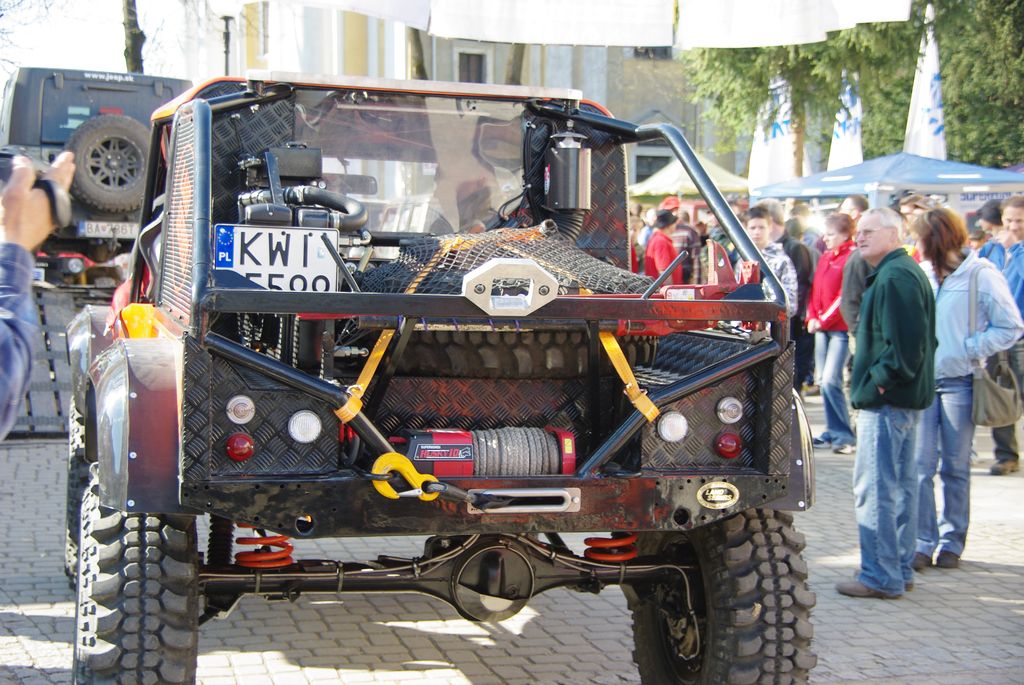

... prikladam jedno foto specialu u ktoreho sa zadny navijak pouziva aj na tahanie cez ochranny ram na streche ( vsimnut si hlinikove vedenia )
