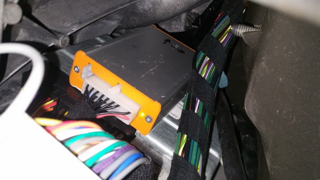

jj, cas na maly update:
Pokracuju, stale me to jeste bavi, ale uz s tim zacina byt docela prace :)
Od posledne mnoho veci, ale uz vas asi nebudu zatezovat detaily. Mozna co stoji za zminku, je jsem prepsal vetsinu kodu, protoze ty prvni verze odpovidaly tomu ze jsem se zacal ucit programovat, takze ted uz je to o dost lepsi a neni to bastl i z pohledu kodu.
Udelal jsem par doladuvek na plosnacich a objednal 20 kusu. Nez prijdou, tak mam chvili casu na vymysleni/zorganizovani jak to v tehle kvantite vyrobit, uz to neni uplne na doma. Objednat komponenty atd. Plus si udelat vzorek 2 domu a pokracovat dal na seznamu "priorit B". Nechat, nebo vyrobit kabelaz atd atd atd.
Vcera jsem dal 1 "vzorek" k sobe do auta abych videl jak se to po upravach chova. Vse dobry, ale dneska rano zaseklo, coz je pruser ktery nutne musim vyresit. Ale na to prijdu.
Montaz krabicky na EAS jednotku pomoci prilepeni na oboustrannou heavy-duty lepici pasku se zatim docela zdarila, drzi fest, uvidime jak to bude trvanlive.
Je tam fakt super debilni pristup. Chtelo by to aby ruka mela jeste jednu cast navic. Vzdycky u toho nadavam.
Takze ted dalsi etapa: Dalsi ladeni a vyrobeni tech X test kusu.

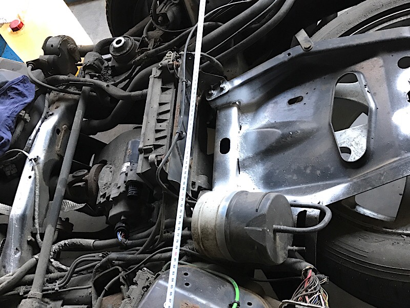

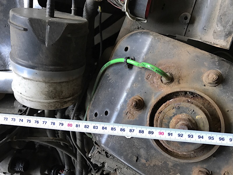

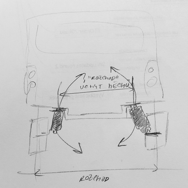

A jeste prosba o pomoc. Nema nekdo po ruce rozebranou / odkastlovanou D3/D4? Poteboval bych zmerit "rozchod" mezi uchycenim mechu.
Vsiml jsem si totiz, ze pri nivelace mirne "nedotahuje". Je to asi tim, ze pro pocitani vyrovnani naklonu jsem zadal rozchod kol, nicmene ona se ta kastle "netoci" kolem stredu pneumatik, nybrz kolem pomyslne kruznice prochazejici uchycenim mechu v ramu. ( viz maluvka ).
Tak kdyby nahodou nekdo sel kolem odkrytovane D3/4
Dekuji :)

HST píše: 27 bře 2017 14:06 jj, cas na maly update:
Honza
Poznámka k té superlepící pásce - až si vezmeš pásku VHB od 3M a před tím to odmastíš, tak věř, že už to z auta nedostaneš ani páčidlem. Bacha na to, drží to doopravdy fest. Spíš bych uvažoval o samolepícím suchém zipu (dělá také 3M) - pro montáž, a pokud by měl někdo strach, že se to odzipuje, tak to přetáhnout dokola vázací páskou.
Doopravdy nejsem příznivcem nerozebíratelných řešení.

HST píše:A jeste prosba o pomoc. Nema nekdo po ruce rozebranou / odkastlovanou D3/D4? Poteboval bych zmerit "rozchod" mezi uchycenim mechu.
Dekuji :)
Hlasim se jako dobrovolnik za hodku dodam foto. Musim najit metr. Predpokladam ze to chces vedet osove.
774290683 MORAVA, OSTRAVA, FM

Kokesek píše: 28 bře 2017 19:32 Taky zustavam akorat auto se zmenilo z D3 na RR SPORT (2011), ale to by nemel byt problem???
Kokesku deluxe, diky!
96cm. To je o dost min, nez jsem cekal. "Manual" uvadi rozvor ca 160cm, ja to pak experimentalne zkorigoval na 140cm, ale 96cm, to je jeste radnej kus dolu.
Uvidime, do konce tydne vyzkousim.
Jinak RR Sport nevim, vyzkousime, dle vseho snad ano, ma to mit stejnou ECU. llamsy taky jdou na D3/4/RRS do tusim 2012, takze to proste musi jit :)

HST píše: 28 bře 2017 23:54 Kokesku, jeste - je tech 96cm "stejnych" vepredu i vzadu?
Predek je 88,5cm a to presne centr. uchyt tlumice a zadni je 92cm. Ptal jsem se jestli to chces osovou míru tlumičů?
