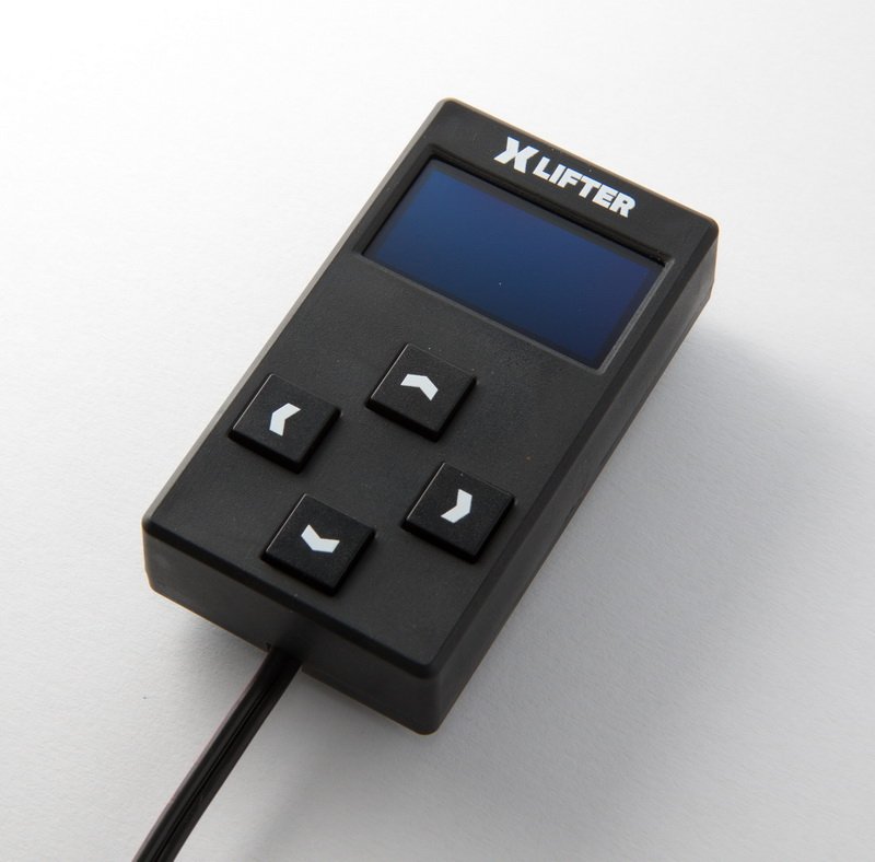

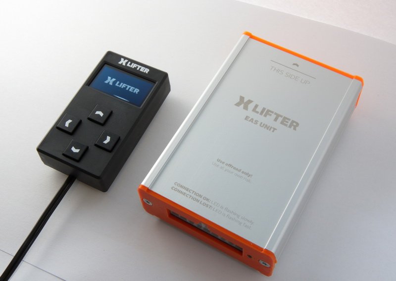

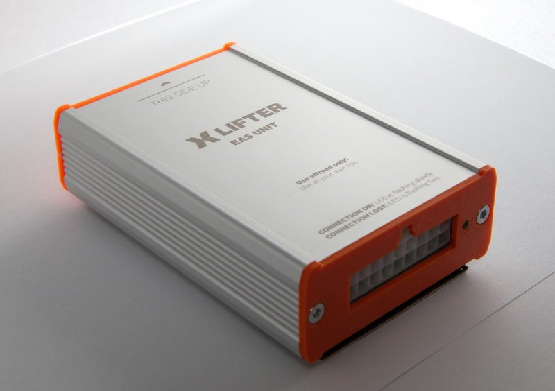

Takto XLIFTER v tuto chvíli vypadá:
( a ve vlákně tady a tady a tady a tady a tady... )
Ovladaci modul 2.JPG (53.63 KiB) Zobrazeno 31862 x
EAS jednotka.JPG (38.96 KiB) Zobrazeno 31862 x
Obe jednotky.JPG (38.94 KiB) Zobrazeno 31862 x
