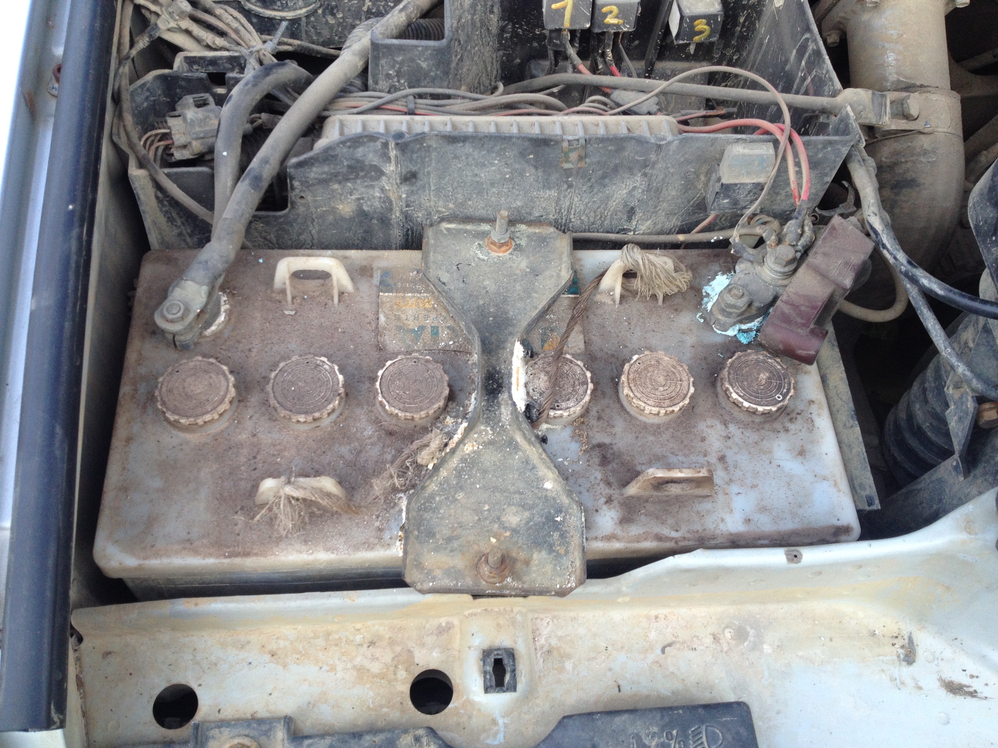

Re: Baterky-zkušenosti, rady, výdrž.
No jo, jenze ty ocividne nemas original kabelaz (konkretne zaporny pol - zem), takze informace, ze ti tam tahle baterka pasuje, je spis kontraproduktivni. Bez uprav dosahne kabelaz jedine na baterku s levou orientaci.
No sériové to rozhodně nemá.
