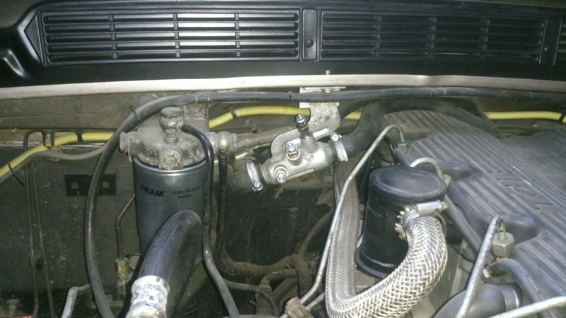

Tak sme dnes konečne napojili DRL a hmlovky,zajtra ešte prídavné diodové diaľkové svetlá a dohrev motora - som zvedavý,ako to bude fungovať a ako rýchlo sa bude motor zohrievať,keď to zapnem :angel

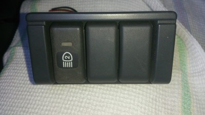

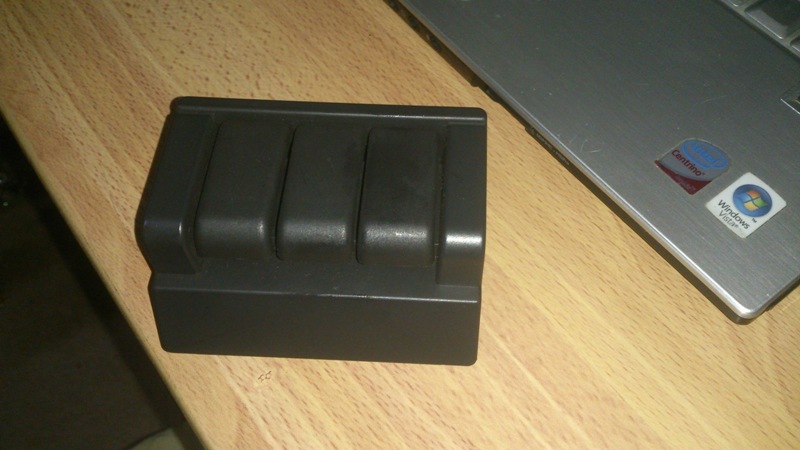

Ešte by ma zaujímalo,či niekto z vás nemá v aute namontovaný plastový držiak miesto popolníka - vyzerá to,ako keby to bol nejaký "origo" doplnok na ARB vypínače - že aké vypínače tam máte namontované. Dík.

no priprava je to na original spinace ktore maju D1tky okolo volantu, neviem ako to ma tvoj RRC...
ARB tam nevojde ale da sa to odrbat :P
http://img99.rajce.idnes.cz/d9903/4/495 ... .53.18.jpg
http://img99.rajce.idnes.cz/d9903/4/495 ... .05.15.jpg

gibson píše:no priprava je to na original spinace ktore maju D1tky okolo volantu, neviem ako to ma tvoj RRC...
A z čoho je ten svetlý rámik - tá dorobená časť? Je to parádne :Sorry:
Ja som chcel niečo,čo by sa tam vošlo bez prerábky,ale mám taký pocit,že to asi nepôjde... Dík za inšpiráciu :yes

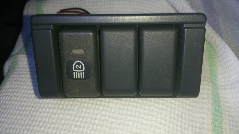

Tak som dnes zohnal nejaké vypínače do toho origo držiaka - na prídavné svetlá a ešte aj na príhrev motora :Pohoda:

Balú píše:kde si to zohnal ten držiak čo je namiesto popolnika ? a aj tie vypinače?
su to standartne vypinace z D1 pripadne RRC ak sa nemylim:
http://www.ebay.co.uk/itm/LAND-ROVER-DI ... 2a367fda70
Jacko
Příspěvky: 680
Registrován: 03 lis 2009 21:02
Re: RRC 300Tdi
#232 Příspěvek od Jacko » 17 led 2014 22:02
Petmic ma pravdu - su to vypinace z D1 a aj ten drziak miesto popolnika je z D1. Dobre je,ze pasuje na obi dve strany pristrojovky,takze ak niekto potrebuje napojit viac spotrebičov,tak to proste vyberie a nasumie ten adapter. Jeden sa este najde.

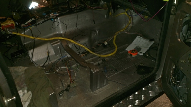

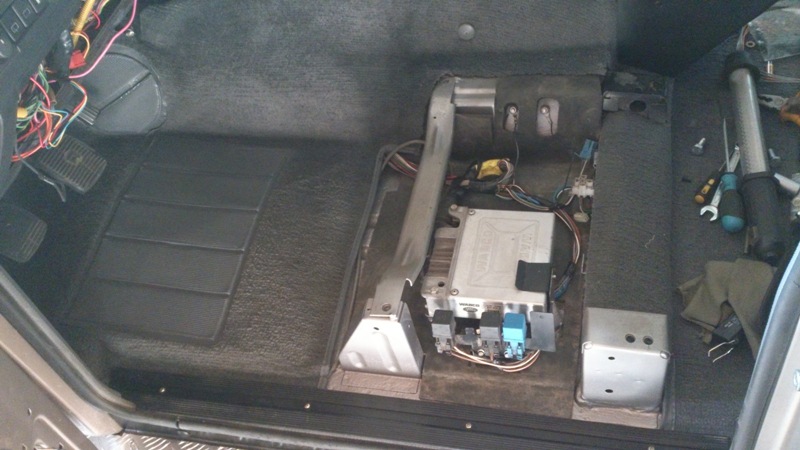

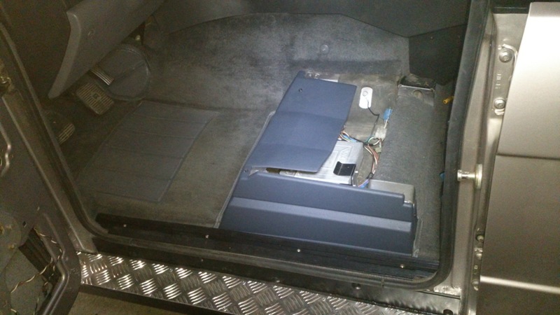

Teraz mám taký "malý problém" z elektrikou : a to,že mi nesvieti kontrolka zatiahnutej ručnej brzdy a potrebujem to kvôli inštalácii alarmu na zapojenie dialkového štartu... Spínač je dobrý,ale keď sme hľadali kade ide káblik zo spínača ručnej brzdy,tak skončil v jednom nezapojenom štekry pod spolujazdcovou sedačkou - je ich tam viac - ešte jeden malý - 2 pinový a jeden ako na relátko - to by mohlo byť na vyhrievanie sedačiek - skúsim dať foto - potreboval by som s tým pomôcť... :Sorry:
Je to ten široký,čo je položený na priečnom nosníku sedačky - neviem,či tam má byť ešte niečo napojené,alebo je to len nejaká "slepá vetva"... Inak kontrolka mi svieti,keď zapnem kľúčik,kým natlačí čerpadlo do TC

No darmo je...elektrika nieje môj kamarát :Ja blb:
Za ten čas,čo sa trápim s alarmom som mohol vyrobiť ďalší nárazník...
Inak ďakujem Niosovi za ochotu a dúfam,že sa nám spoločne podarí (aj keď na ďialku) odhaliť "tajomstvo" elektriky RRC :Sorry:

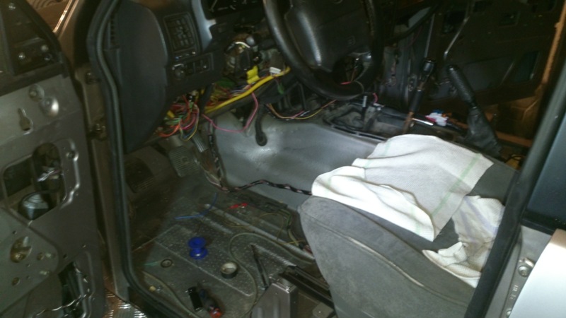

Tak priatelia,alarm je namontovaný,dialkový štart funguje,všetky žiarovky v prístrojovke vymenené za nové a ešte namontovaný "doplnok" - možno to niekto bude považovať za trápne,ale nech... Nech ludia vidia,na čom sa vozím :Pohoda:
prístrojovka vyzerala,ako po bombardovaní :mrgreen:

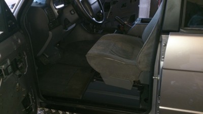

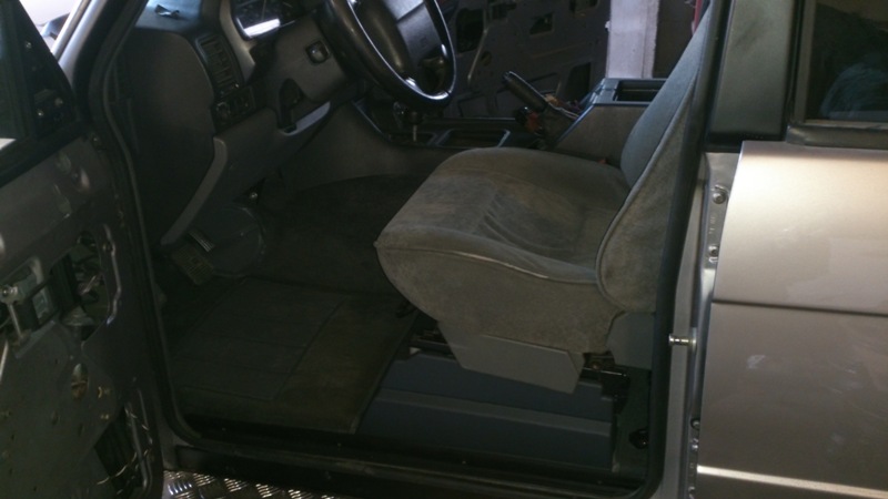

Tak dnes vecer vam sem hodim fotecky z poskladaneho interieru a hned by som mal prosbu - nema niekto neposkodeny stredovy tunel za nejaku rozumnu cenu? Musim tam namontovat stary a ten je zdevastovany... Dik. :Sorry:

#239 Příspěvek od Jacko » 25 led 2014 21:11
:Pohoda:
