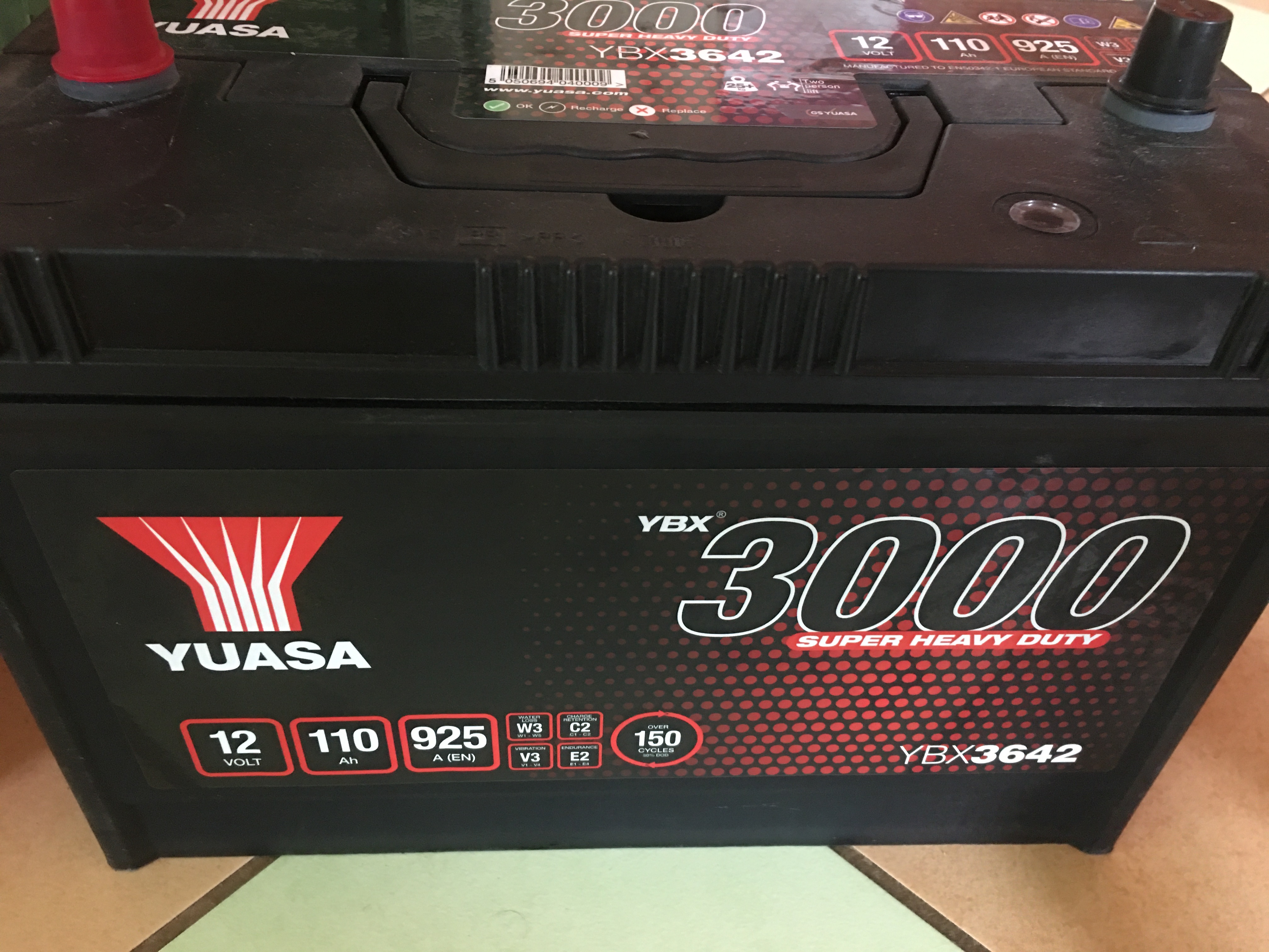

#256 Příspěvek od pete805 » 20 led 2021 11:21
Tak som došpekuloval a dnes mi prišla táto , takže s yuasa budem vrčať zasa ( len dokedy ?) 😀
