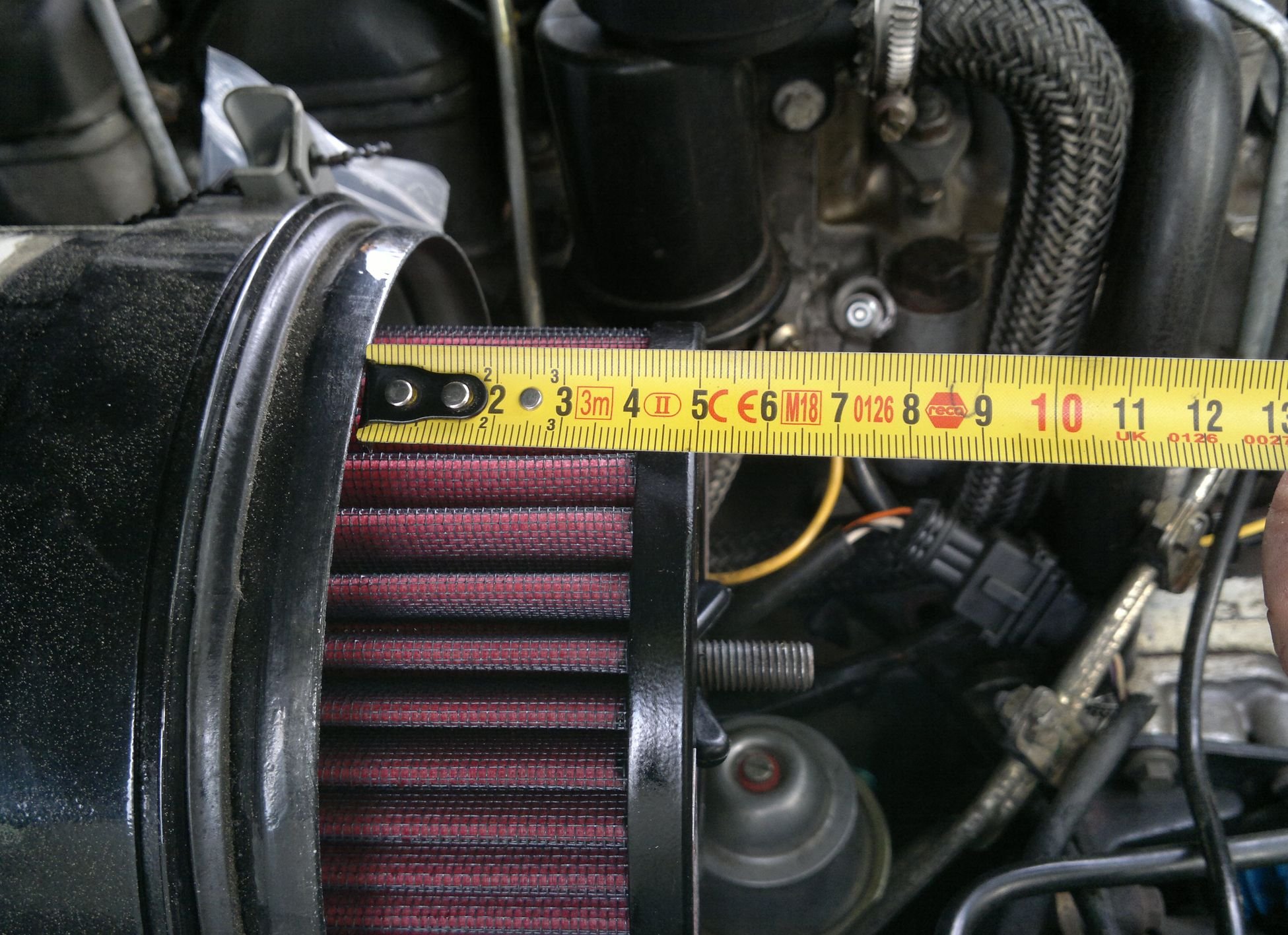

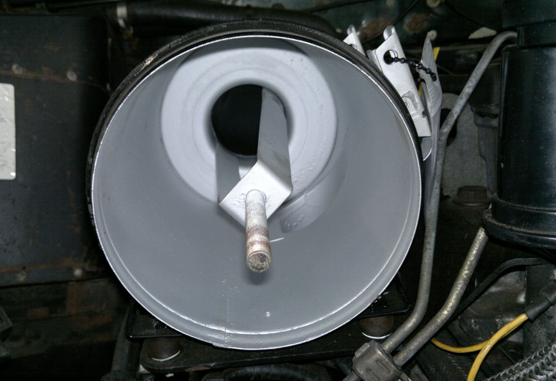

On kvůli té menší díře jde hůř přetáhnout přes středící konzoli ve filtrboxu. Já sem to nasadil jen laxně tak to asi přisávalo.
Ale když se pořádně utáhne vrtule, tak si sedne. Měl by koukat za okraj filtrboxu jako originál, cca 50mm.
Je vidět, že i filtr E-4810 si do třístovky vleze.
No, že bych pociťoval nárůst výkonu, to se samozřejmě říct nedá. Ale řekl bych, že při pohledu do zpětného zrcátka, při zátahu do kopce, to zase o trochu míň hulí. A nebo hůř vidim

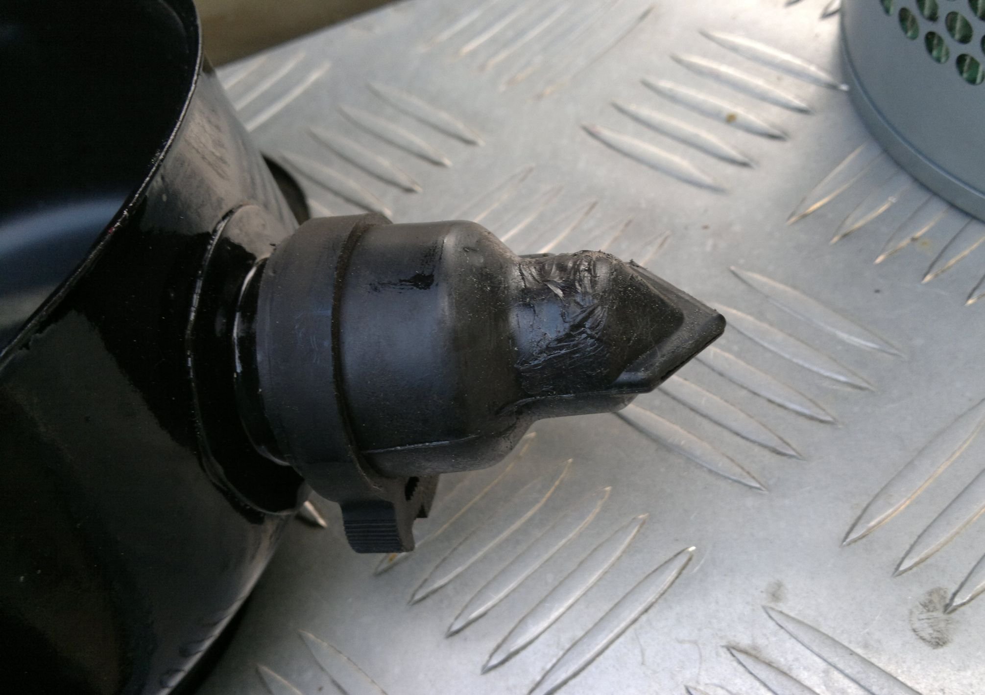

Na filtru jsem řešil ještě takovou blbinku. Kuna zřejmě chtěla sežrat odkalovací ventil na víčku. Napřed jsem myslel, že ten díl (NRC8955) koupím, ale když sem viděl, že ten kus "prasklého kondomu" stojí litr, tak došlo na zalepení tmelem.

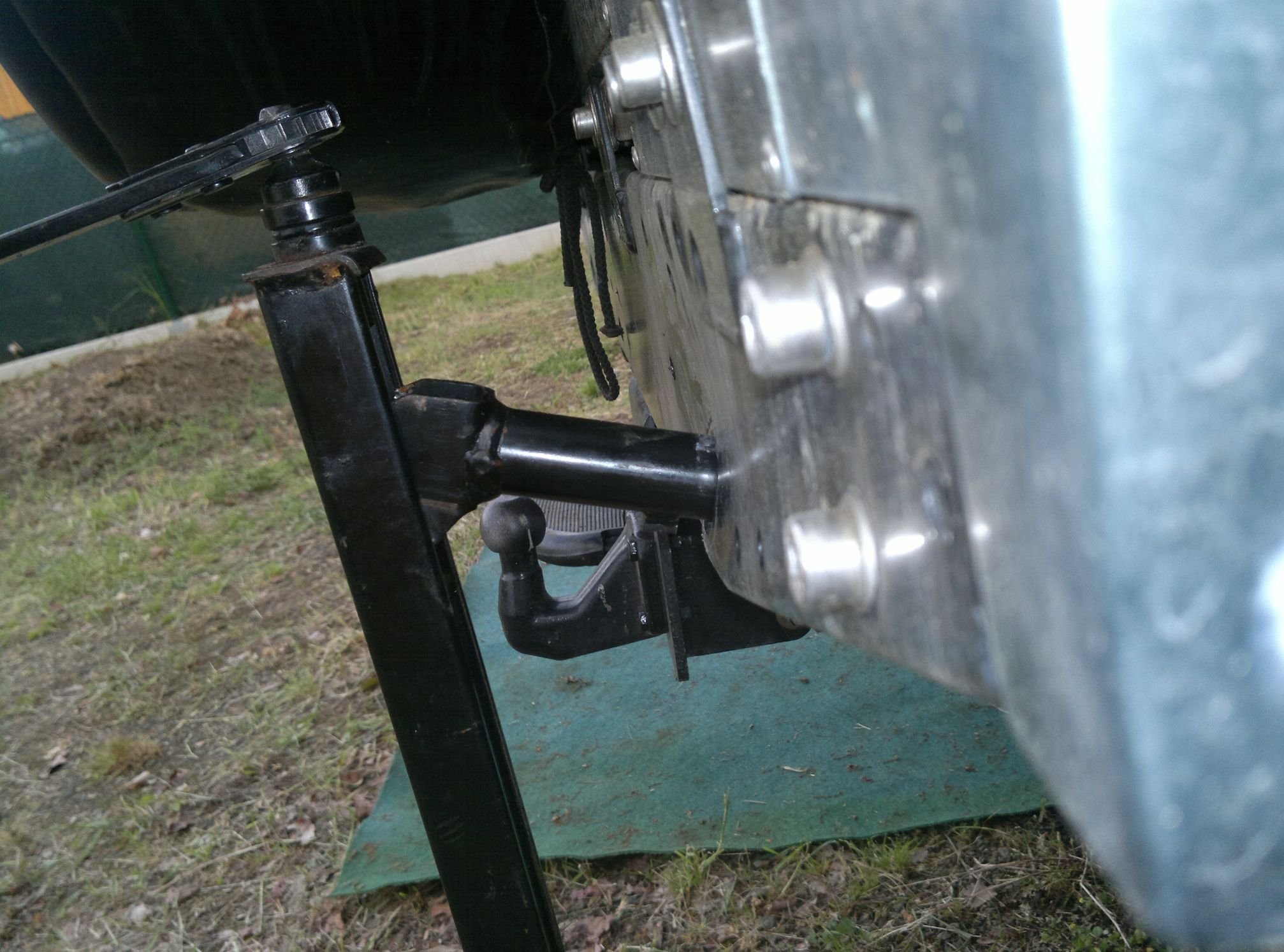

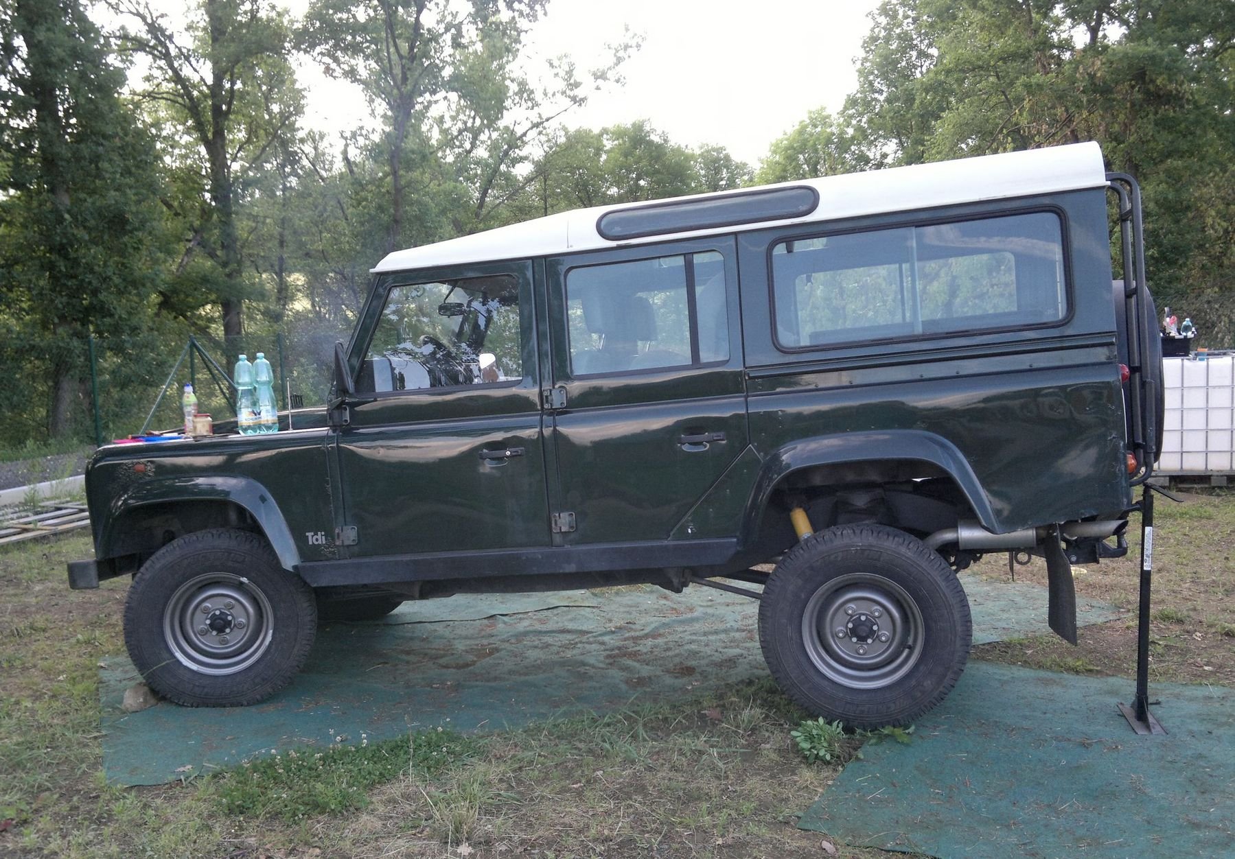

Výměna hvízdajících zadních brzdových destiček tentokrát proběhla v ještě nuznějších podmínkách než celá "zahradní párty". Na odloučené zahrádce už nemám ani ň a už vůbec ne velký hever, takže sem si oživil zvedačku s defím hi-lift heverem.

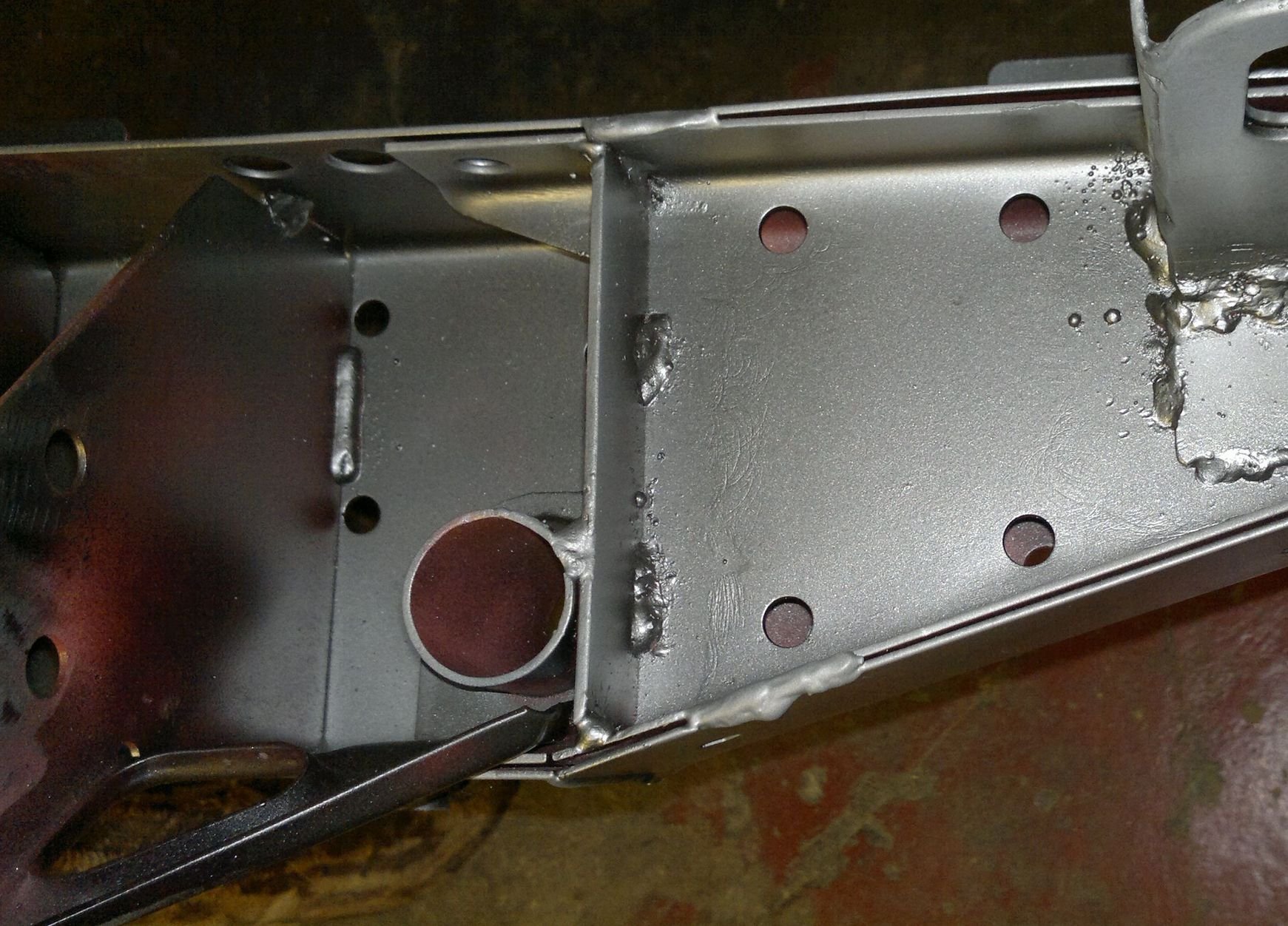

Při tom jsem zjistil, že moje nutkání vyztužit úchyt na jack na novém crossmemberu bylo správné.
No, škoda že to tušení a nutkání nebylo ještě silnější, protože na pravé straně se mi ten úchyt začal vyvracet. Zřejmě bude potřeba ještě probudit svářečku. Vypadá to, že nový příčník je z nějakého odlehčeného plechu
Místo té "fofr" ráčny budu muset taky vymyslet nějaký adaptér na vrtačku.
Ovšem kola, ty už se dělají luxusně. S novým šup-šup kanónem od Milwaukee je to sranda. Škoda, že taková artilerie dorazila až po těch největších bitvách

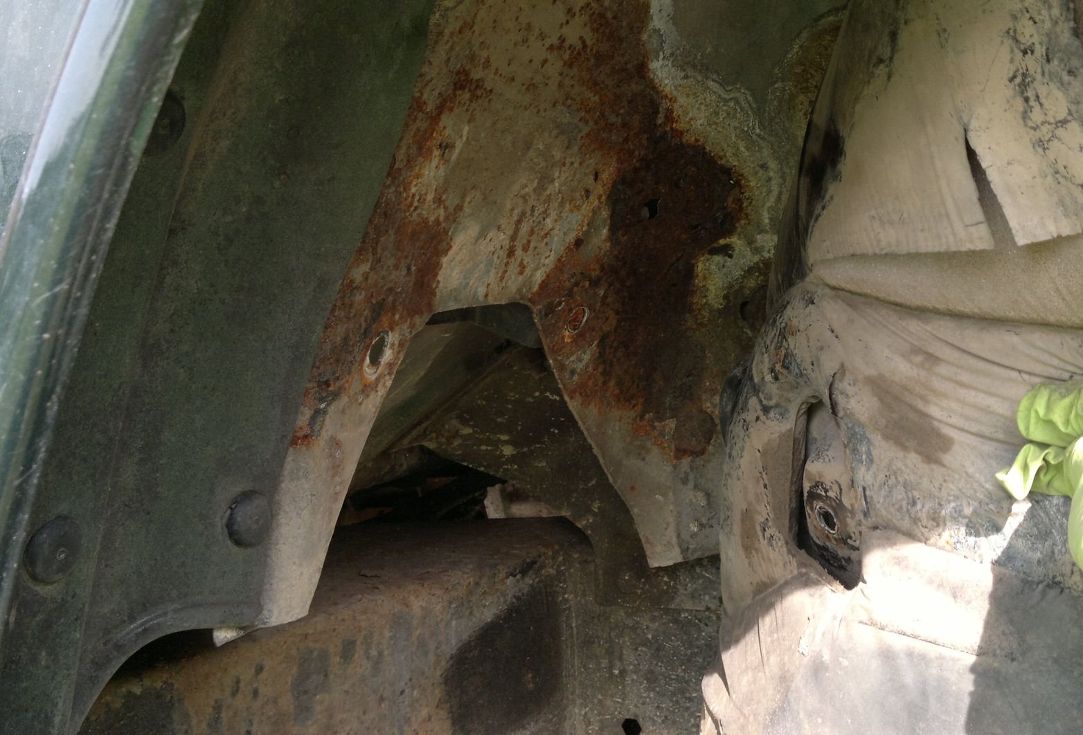

Je teda zajímavé, že odtok směřuje vodu na zadní stranu podběhu kde se tiskne hadice saní na plech. A kde jsem při renovaci okolí náboje kola objevil pod plastem (prů)rez. Na levé straně to takové nebylo. Je fakt, že nejvíc tomu proreznutí asi pomohl tlumící "polštář" mezi plastovým krytem a plechem podběhu. Ten jsem u Defa vůbec nečekal

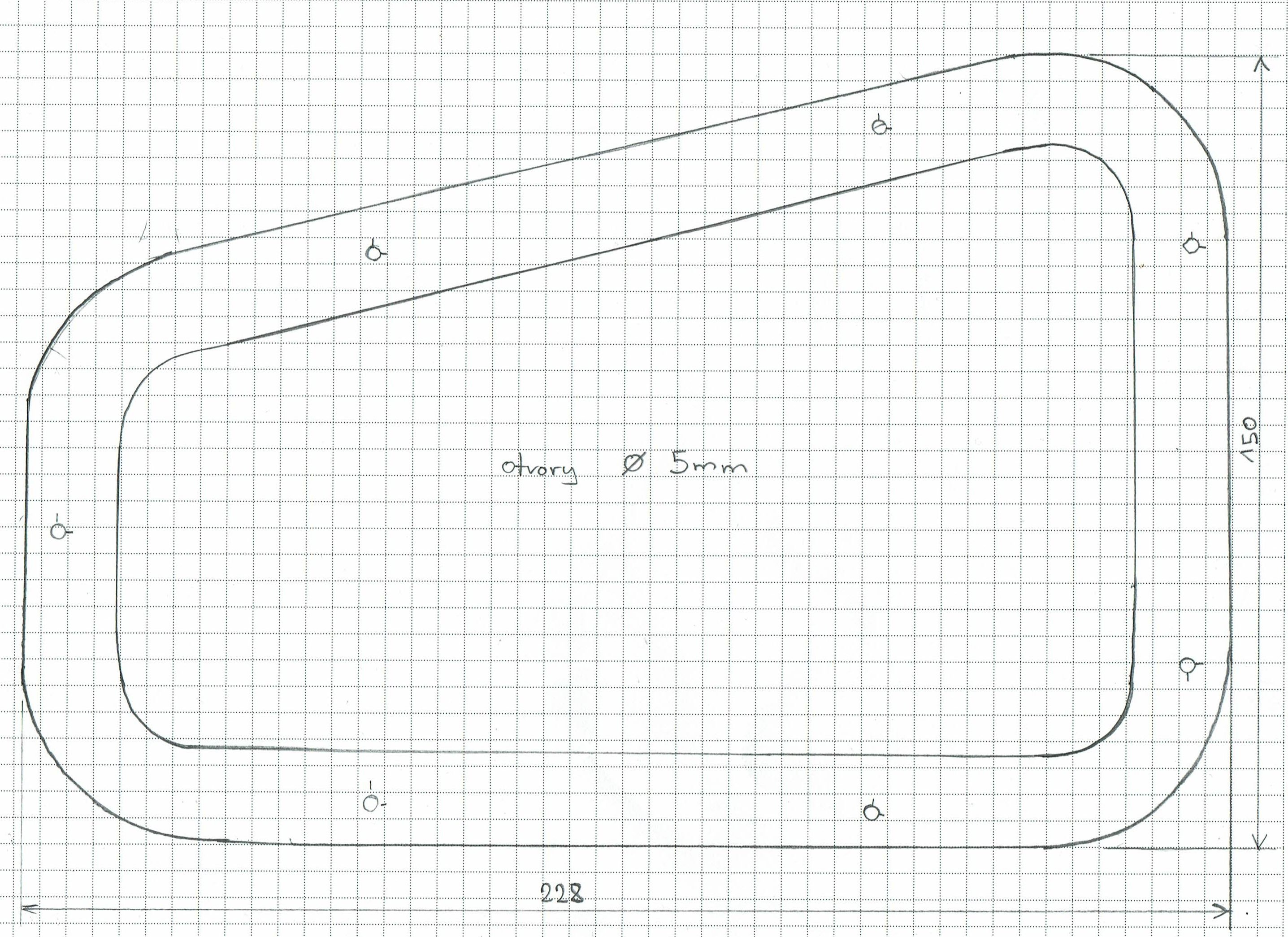

Takže následovala výroba podkladku. Jako optimální na realizaci se nakonec osvědčil zbytek polykarbonátu o tlušťce 5mm jehož opracování je snadné. Rohy jsem vyvrtal stromečkovým vrtákem, zbytek zvládla šukačka s plátkem pro řezání polykarbonátu (konkrétně používám Bosch T101A Special for Acrylic 2 608 631 010) .
Podložky jsem nakonec musel udělat dvě, abych se dostal lehce nad pochozí plech. Tím vznikla taková malá přehrádka, takže i při prudším dešti kdy se valí voda po kapotě by nemělo jít nic dovnitř.
Teď už to sedí pěkně. Šrouby jsou nerez s rozetovou podložkou, konkrétně 3,9x38 (stačily by asi i 30tky)
Tady je kdyžtak výkres obtažený dle hotového kusu.
