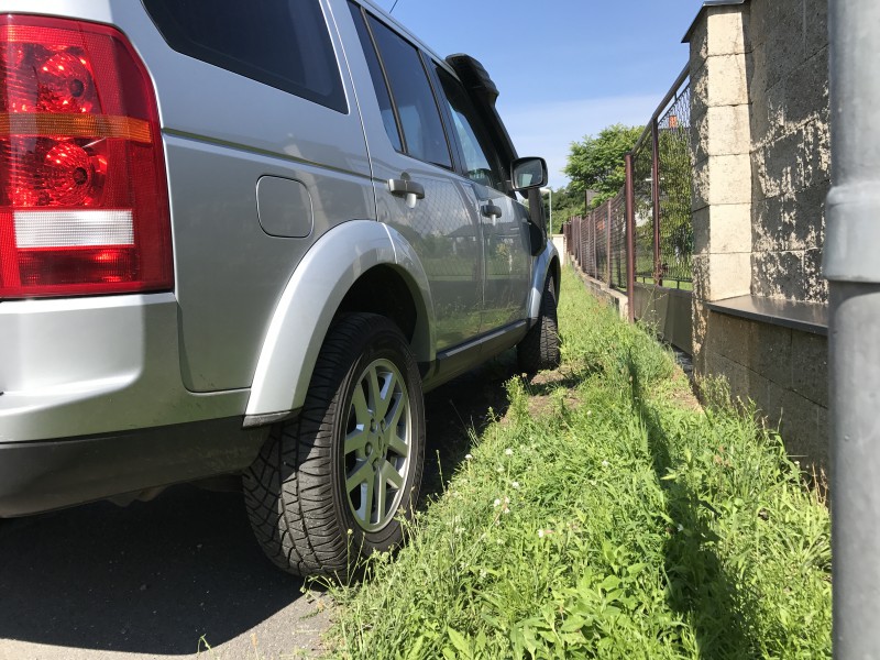

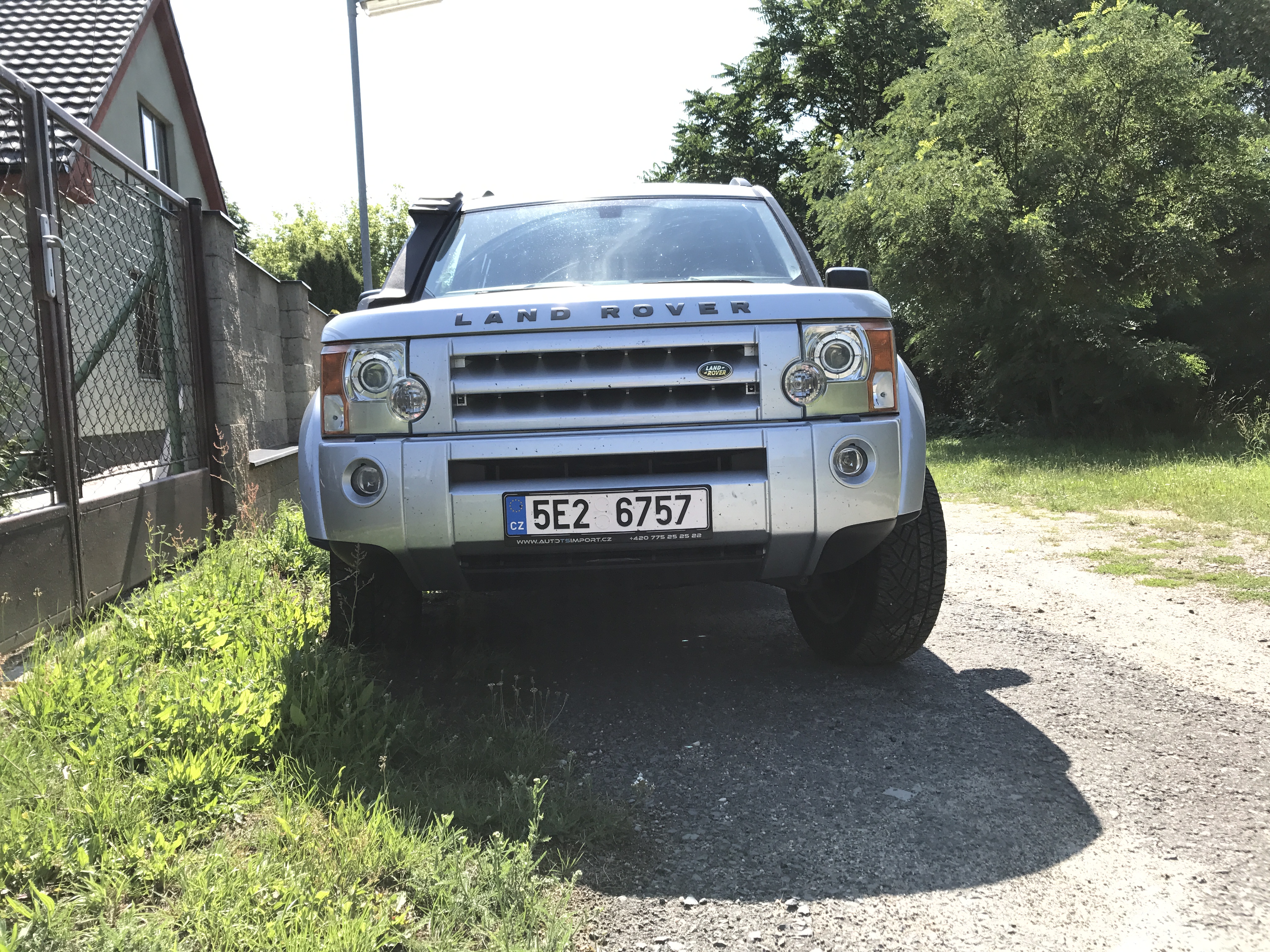

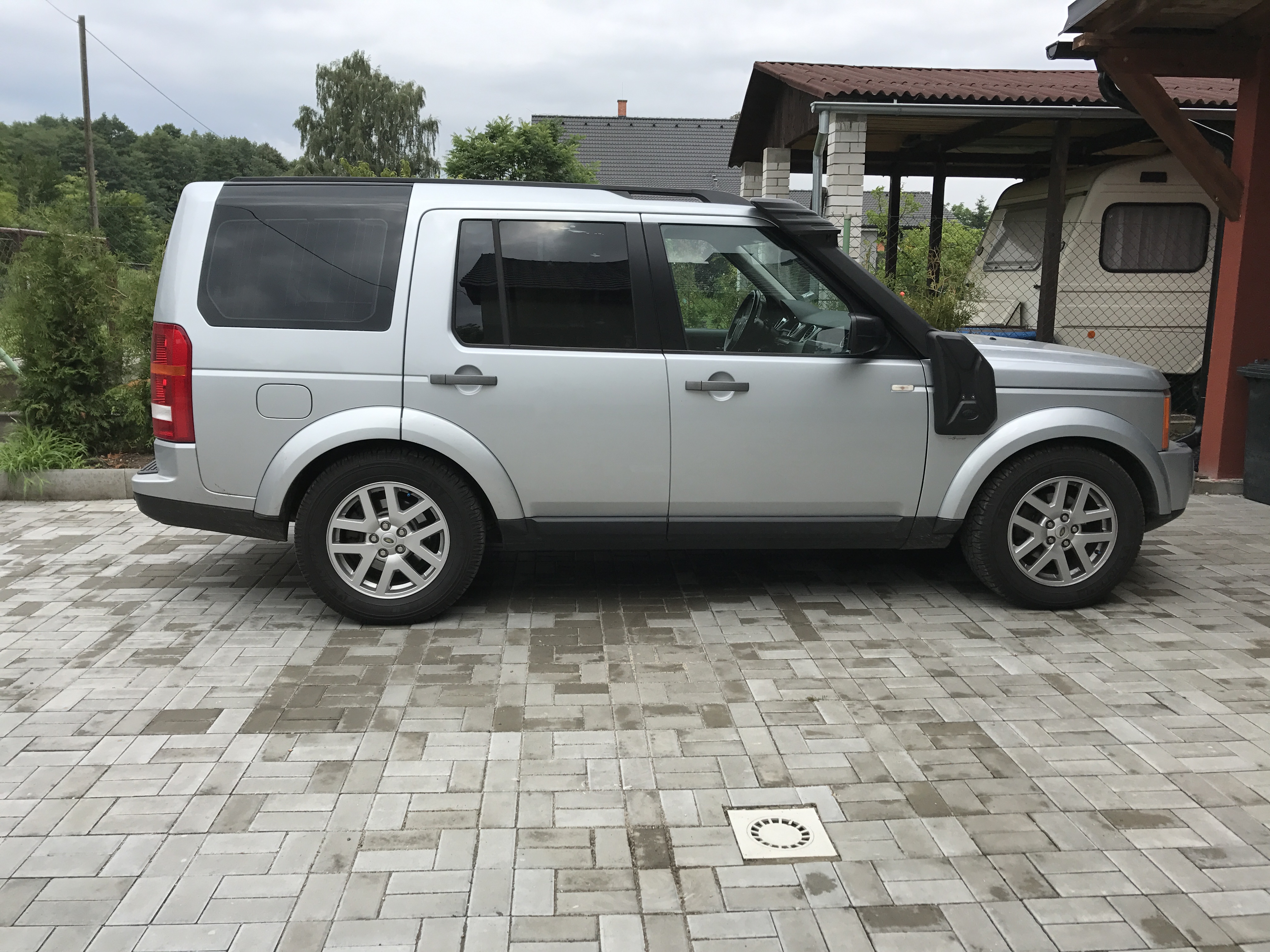

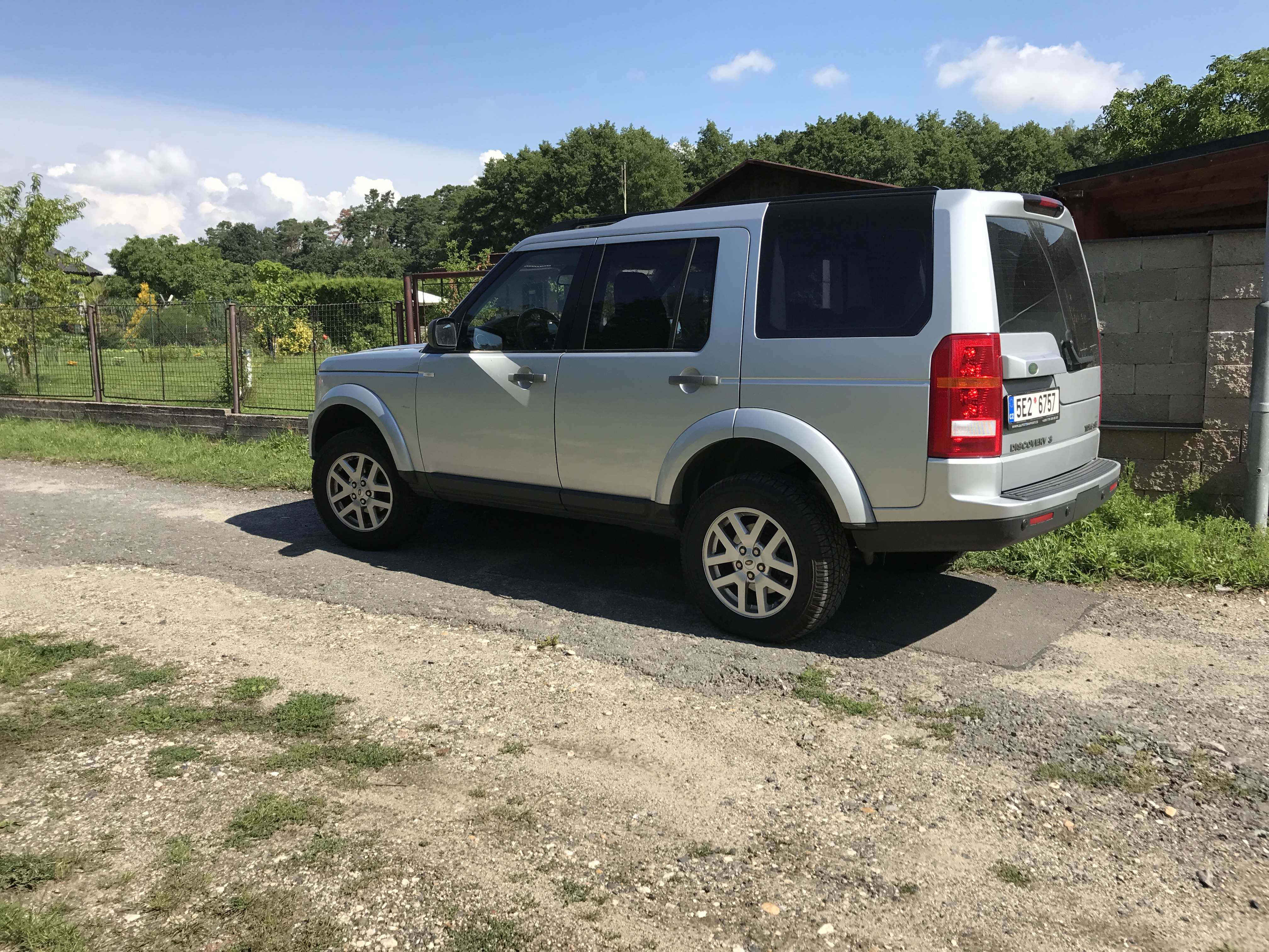

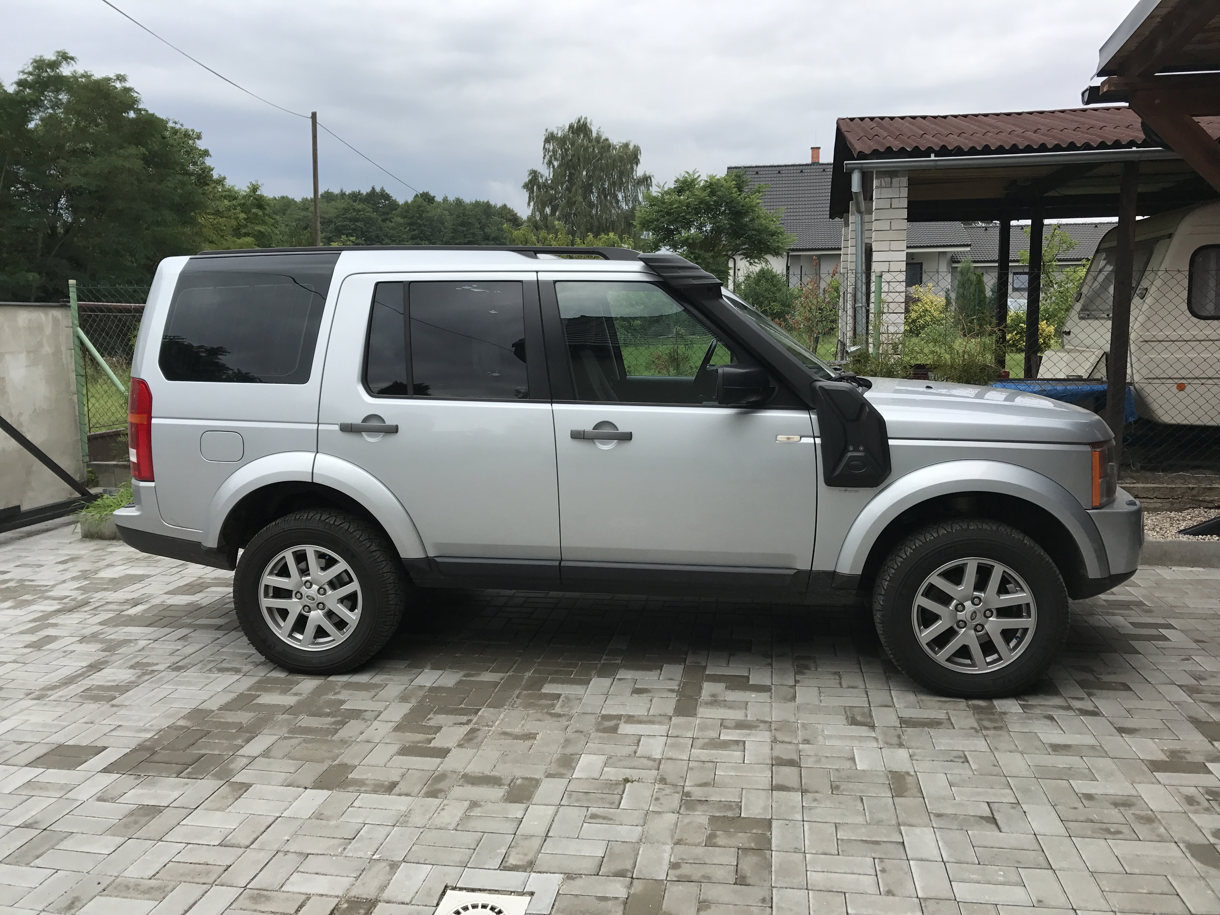

Krasa, krasa, pustina sedlecka, hned bych jel. Mam uz zase abstak. Hezky fotky. A vyvolani hezkych vzpominek.
Radost, ze to Badusovi jede jak ma, dela co ma.
Nekolik komentaru:
"Self levelling: jedem z tech detailu, co dela na cestach pohodicku" - jo, to podepisuju, je to takova "blbost" ale fakt to dela radost.
"Ovladani... jednoduche a zcela intuitivni." = dekujeme Honzovi http://www.tippman.cz/, za jeho kritiku a nasledne vymysleni a namalovani noveho ovladani.
Stastnej ten, kdo nevidel tu puvodni verzi.
"snizeni podvozku na dalnicni presuny" ... prekvapive se prislo na to, ze 15 - 25 mm dolu "nezanedbatelne" pritvrdi podvozek a pak se s Diskoskou daji docela dobre "rezat" zatacky. I na 32" kolech
"Snad ty svazky budpu ostatni v poradku!!!!"

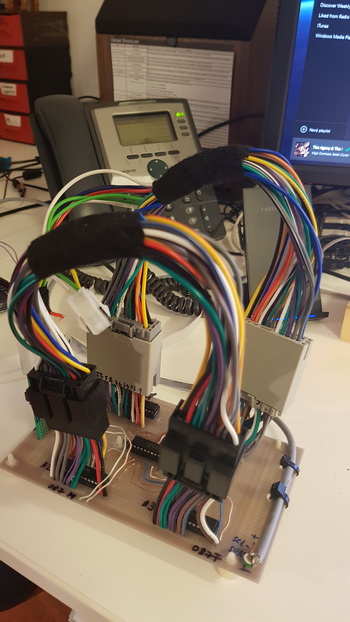

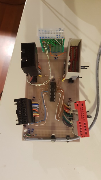

... No, nic moc. Vypada to zatim na "quality issues" s kabelazi. Pri predchozich montazich jsem pojal podezreni, ze nektere kabely nemuseji byt uplne 100%. Je potreba je poradne testovat. Verim, ze kdyby to delala profi firma na zakazku, tak je strojove otestuje a za kvalitu ruci. Ale to se nebavime o desitkove serii.
Rucne merit kabel ze skoro 100 kontakty (vlastne presne 106) je fakt naprd, to proste nejde.
Takze jsem nakonec skoncil u postaveni "testovaciho pripravku", ktery kabelaz testuje pekne dratek po dratku. Na spoj i na zkrat. Vcera v noci jsem to dodelal a napsal do toho soft.. Zase me to zdrzelo, ale bez toho to nejde. (Madtom mi ted prida mozna o par % navic
Takze ted otestuju kabelaz a pripravim zas par krabicek. Prioritne by se ted hodilo namontovat jednu do nove D3 nebo D4, ktera ma infodisplej (na tom hned pozname, ze vse maka), protoze Badus ma "starou" D3, takze novy soft pro "reverzni" senzory zatim neni overen. Jsem ted ca 14 dni v Praze, tak jestli nekdo pojede kolem, dejte vedet.
Jinak je na tom stale jeste mrak prace.
Treba montazni navod. Uzivatelsky navod. Par dodelavek na SW. Tester i na Xlifter a ovladani. A mnoho dalsiho. Neverending story
A to jsme stale v testovaci serii. Uz me vomejou
Tak zatim. Honza.

- Tester kabelaze
- 20170711_232252_resize.jpg (58.74 KiB) Zobrazeno 14391 x
- Tester kabelaze
- 20170711_232800_resize.jpg (86 KiB) Zobrazeno 14391 x

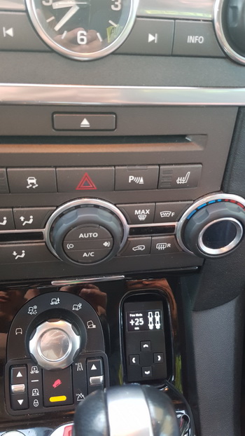

U kontroleru (ovladací krabičky s displejem) mam a je to dokonce uživatelsky velmi přívětivé. Držením tlačítka při zapnutím klíčku zajdeš do servisního menu a tam je SW update. Xlifter vytvoří Wifi access point, na ten se připojíš (mobilem třeba), a přes www prohlížeč tam nahraješ nový firmware. Jednoduché.
U zastavěné "EAS" jednotky bude, ale zatím není. Resp jsem to vymyslel blbě, složitě - ale už mám vymyšlené jak i tohle udělat jednoduše v duchu předchozího. Jen se zase musím na 3 dny zavřít a nevycházet. A opět je to jen software, takže na hardware se už sahat nebude.
Nicméně 90% změn se odehrává u kontroléru, nikoliv u EAS jednotky, která je účelově v zásadě "co nejblbější" - aby nebyla náchylná k chybám atd.

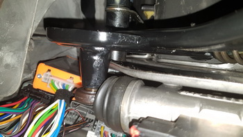

Potvrzuji namontovani do D3 2008....Honzovyma rukama. Vlastni montaz cca 15-20 min, nezbytna diskuse cca 50 min
Na prvni pokus se zdalo, ze to opet nechodi, pak Honza prehodil EAS ze sveho auta a vse bylo v pohode. Tudiz doslo k prekvapivemu poznani, ze v me "nove" D3 je to stejne jako ve stare proti puvodnimu predpokladu a servisnimu manualu LR
Nicmene otestovany zakladni funkce na parkovisti a to vcetne levellingu po najeti na obrubnik. Dale otestovano snizeni za jizdy v dalnicnim provozu a vse super.
Skvela prace Honzo!!
Jedine, co bude treba jeste doladit, jsou extremni polohy -40 a + 75 v kombinaci se snizenim/zvysenim pomoci origo packy, kdy mi auto padalo do extended modu, coz ale muze byt zpusobeno i krive namontovanym senzorem na PZ kole (senzor posilal o cca 0,5 nizsi hodnoty nez ostatni 3
Fotky dodam.
Fotky dodam.

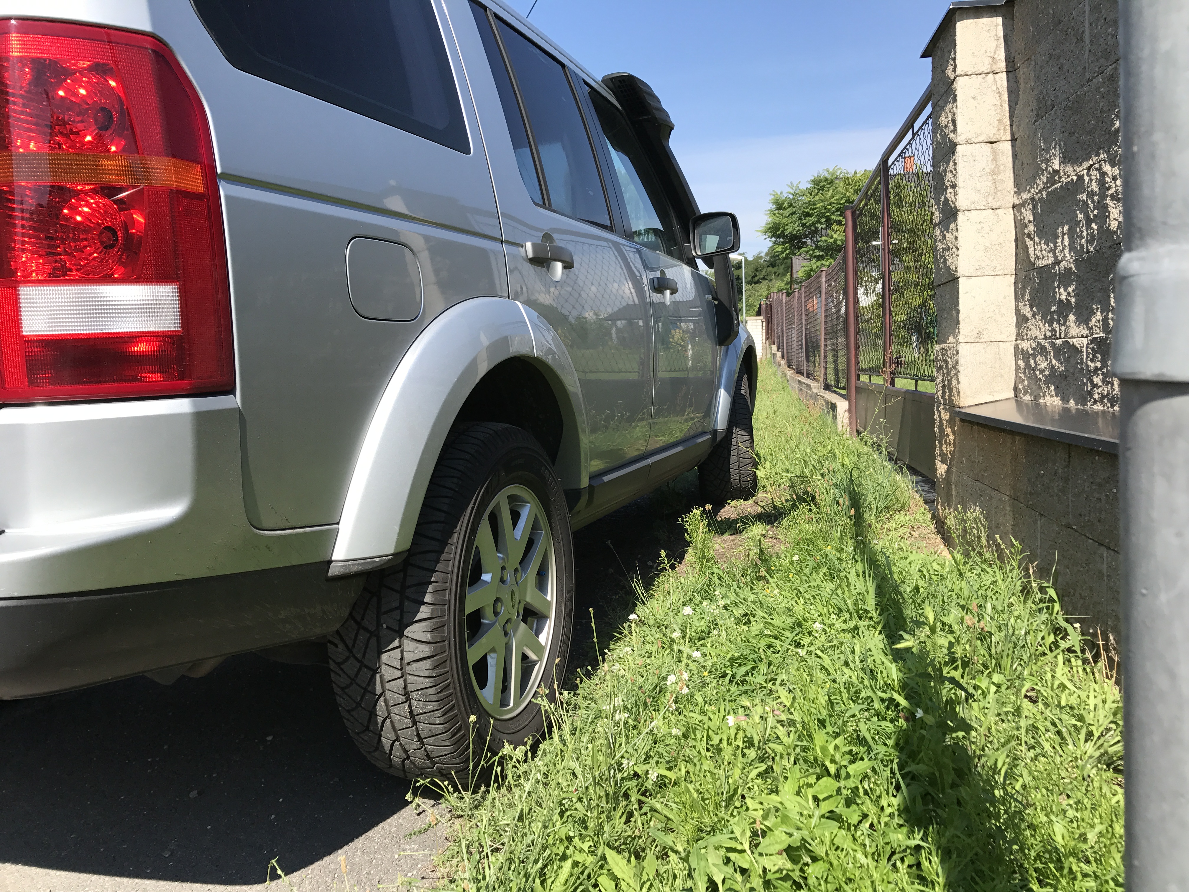

Jako musim rict, ze nekdy self levelling prinasi dost bizardni pohled na to auto. Nicmene takhle vypada vyrovnani o cca. 4 stupne...[emoji1] [emoji1] [emoji1]

- Ovladani si hovi u Benji v kastliku misto klicu
