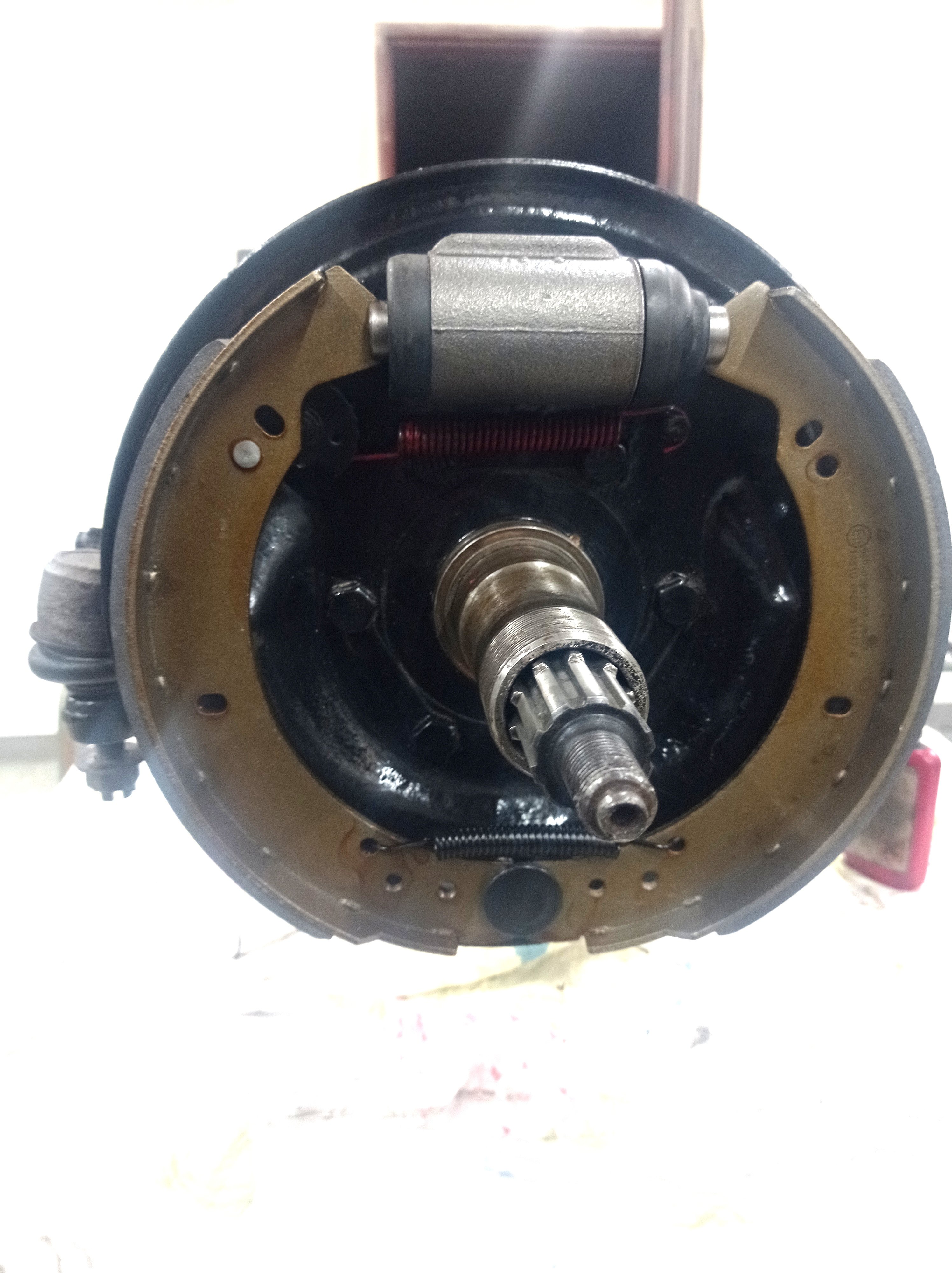

Tu k excentru tam mam,a to je dalsi nepochopitelná věc...proč neni excentr na obe pakny :roll:
Martin T
Příspěvky: 817
Re: další existence SIII
#342 Příspěvek od Martin T » 02 led 2022 16:18
U 10" brzd je to takhle správně, excentr a pružina jsou jen pro náběžnou čelist

Takže úběžná čelist se permanentně ojíždí ....to je ale blbost žejo

ona vlastně ta chybějící pružina nahrazuje chybějící excentr ,když dám pružinu,tak budu mít vlastně velký krok na pedálu,je žádoucí mít paknu co se stále opírá o buben...to je blázinec :devil

Stejně se mi to nějak nezdá...když točím bubnem ve směru ,,na couvačku,tak to přibržduje dost...to neni normální

Asi delam neco špatně,mam to tam tak jak radí odborníci,tak nevim.... Už mam toho vehiklu fakt dost

To máš blbě poskládaný, to nemůže takhle dělat... :P

Tak to je mi samozrejme jasný že tohle to dělat nemůže,ale co je špatně🙄

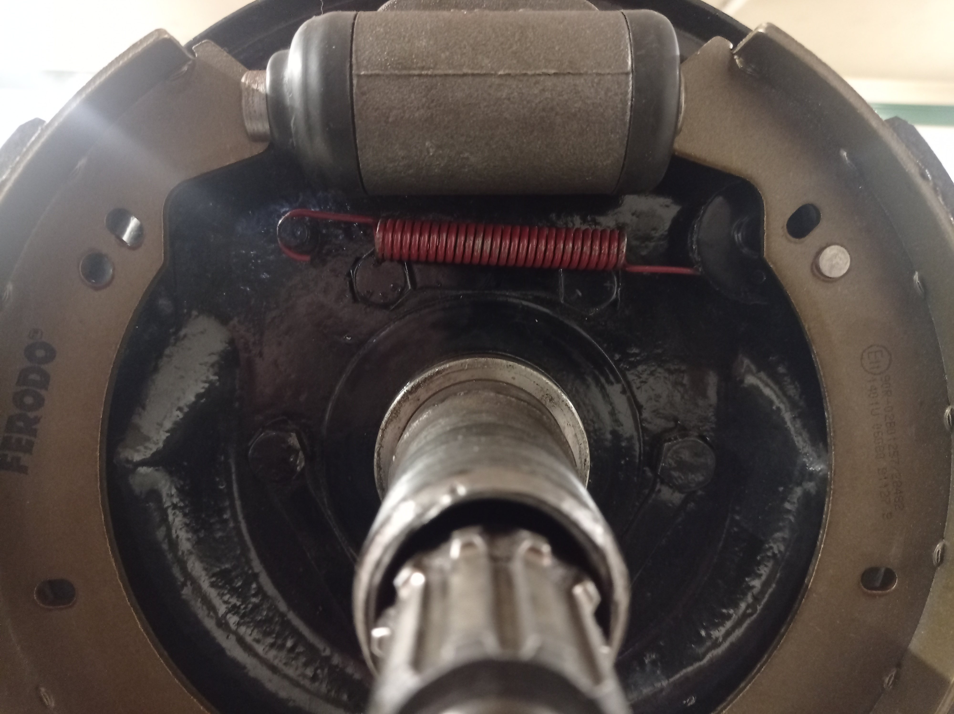

#357 Příspěvek od tomáš štěpnička » 05 led 2022 21:50
Takhle to mam
Allik
Příspěvky: 860
#358 Příspěvek od Allik » 06 led 2022 08:42
spodní pružinka jde zevnitř, jinak asi dobrý

ale to asi její sílu nezvýší?....prostě nemá dost síly aby tu paknu nahoře přitáhla směrem do válečku ...pružinka co je v prasátku má prostě vetší sílu a váleček s paknou vytlačuje až na buben
