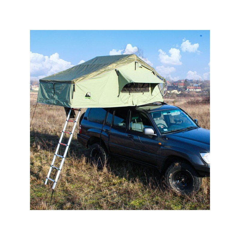

Zvažuji koupi svého prvního autostanu ... primárně pro víkendové výlety s rodinkou po naší vlasti, občasně třeba i výlety časově delší. Prostě podle chuti a možností.
Obecně se mi líbí varianta skládaného, látkového stanu bez pevné skořepiny, který se otevírá směrem na stranu auta. Vzhledem k tomu, že chci dát na střechu ještě další věci,
jako zásobník na vodu, nějakou bendu na nářadí, apod., tak preferuji tuto verzi stanu před stanem podélným, který zabere celou nebo velkou část zahrádky.
Mám vyhlídnutý WildCamp Misisipi viz odkaz a foto níže. Myslím, že parádní cena a na to naše občasné využití bude jistě stačit. Líbí se mi i vzhledově. Praktický stejný dělá i Escape.
Jediné co si nejsem jistý, je ten fakt, že žebřík slouží jako opora pro výklopnou část a tedy musí přes noc zůstat venku a je tedy poměrně snadné pro nějakou nechtěnou
návštěvu uprostřed noci se dostat nahoru do stanu nebo k tomu aspon vybízí. Jde mi tedy o otázku naší bezepečnosti, jelikož vím, že u stanů podélných se dá žebřík na noc oddělat a vložit jej například mezi stan a zahrádku což je v této věci podstatně lepší. Budeme sebou vozit našeho prcka, aktuálně 5 měsíců starý klučina ... takže si dokážete přestavit, že hlavně mamča má o této variantě žebříku a celkově bezpečnosti pochyby.
Je mi jasné, že bezpečnost pro danou noc je individuální pro každé z míst, kde se člověk rozhodne přenocovat, ale předpokládám, že tyto typy stanů nejsou zrovna ideální
pro například přespání někde u hlavní cesty, nebo například na benzínce u dálnice co?
Rád bych tedy věděl názor zkušenějších, kteří už mají roky zkušeností a třeba také mají stan, kde žebřík musí prostě zůstat i přes noc namontovaný.
Zda někdy museli nějaké nepříjemné věci tohoto typu řešit, nebo jak to obecně je.
Moc díky!

Mám sice skořepinu ale žebřík necháváme stále připraven a tohle mě ani nenapadlo
Co když budou chtít jít v noci na záchod? Už vidím jak se snažím odněkud vytáhnout a rozložit žebřík
Zatím jsme na cestách situaci že bychom museli balit a odjet neřešíli ale slysem jsem to od kolegy kterým se to stalo v Bosně dokonce jim hrozili že kolem jsou kamaradi se sampiky
Zase v takový situaci lepší skořepina ale na tu je třeba v případě potřeby dalších beden ci vody ta největší FR zahrádka

Žebříku bych se vůbec nebál. Na druhou stranu, nejlepší žebřík je žádný žebřík, my používáme na D2 originál žebřík co je na zadních dveřích, je tam furt, nemusí se schovávat, což je zvlášť v dešti hodně otravné. Jestli mají strach, ať spí v autě. U nás trvalo 3 roky, než žena vůbec do stanu na noc vylezla. A ještě o kousek déle, než slezla dolů.
Spíš se koukni, kolik stan a to všechno ostatní co chceš dát na střechu váží - na tvém odkazu váha chybí, proč asi? Ono to celkem rychle narůstá. A kupodivu stan "hadrák" není výrazně lehčí, než laminátovej.
Mě se osvědčilo dávat do stanu velké a lehké věci, jako jsou spacáky, matrace a podobné. Sice by se mi líbila na střeše nádrž na vodu, která se v létě i ohřeje od slunce, ale 10 l nemá pro 4 lidi smysl a cokoliv víc je prostě strašně těžké.

- hodně bych zvažoval skořepinu, je to prostě na balení výrazně jednodušší. Nevýhoda je, že když je vyklápěcí do boku, tak musí mít dole žebřík = to co nechceš.
- pokud už chceš určitě plachťák, tak mrkni na www.domovnakolech.cz . David dělá pěkný věci a hlavně - jeho stany jsou "samonostný = žebřík je nemusí nutně podpírat. Tím by se snad dal vyřešit Tvůj problém. Sice standardně tam přidělává žebřík napevno, ale věřím, že by dokázal pro Tebe udělat stan s žebříkem, co se dá dát pryč
Jinak já z principu nespím někde v civilizaci ve stanu s rozbaleným autem, není mi to příjemný, nemám kolem sebe rád lidi :-D. Ale na spaní na pumpách bych byl opatrný, kamarádi mají dost negativní zkušenosti. Já buď jedu v kuse, nebo si zdřímnu na chvíli na sedačce, ale stan atd. nikdy nerozkládám.
Souhlasím s tím, co tady padlo, hlavně se zatížením střechy. Nejdřív jsem tam vozil hodně věcí (stan, rezervu a vodu) a teď už to postupně přesouvám dolů, protože v zatáčkách, při brždění a tak obecně je to hodně znát.

A jak bude ten hadrak do boku bez zebriku stabilni? Uz skorepina co je "jen" nad strechou se umi pri pohybu uvnitr pekne houpat. A co reknou jednotlive casti uchyceni ke strese, kdyz nekoho napadne vlezt az uplne ke kraji?

pochybuji, že dělá stany samonosné, žebřík tam být musí vždy.Vladicek píše: 01 čer 2020 08:51
Ahoj,
Za mě:
Ta polovina stanu je šílená páka a pokud by to vydržela podlaha a panty, tak by se to vyrvalo z úchytů střechy na protější straně auta.

Martine, toto vůbec neřeš, když někdo bude chtít vám cokoliv udělat, tak se tak stane, spaní v autě není bezpečnější.marsant píše: 31 kvě 2020 21:09 Zvažuji koupi svého prvního autostanu ...
Ten můj vyhlídnutý stan ...
https://wildcamp.com.pl/strona-glowna/5 ... or-zielony
Za mě taky je lepší skládací hadrák, měli jsme je několikrát v Africe, spali jsme na divoko několik týdnů v rezervacích mezi zvířaty, ...
Rozložený je za 3 min, sbalený za 5. Pokud bych stan kupoval, tak podobný, jaký máš vyhlídnutý.
Bezpečnost musíš řešit místem, kde spíš, nikoliv žebříkem. Klidně ti tam vlezu po kapotě auta.
