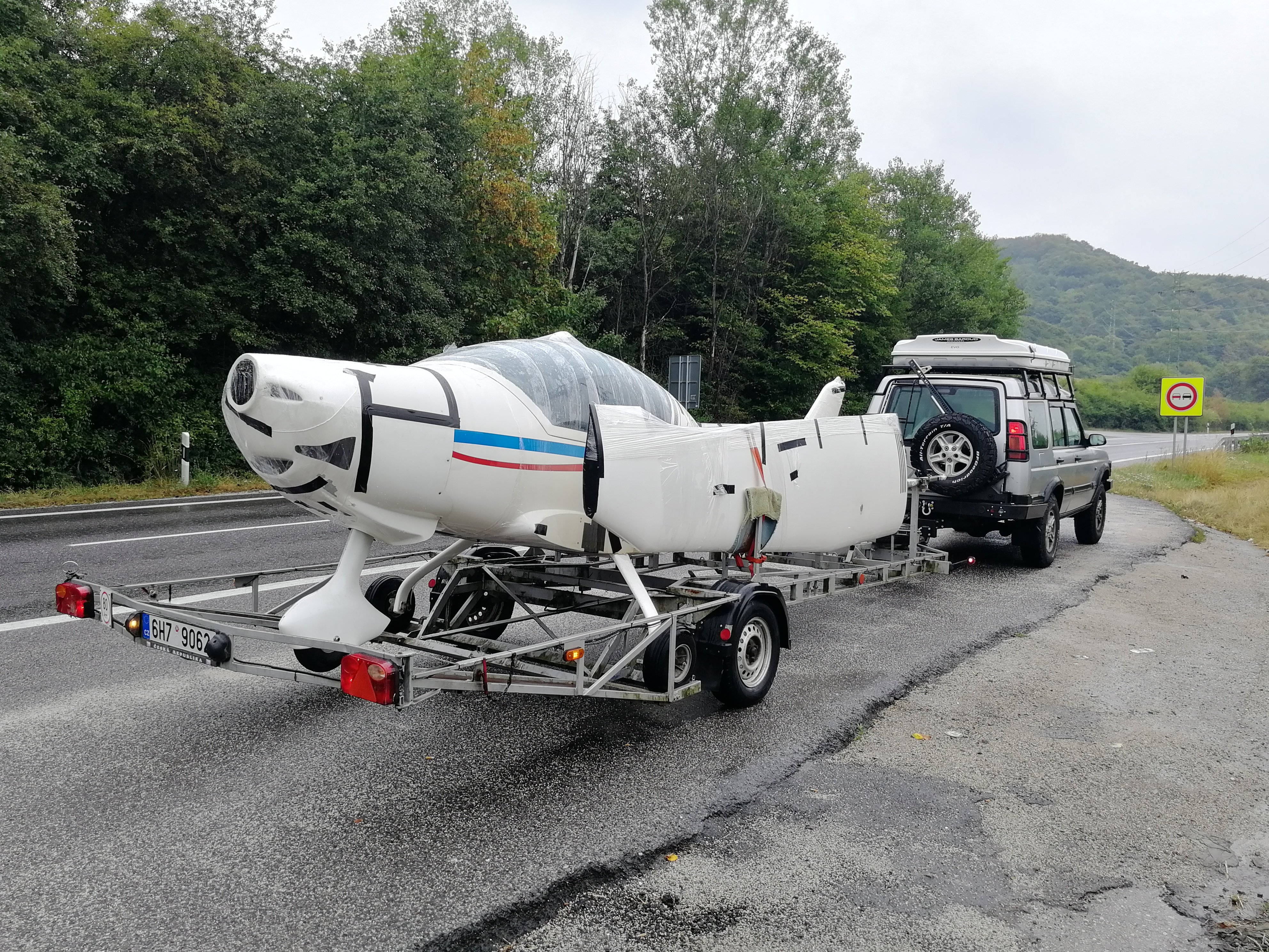

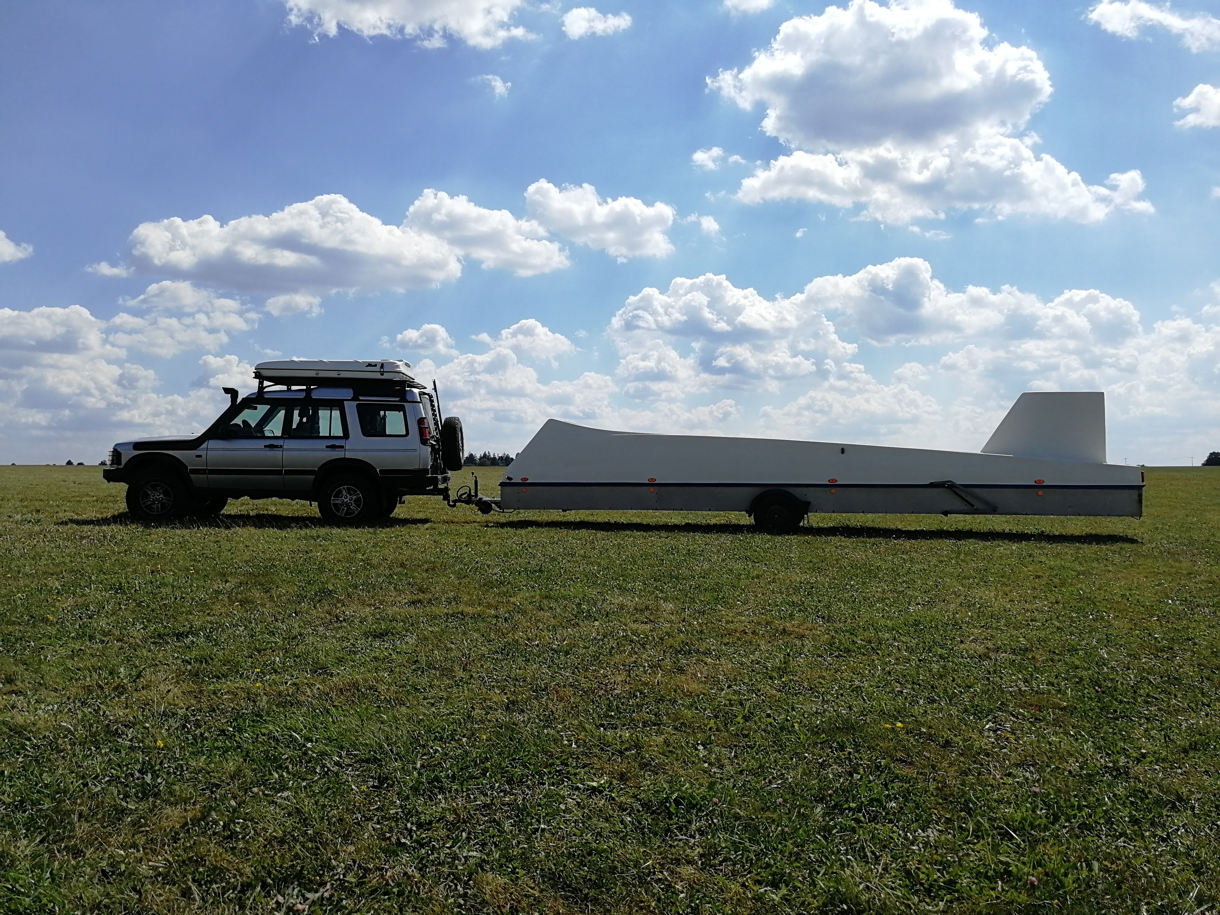

Re: Tahání těžších přívěsů - zkušenosti
Mě to tlačit nemohlo, protože to mělo motor v kufru Diskošky
Ty si jak Mr.Bean, ten si zas vyndaval z auta volant, aby mu ho neukradli
