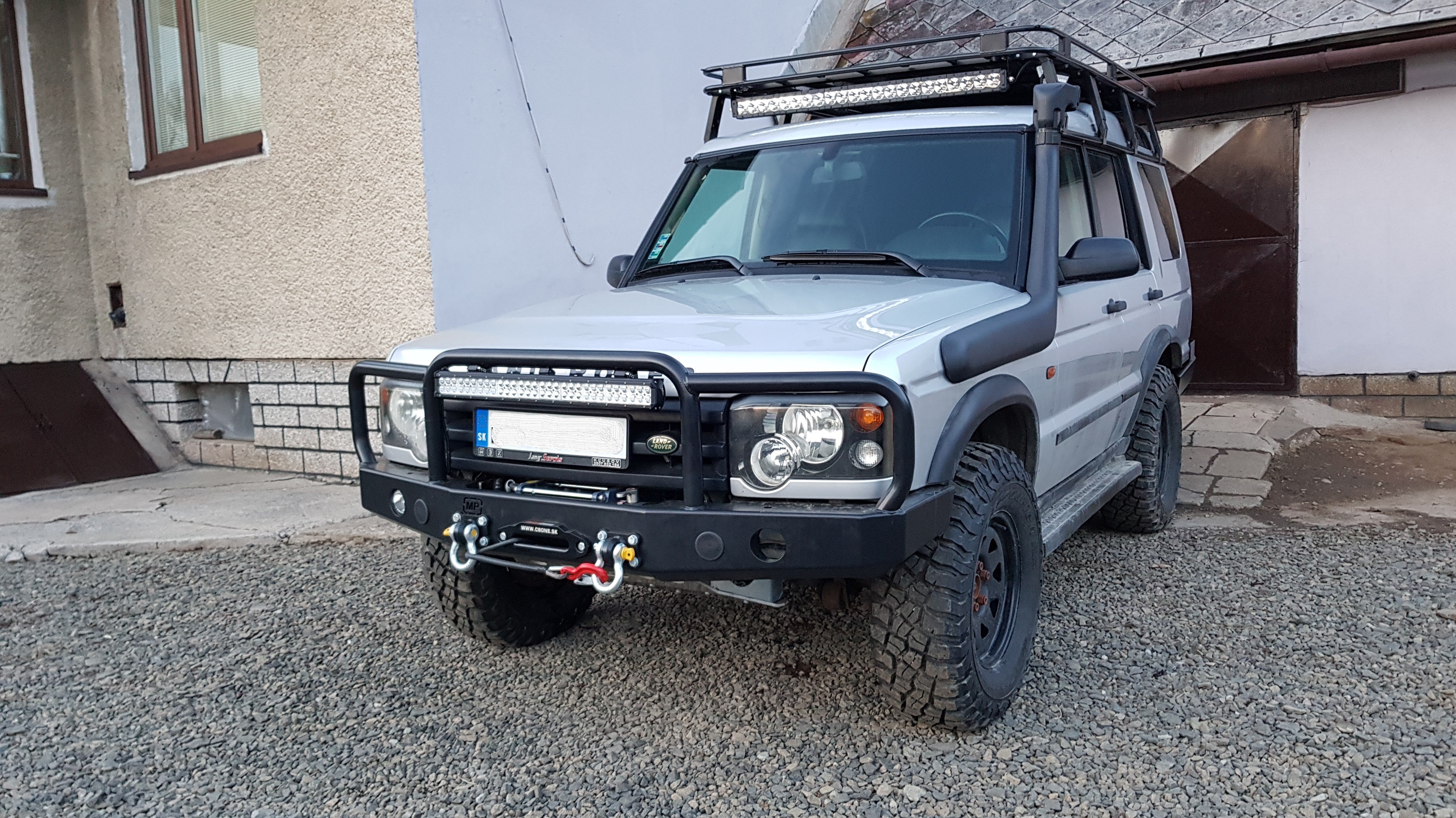

No 3,5t pro D2 už je sakra zápřah to je fakt. Já bych se snažil maximálně uvolnit prostor pro chlazení tedy vše co tam nepatří dal pryč.vlado742 píše: 12 led 2020 12:01 Na prednej maske mam pripevnenu ŠPZ. Nemôže to obmedzovať prietok vzduchu cez chladič? A za maskou je ovládací jednotka na navijak. Čiže toho voľného miesta pred chladičom nie je veľa. Alebo nemôže to byť tým ze sa to dostatočné neodvzdusnilo pri výmene termostatu? Viem to nejako preveriť?
Další věc je jízdní styl nevím jak jezdíš, ale třeba je potřeba zvolnit.
Pokud se auto začne hřát tak prvně je to poznat na poklesu výkonu kdy ti přestane fungovat intercooler pak teprve ručička pozoruješ to?

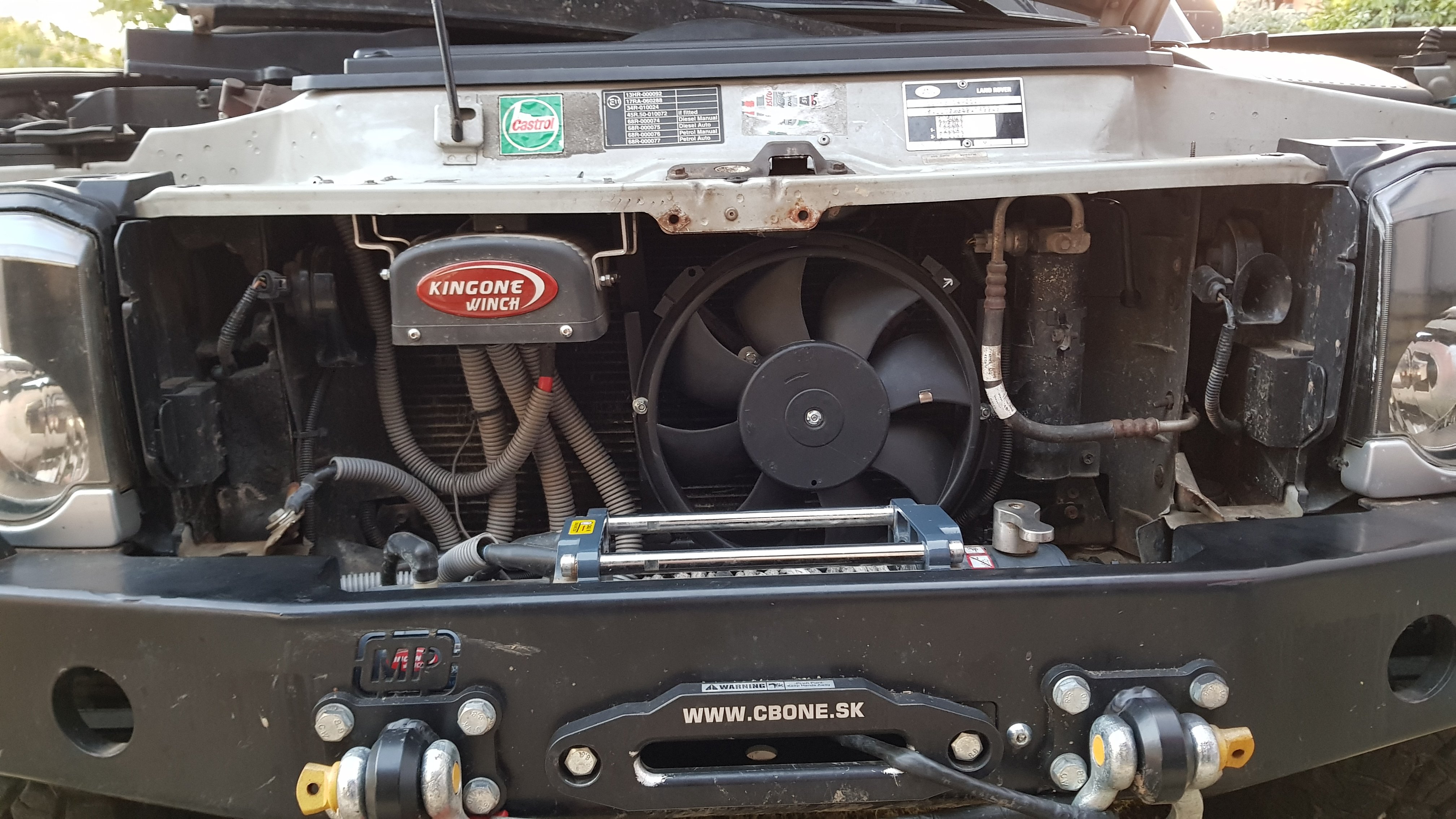

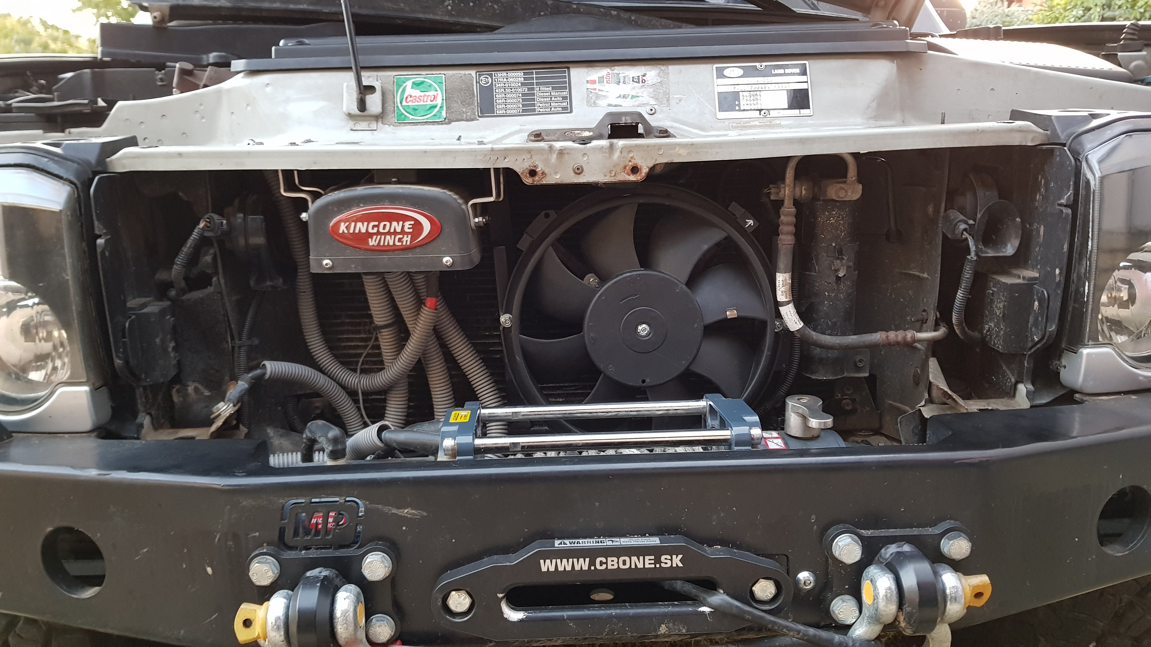

Prídavný ventilátor mam nový fuknčný, ale neni originál, original nefungoval bolzadretý, mam ho z vw passat B5,5 za podstatne lepsie peniaze ako original. A aký ma byť správny smer fukania toho prídavného ventilátora ? ťahá vzduch z vonku do chladiča ? alebo vytahuje vzduch cez chladič smerom von ? Musím si to pozrieť ako to mám zapojené len chcem vedieť ako to ma byť správne.
Ten ventilátor sa mi spusta len pri dlhšom stupaní na dilanici ale už ho nevypnem až diagnostikou, teda bol prehriaty motor.
Mechanicka vrtula funguje nebucha, neviem ju ani zastaviť rukou a fučí celkm dosť, ked som mal predny elektricky ventilator dole tak som skúsal ako to fúka a krasne to prefukne celý všetky chladiče až vo z auta.

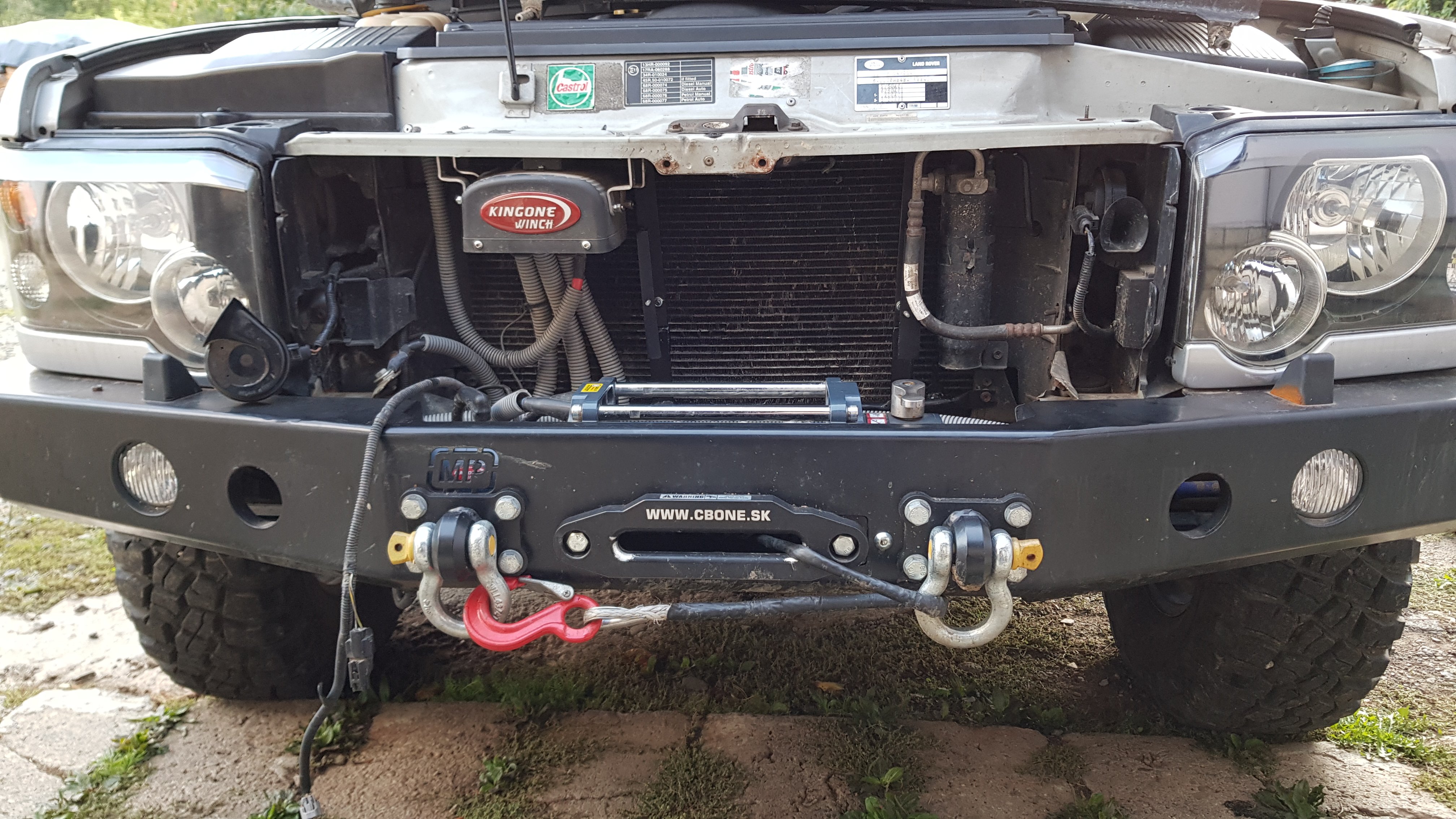

To ovládání předělej, jde dát do motorového prostoru a vyzkoušej chvíli jezdit bez masky.
Fakt si myslím že se ti to prostě hřeje z důvodu, že máš malou chladicí plochu a neproudi ti na chladič vzduch.

Ja bych jako prvni vec dal pryc tu znacku (proc je vubec v tom ramecku, ktery akorat zvetsuje jeji plochu?) a otocil kobru na snorchlu normalne dopredu, at to ma vic vzduchu do motoru.

Tu značku neviem kde mam dať,,, jedine na strechu, vyskušam... a nasavaniu čo ma snorchel nebude vadiť ked bude napríklad pršať že to bude zbierať všetku vodu a tahať rovno do motora ? Alebo vyhodiť uplne snorchel ? lebo myslim že na stranke TD5 inside , čo ponúkaju upravy motorov TD5 sa píše že neodporučaju montaž snorchla pri upravenom motore ? može to mať vplyv ?
Mate niekto foto ako a kde mate uložené ovladanie na predný naviják ? lebo ja si to neviem inde prestaviť.
Re: TD5 - problem s chladiacim systemom
1.Vody se neboj a kobru dej v pohodě dopředu nebo nahoď cyklon.
2. RZ dej na držák s pantem před průvlak
3. Ovládání je dát do prostoru buď místo heveru nebo je hromada místa v prostoru kde je z továrny bufík.
