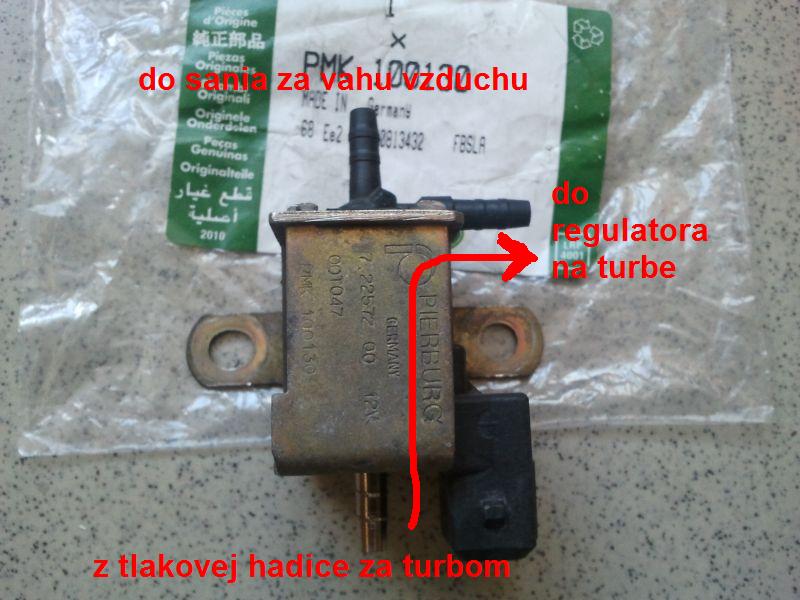

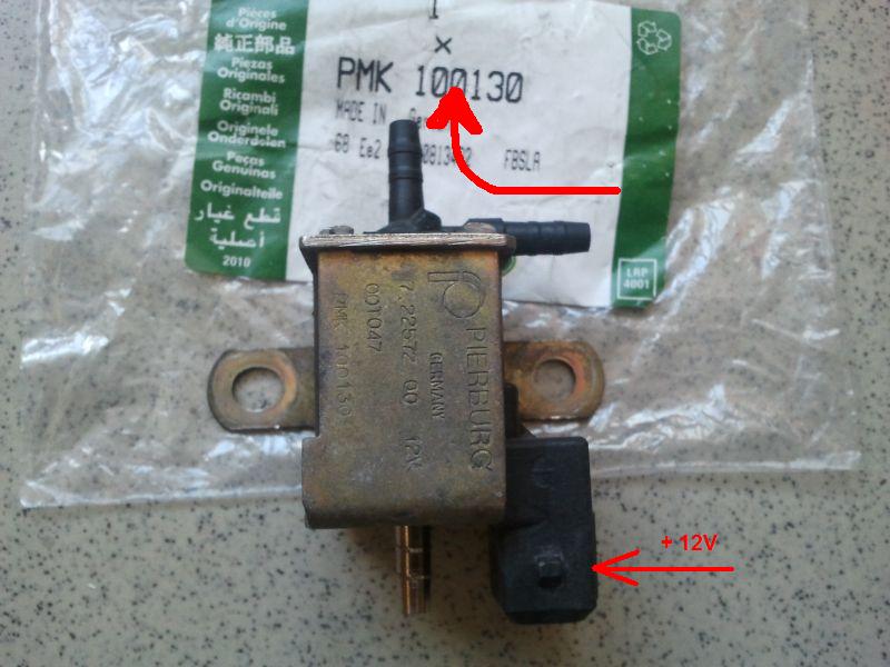

Nedavno som pocitil tiez cukanie pri 2500-3000 otackach, vyskusal som wastegate ventil a bol seknuty :( Nereagoval na pripojenie napatia. Kupil som novy a auto ide OK bez cukania :) Novy ventil som trochu preveril ako ma pracovat a tu su vysledky aby si kazdy mohol overit ten svoj.
Bez napatia ma byt volny prietok vzduchu podla sipky na obr 1.
Po pripojeni 12V na kontakty ventilu (zerie 0,4A) ma byt prietok vzduchu podla obrazku 2.
Mozno to niekomu pomoze.
obrazok 2. po pripojeni 12V
obrazok 1. bez napatia

vladob8 píše:Novy ventil som trochu preveril ako ma pracovat a tu su vysledky aby si kazdy mohol overit ten svoj.
... mohol si este popisat, ktory koniec je kam pripojeny. Co ak to ma niekto "poprehadzovane".

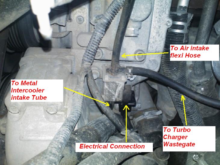

DanoDEF píše:
tady je ten obrázek "co kam"
roubená chalupa v Krkonoších,posezení u kachlových kamen, sjezdovka s večerním lyžováním, Rodinné,skupinové a individuální rekreace
Příspěvky: 5138
Re: TD5 palivové čerpadlo a waste gate
#50 Příspěvek od DanoDEF » 17 srp 2012 11:33
macronera píše:tady je ten obrázek "co kam"
... vlado to doplnil do svojich obrazkov
