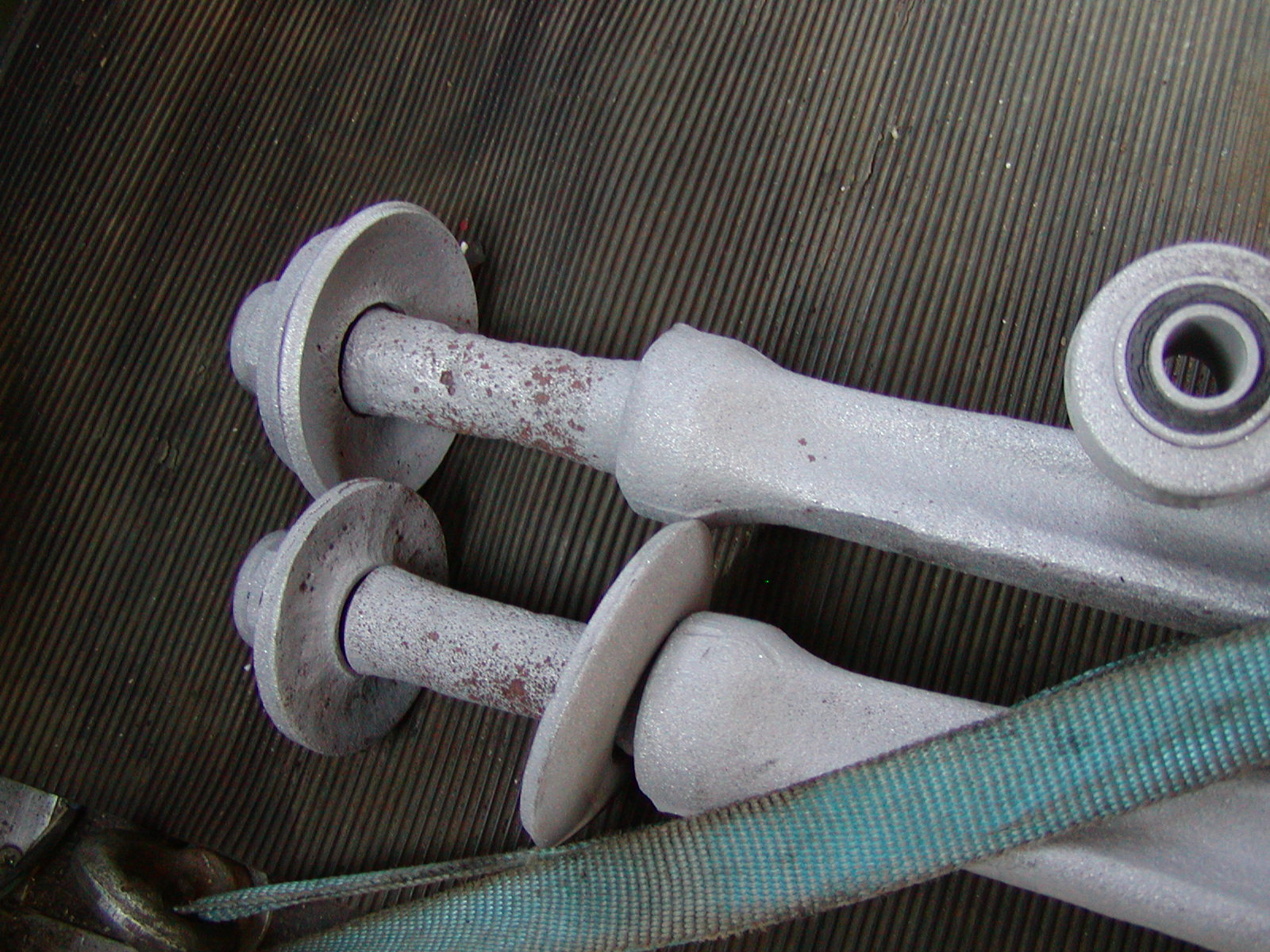

přední ramena po opískování
tak vyvařit a soustružit, ale pokud by někdo měl v lepším stavu na prodej tak mám zájem ..

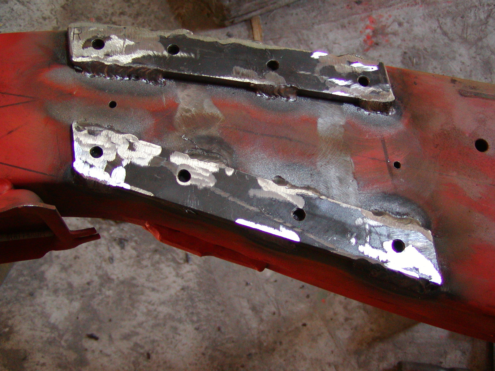

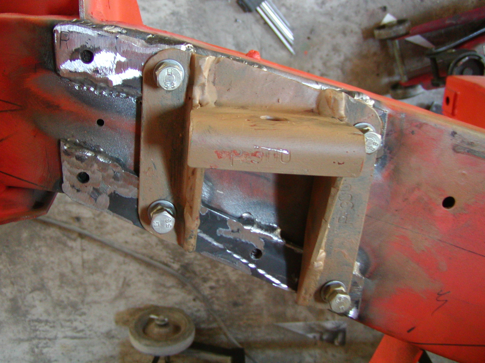

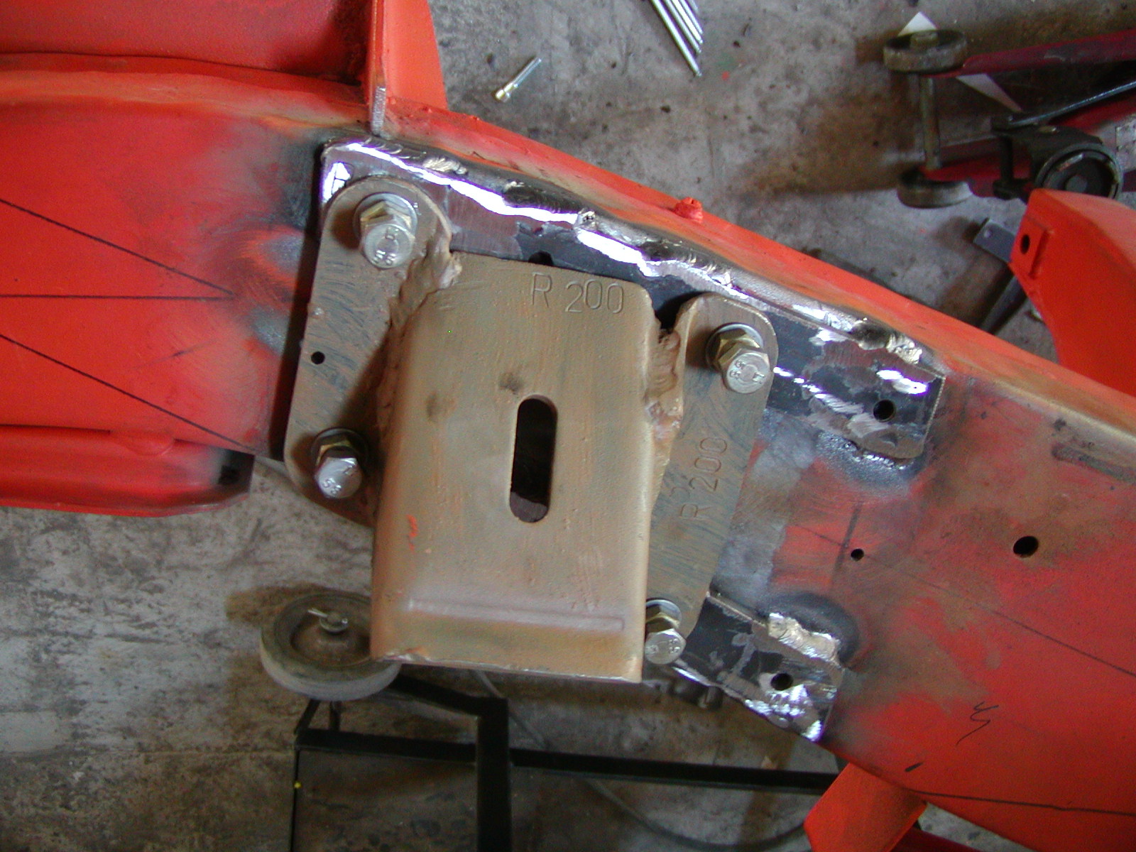

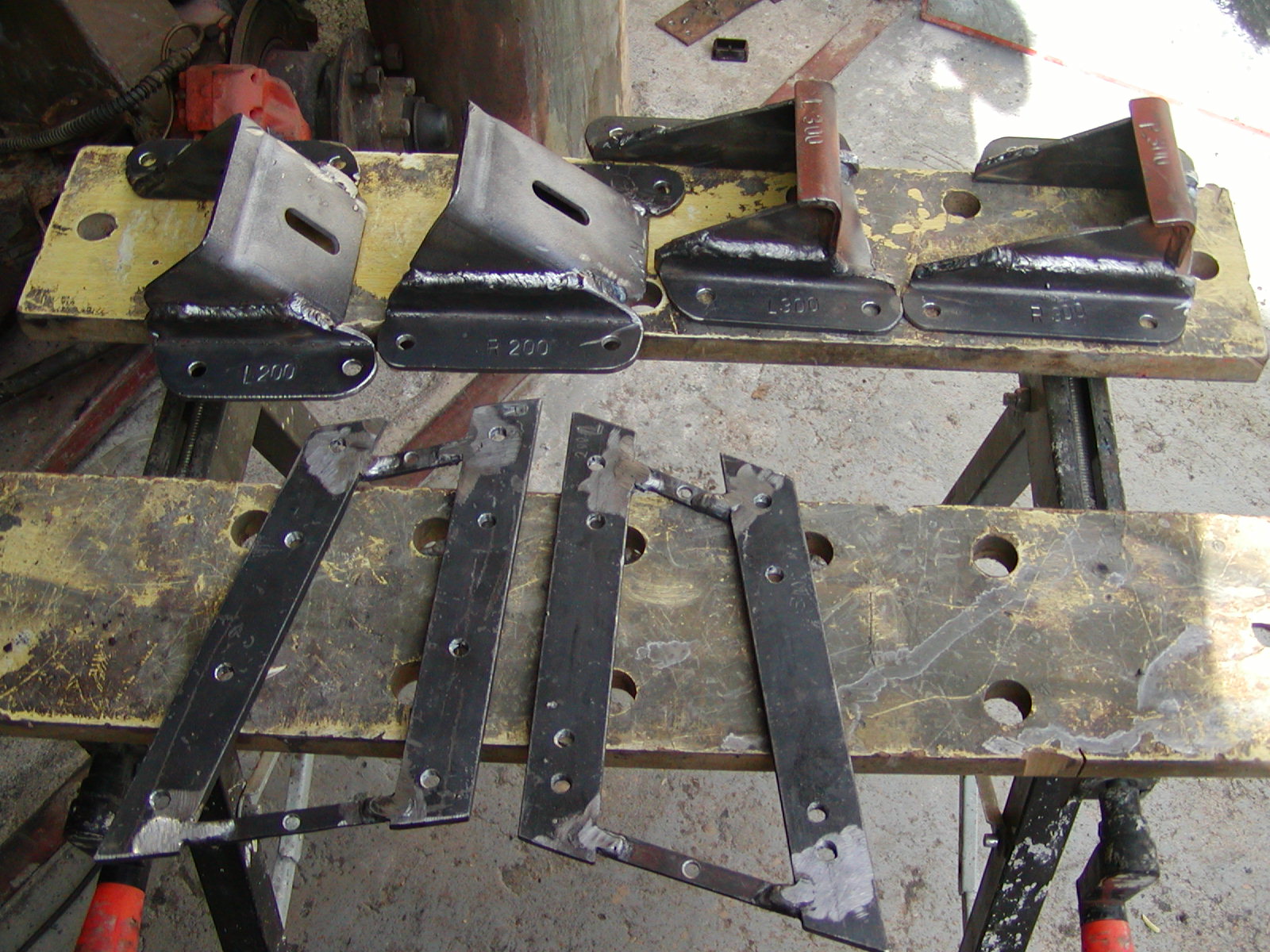

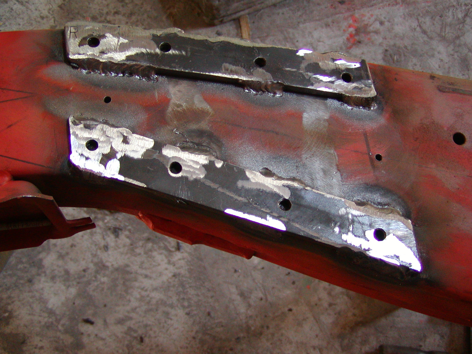

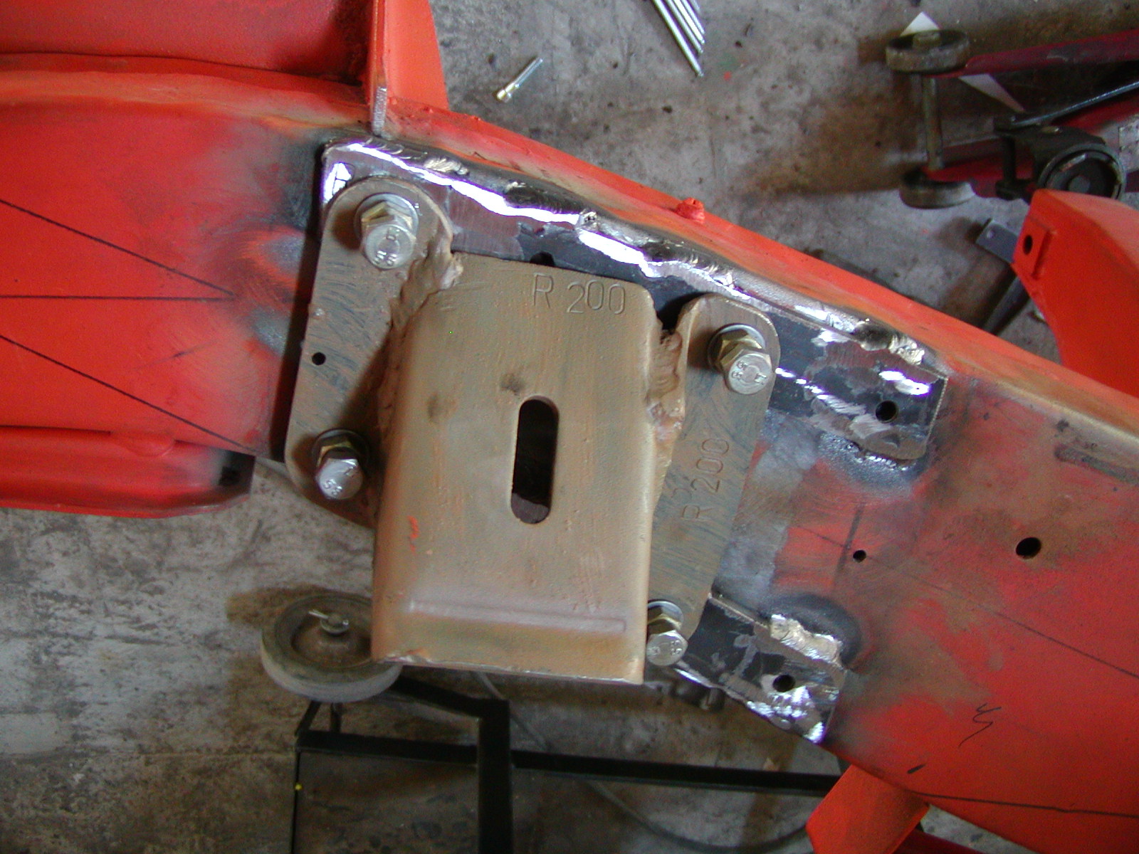

"jelikož mám ve skladu motorů dost motorů ,tak je mužů měnit jako fusekle" , rám upraven pro snadnou záměnu -200 , 300 a 2,5 benzín
