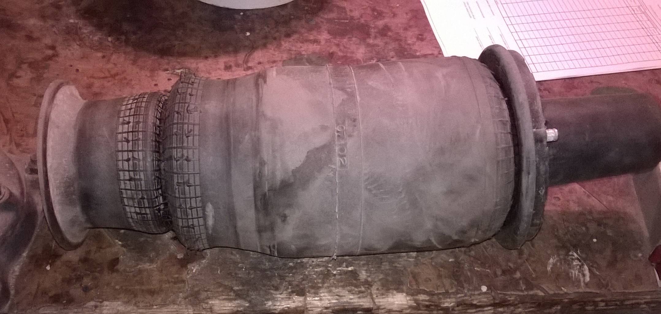

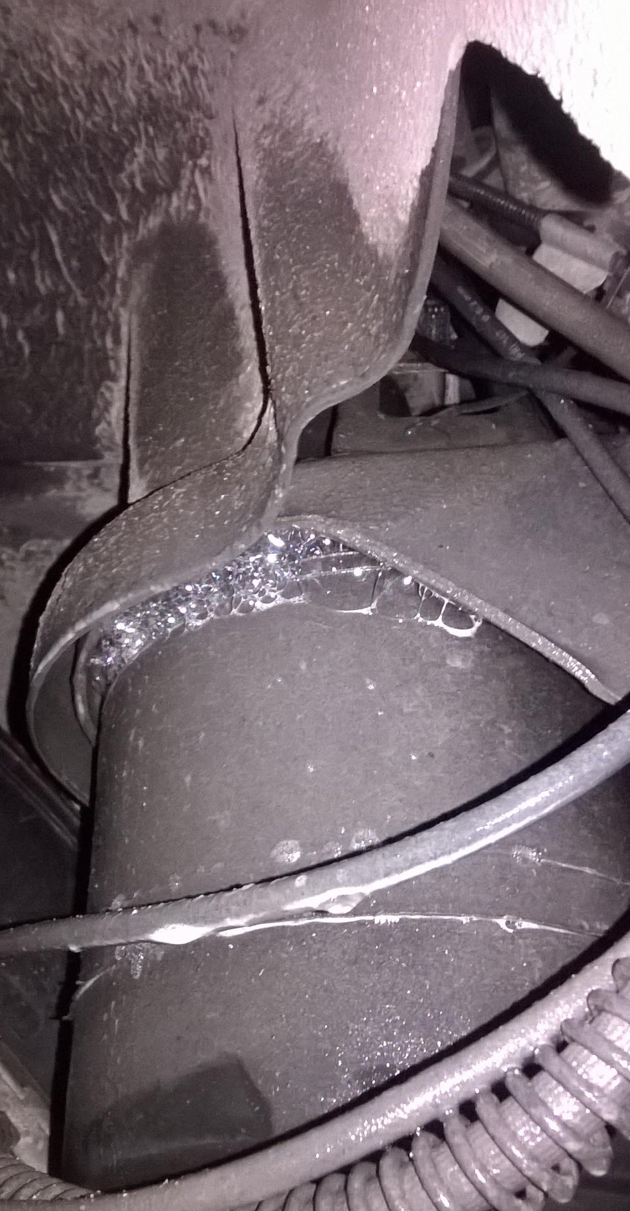

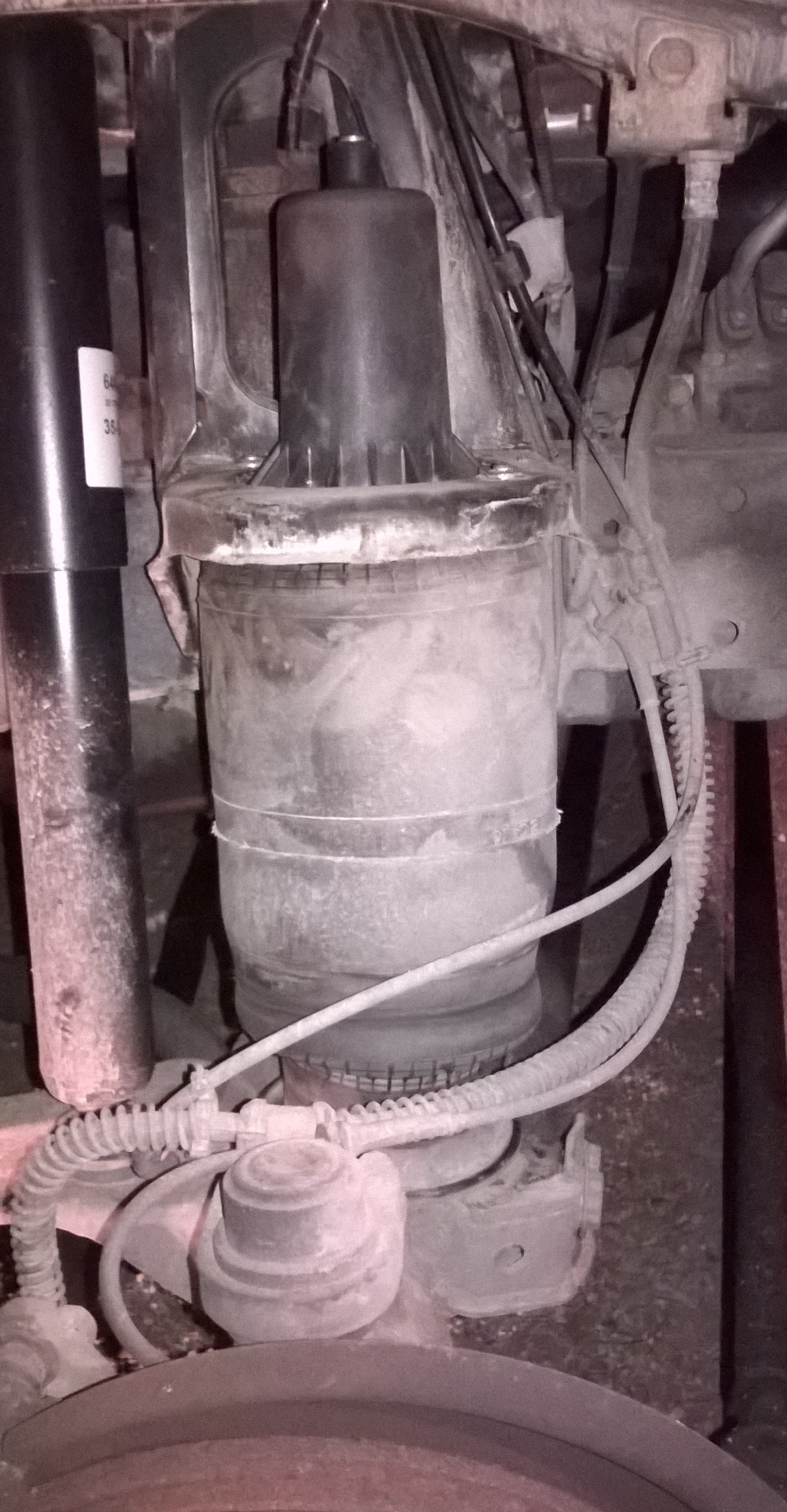

Je to mech
teslo
Příspěvky: 2670
Re: Vzduchove perovani RR P38 1999 2.5
#42 Příspěvek od teslo » 13 pro 2016 09:41
zaujimave...zvrchu fucia malokedy
cim skor vymenit, lebo sa Ti kompresor zblazni :idea:

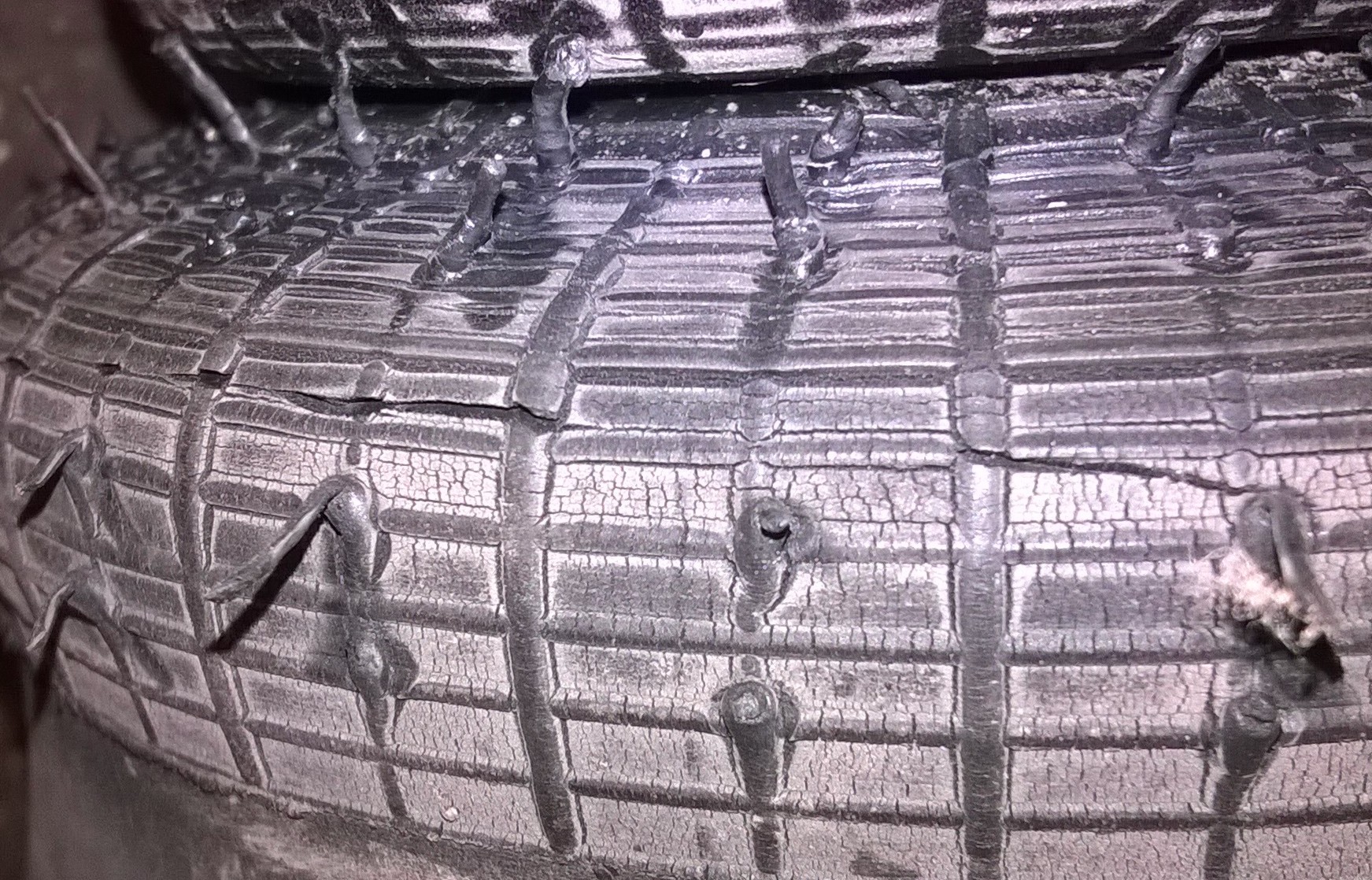

to staci svliknout a znova namazat gelem na pneumatiky...

Objednal som novy dunlop dam to dole skusim to gelom ak nepomoze vymenim a mam pokoj

Kokesek píše:to staci svliknout a znova namazat gelem na pneumatiky...
pokial ten mech nieje zospodu velmi popraskany, tak to za pokus stoji :yes
Musim ho zhodit dole alebo staci ked dvihnem podvozok na najvissie a prebehnem gelom na stetci?
teslo
Příspěvky: 2670
#48 Příspěvek od teslo » 13 pro 2016 12:24
musis ho vyzut a nazut, podobne ako pneumatiku. Mal by si to dokazat bez demontaze mechu z ulozenia. Vyfucat, strhnut, nasadit, nafukat.

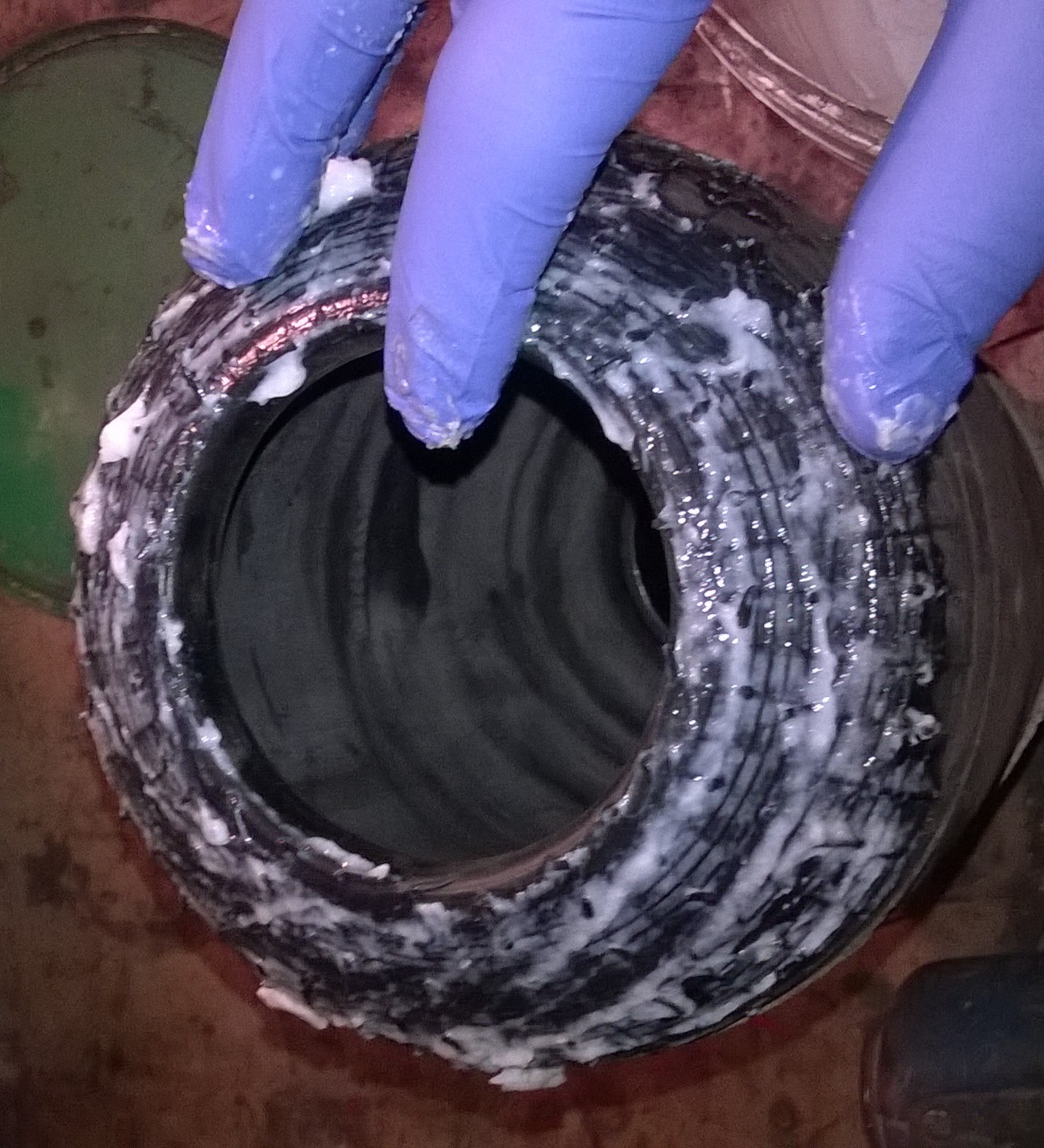

http://www.gynex.sk/produkt/225/gel-na- ... arent.html tymto to natrem a bude to fungovat?
teslo
Příspěvky: 2670
#50 Příspěvek od teslo » 13 pro 2016 13:27
napr.
je to podobne ako patka na pneumatike. Ten sliz je na to aby sa to lahsie nasadzovalo a lepsie si to sadlo.

Hotovo bolo to lahsie ako som cakal :)

Trosku popraskany ale drzi

Tak mech vydrzal 2 noci a zase fuci nie tak vela ale fuci. Vymenim ho za novy

jestli dobře identifikuju tu bílou pastu, tak je to jen takový ten "klouzek", co se používá na přezouvání pneu.
Ještě ale existuje taková černá hmota, která "přilepí" pneu k ráfku. Určitě to mají v každým servisu, kde přezouvají. Nevím, jak se to jmenuje přesně. Mám tak udělané pneu na velkým vozíku, kde vozím těžký náklady.

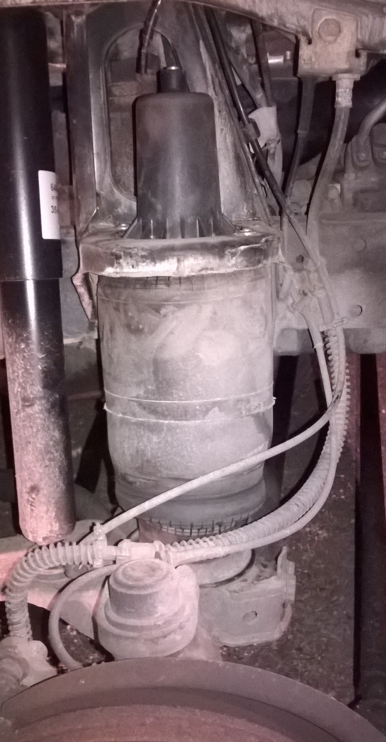

Zalepil som ten stary tekutou gumou a uz drzi :) novy mam na refali v garazi :)
