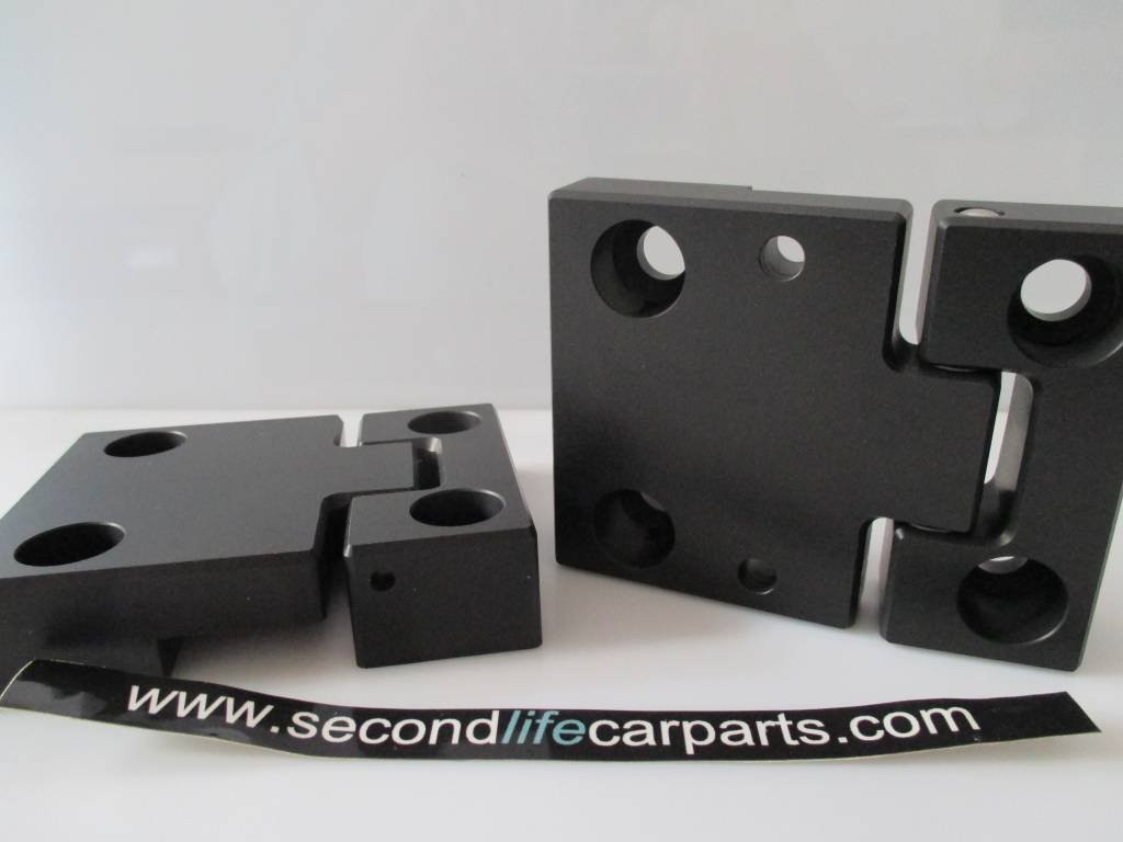

http://land-rover.eliott.in/cz/e-shop/7 ... a1131.html
jsem pár stovek za..ale takové věci mě neživej, tkž to bude:
4ks včetně eloxu 4300,-
4ks včetně eloxu a laseru 4500,-

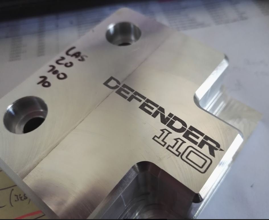

Ahoj a můžeš hodit foto s tím laserem ?

dlouho jsem tu nebyl a moc jsem nepokročil, nedaří se mi domluvit s testovacím jezdcem, aby mi je vyzkoušel zda vše sedí jak má
tak touto cestou nabízím jednu sadu za cenu výrobních nákladů, když to někdo bude ochotný odladit na svém autě
taky posilam foto laseru

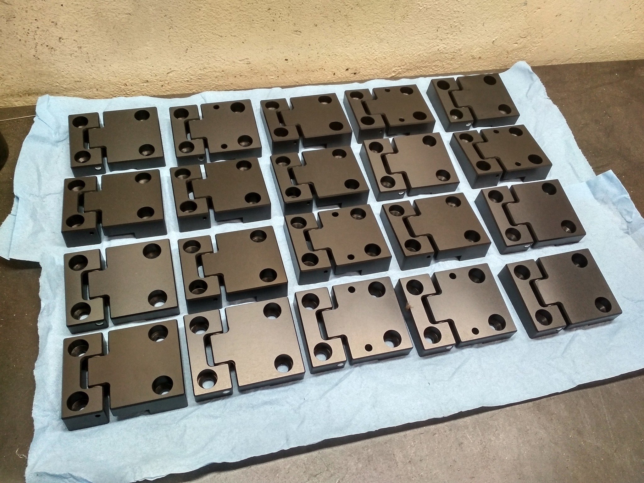

takéto vyrábame na slovensku :)
Ing. Martin Šimončič
výrobca náhradných dielov a doplnkov na LR defender
www.prometal-company.sk
www.facebook.com/DefenderAccesories/
+421 940 782 158

všetko vypredané
